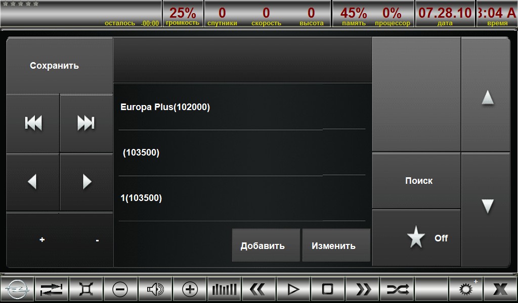

    TeamViewer 5- это программа для удаленного управления рабочим столом компьютера.
    Плагин USB FM Radio для RR
Название:	RR & USB FM RADIO.jpg
