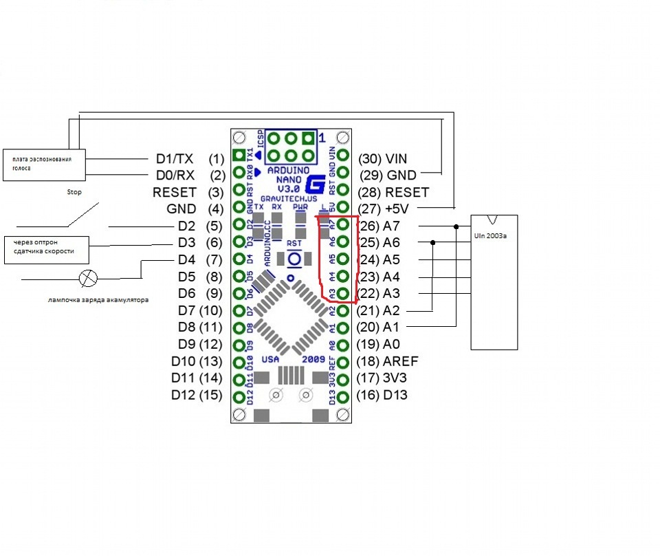

    БЛИИИИИИИИИИИИИИИИИИИИИИИН лан понял перепаяю А6 на А2 (D16) и А7 на А1 (D15)
    что бы не переделывать плату взял и запараллелил думаю ничего страшного я все равно не буду использовать А6 и А7

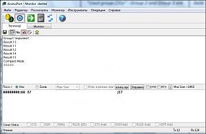

Название:	Snap 2012-12-10 at 21.34.05.jpg

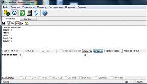

    после подключения я послал команду(АА 21)
    и скомандовал 5 команд которые я записывал ранее
Название:	Snap 2012-12-10 at 21.38.40.jpg
    потом посылаю (АА 37) и еще раз скомандовал 5 команд для примера
    5 квадратиков это то что приходило в ответ на мои команды соответственно по одному после каждой команды
    всего она может записать 15 команд по 5 в группу всего получается 3 группы если бы у меня было еще 5 команд я бы
    их записал в др группу и что бы плата начала откликаться на команды второй группы надо послать (АА 22)
    Чип если есть вопросы задавайте я постараюсь на них ответить)))
