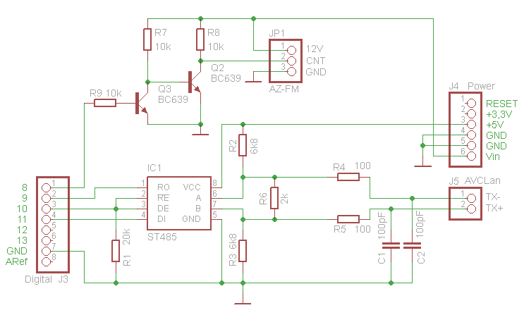

    Итак как и обещал выкладываю схему.
    В схему добавлен ключ для управления AZ-FM
    Вот схема и разведенная печатная плата в формате Eagle
    shema.rar

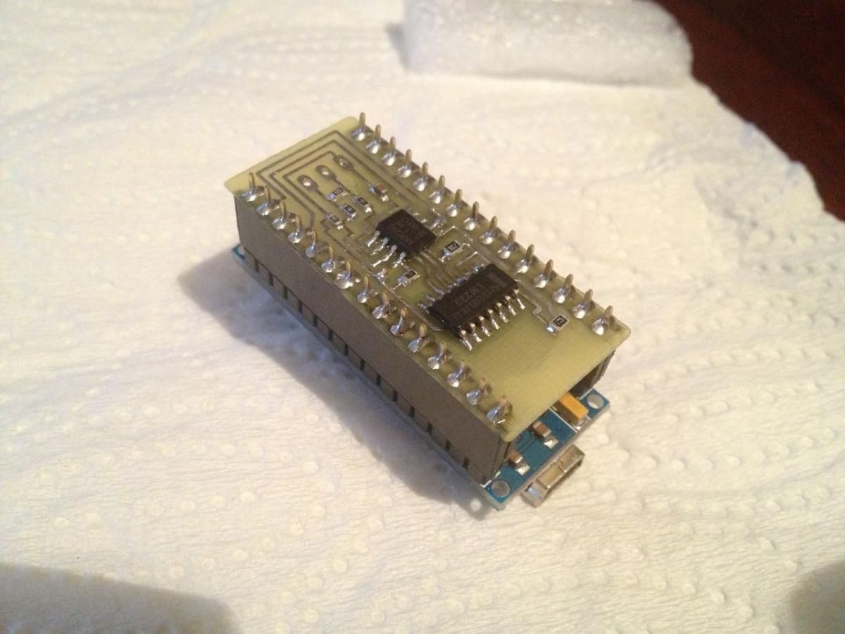

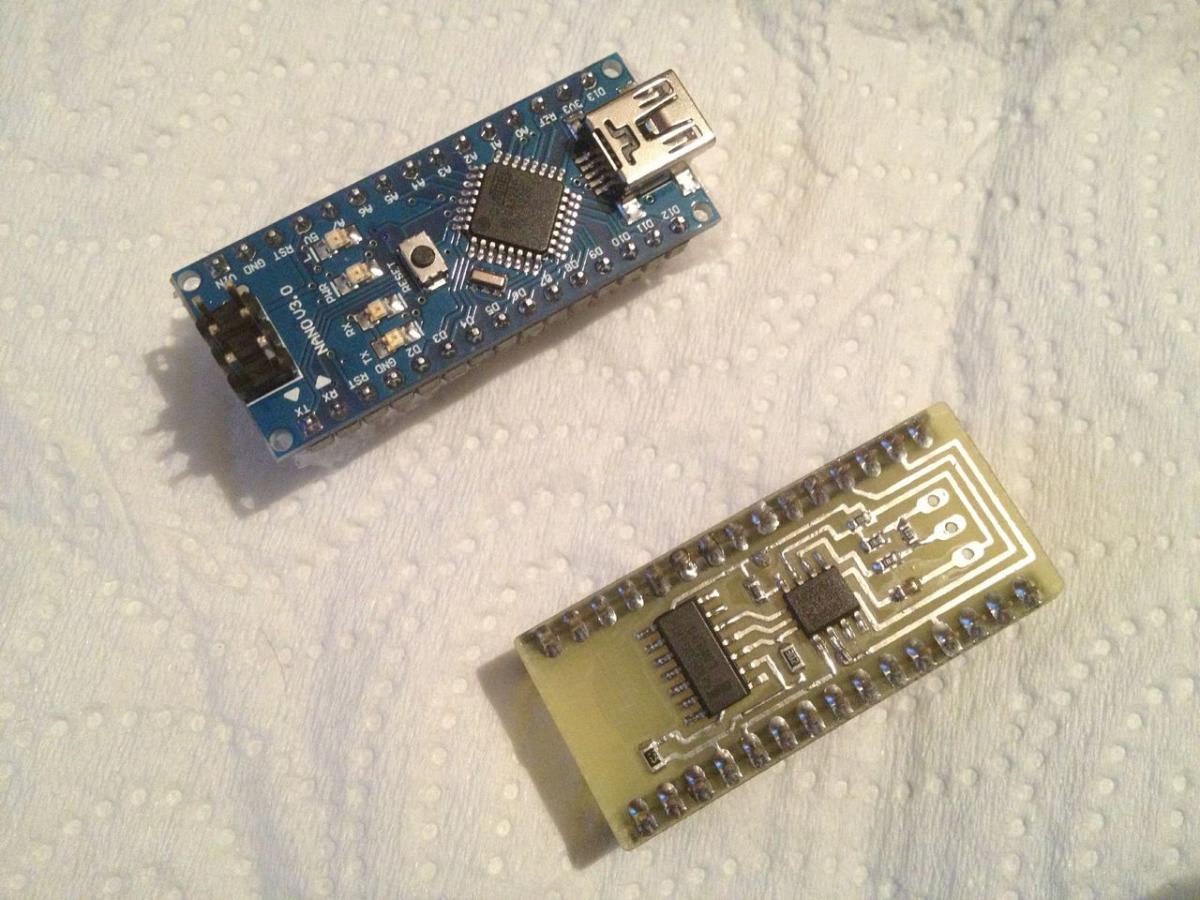

    1. AVCLAN_ST485
    Плата на базе arduino и драйвера на микросхеме ST485
    Схема и разведенная плата в формате Eagle во вложении. Схема также содержит ключ для управления адаптером AZ-FM
    AVCLan_sheild1_1.rar

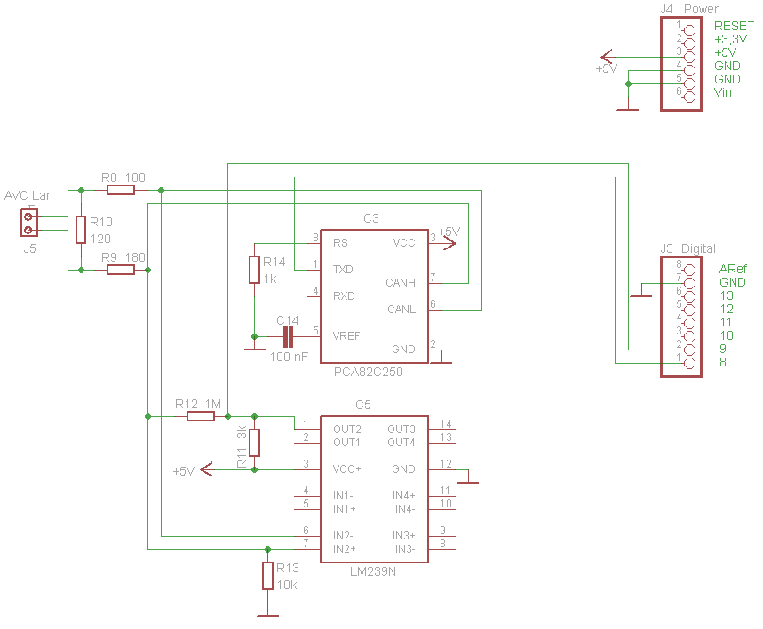

    2. AVCLAN_PCA82C250
    Плата на базе arduno и драйвера на микросхеме PCA82C250
    Схема и разведенная плата в формате Eagle во вложении. Я поленился рисовать на ней ключ для AZ-FM. Желающие могут его скопировать из предыдущей схемы и прописать команды для и его инициализации и работы в config.h
    AVCLan_sheild2.rar

    Я собрал и опробовал с 1 по 3 варианты плат. Мне больше понравился вариации на микросхеме PCA82C250 (потому как сразу заработал на большинстве голов) вариант на микросхеме ST485 иногда требовал подбора номинала резисторов R2, R3, R6

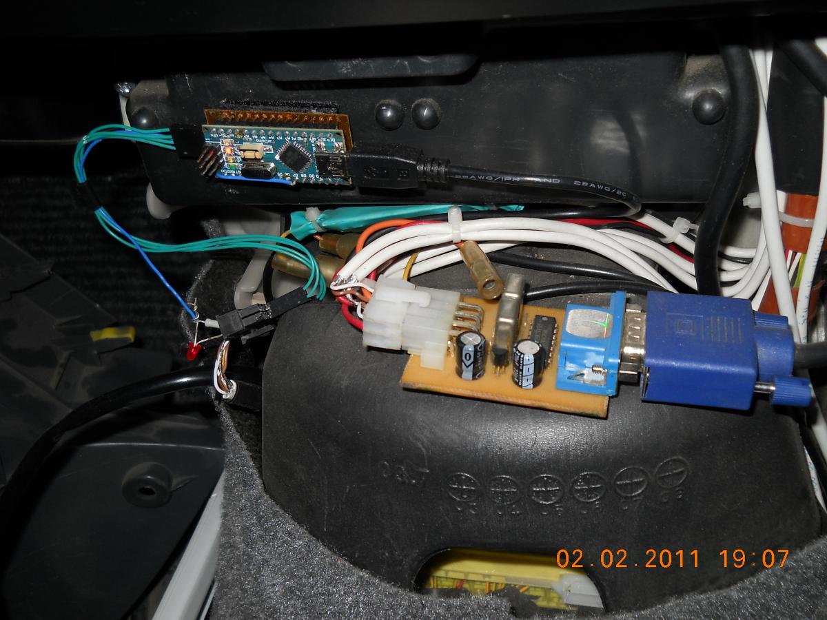

    В машине у меня сейчас работает перепрошитый вариант на avclan-mini. У друга, который делал прошивку с навигацией на ST485.

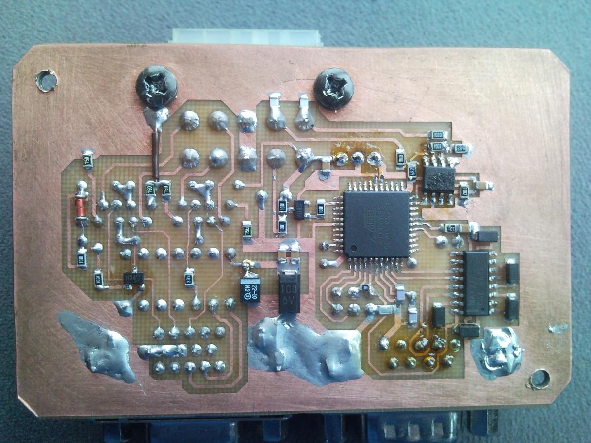

    Я собрал вот такую платку, она у меня совместно с нарульным пультом JVC эмулирует небольшую клавиатуру. И теперь с этого пульта, я могу не только переключать треки в центрефуге и изменять масштаб в гармине, но и регулировать громкость головы (даже когда она играет свое собственное радио)
