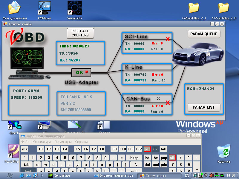

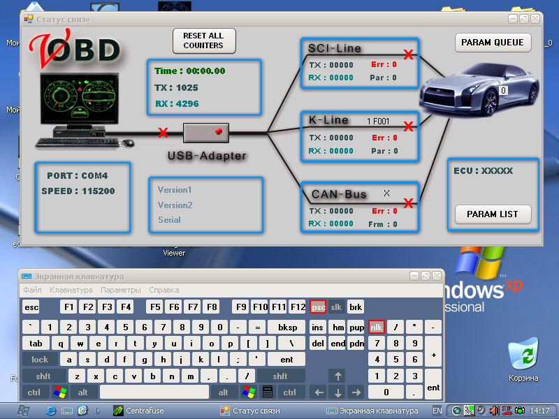

    Скриншоты к моему сообщению:
    1 не работает
    2 после перезапуска двигателя, работает.
    Это не всегда так. Только когда постоишь с заглушенным двигателем например на заправке. Может дело в USB.

    По статусу получается, что адаптер "отваливается" от компьютера.
    Можно попробовать понаблюдать в статусе в какой момент это происходит.

    Адаптер каким либо образом контактирует с ACC? мне кажется дело в нем. Отваливается при заводе двигателя, происходит, вроде, проседание в цепи ACC.

    Да, адаптер при появлении напряжения на АСС питается от него, а не от USB (обычная схема по ИЛИ на диодах). А без АСС адаптер вообще подключается к компьютеру? (например, с отключенным разъемом OBD).
