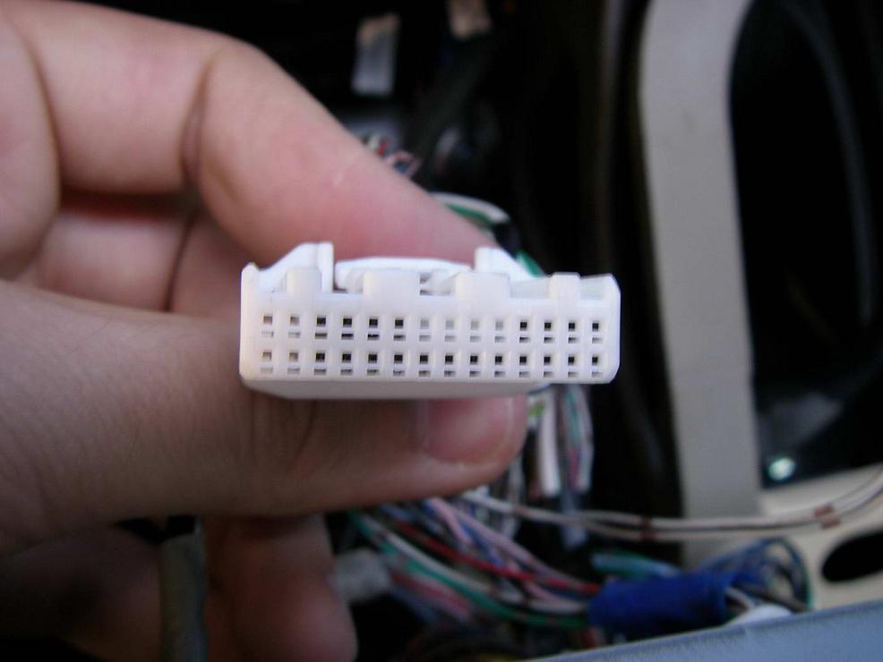

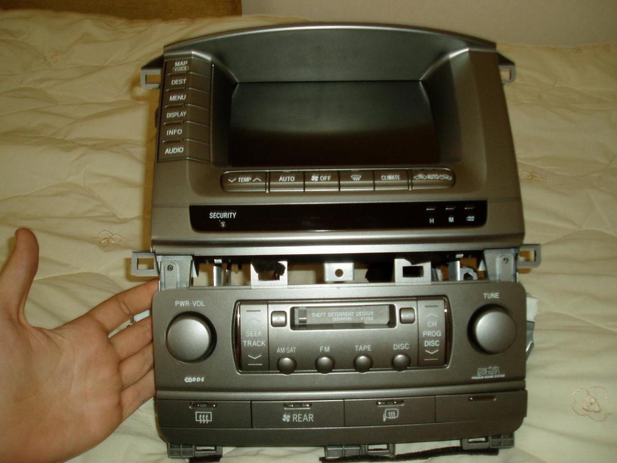

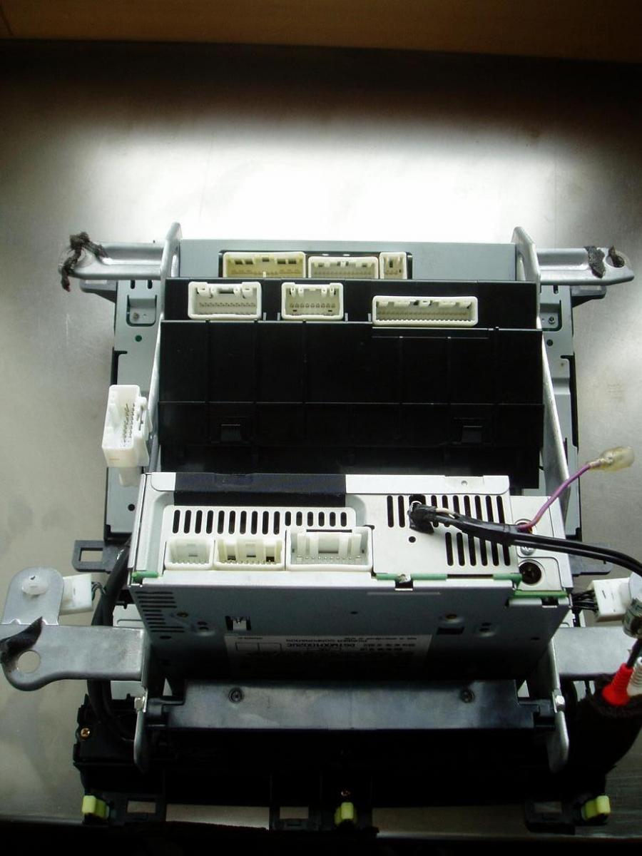

    Здравствуйте. Приобрел адаптер AVC-LAN, перед установкой наткнулся на сообщение Chip`а, о том, что адаптер лучше ставить как можно ближе к монитору, чтобы избежать всех помех и наводок. Загвоздка в том, что в инструкции по подключению дана распиновка штекеров навигации под сиденьем, а не самого дисплея. Хотелось бы в домашних условиях подключить комп к штатной голове, нигде не могу найти распиновку разъемов. Прошу вашей помощи. Спасибо.
    P.S. Авто Lexus LX 470 начало 2005 года.

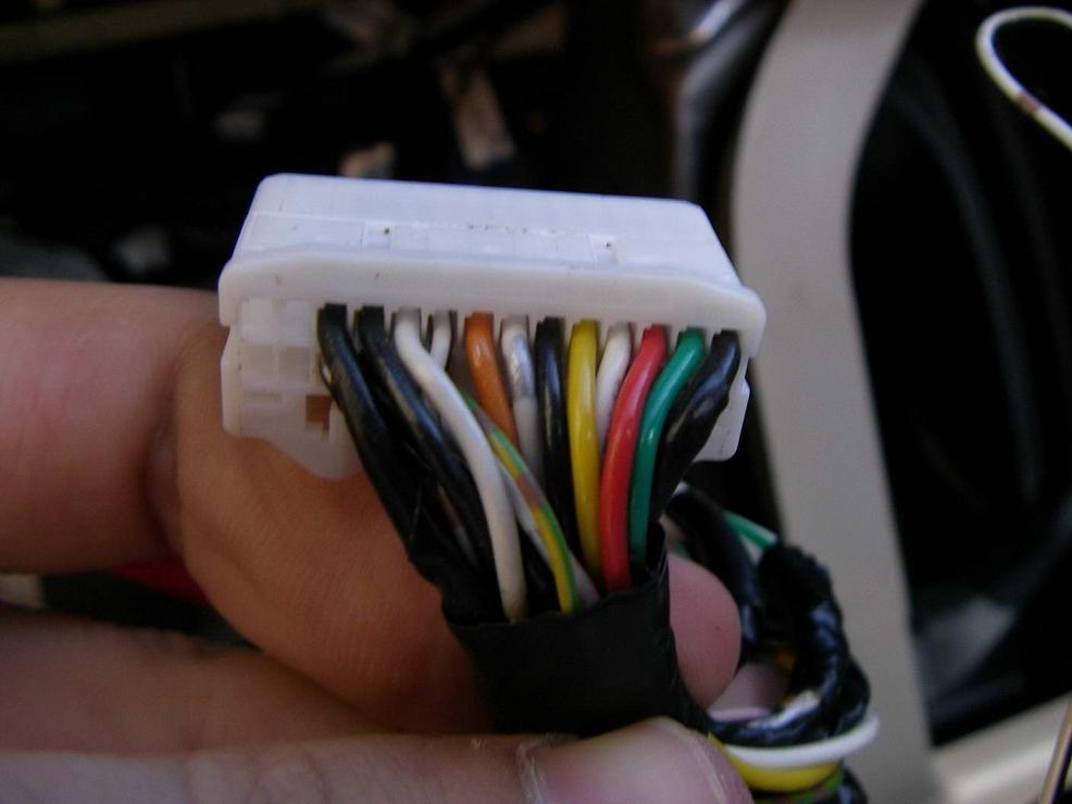

    Все же проблема распиновки данной головы актуальна, все провода подведены уже напрямую к голове, а так же хочется запустить голову дома, подключив к аккуму. Спасибо.
  7. #1147
    714
    покажы средний хобот из верхнего ряда, скажу какие провода, так не помню

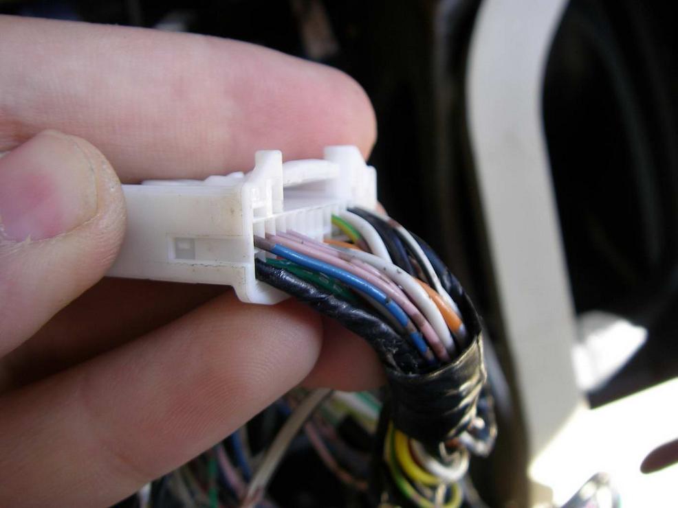

    (vS), прошу прощения за задержку фото, работы по проекту пришлось на вермя прекратьить, сейчас вновь взялся за дело. Спасибо за помощь.

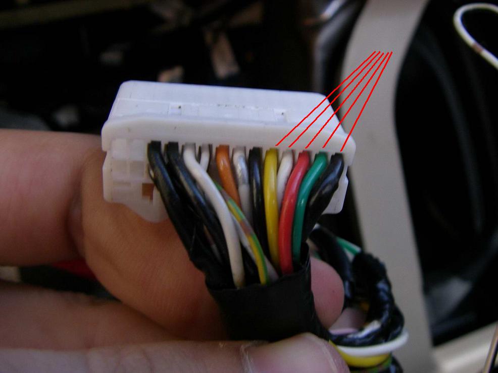

    1 ЛАН это точно авц, где +/- не скажу... если поменяешь, ничо не сгорит, просто работать не будет, так что пробуй
    ЛАН? это по идее выход шины, т.е. в ЛАН1 сигнал входит, с ЛАН? выходит, хотя это не точно они должны попарно быть замкнуты
    на фторой фотке пометил провода R G B S Gnd
    синхра или белая или желтая скорее всего, черный справа это земля, экран если кабель чуть дальше задрать.
    зеленый это точно не G а красный это точно не R
