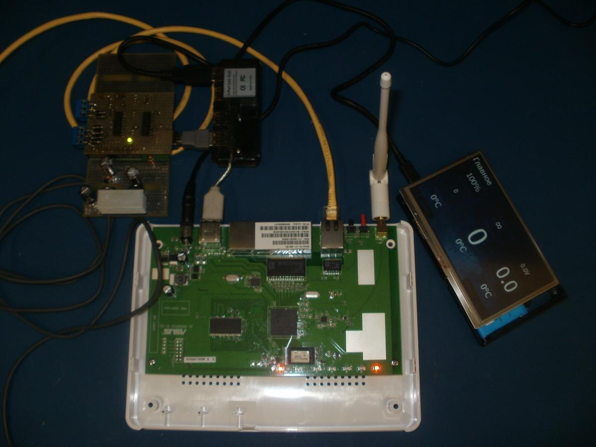

    Выкладываю программу для дублирования параметров автомобильной панели приборов, написаную Urvin . Мной был подправлен только код для arduino. Обработку прерывания для одометра еще не успел поправить
    Программу скачиваем здесь
