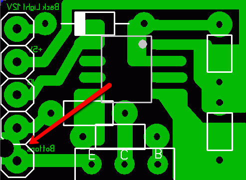

    Извиняюсь что как археолог поднимаю старый топик) но пригодилась данная схема и на сколько я понял в схеме из первого топика ошибка затесалась, выходы на кнопку контроллера замкнуты, но смущает то что никто об этом не отписался за всё время, может я что-то не понял) по идее кнопка переключения режимов же будет вечно нажатой, не зависимо от работы контроллера?

    Я так думаю указанное отверстие с площадкой туда затесалось по ошибке) Похоже что не кто не разводил платку по этому шаблону, либо просто молча удалили дефект, я например развел платку еще когда мы с Chip'ом ее делали в ICQ и тема еще не существовала) Но для дотошных новечков может и пригодиться это замечание, а так не думаю что кто то повесит кнопку на перемычку, с другой стороны... Может изза этой ошибки тема разраслась на 12 страниц))))
