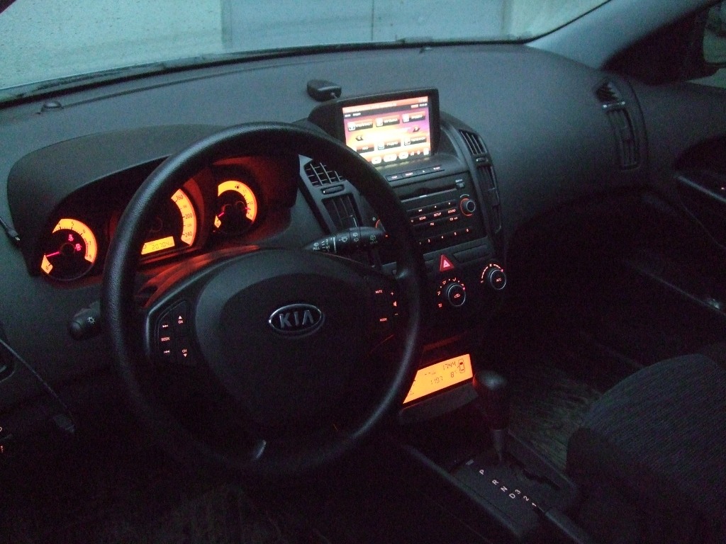

    вот фотка, сделаня телефоном, пока в пробке стоял :-)
    если не забуду завтра нормальный фотик взять в машину, то сделаю нормального качества фотку.
    на фотке видно что пластиковая панель не защелкнута до конца но думаю ни кто придераться не будет, т.к. это все рабочие ньюансы :-), так же видно что я вернул на место штатные кнопочки бортового компа, помойму они гармонично смотрятся на своем родном месте.

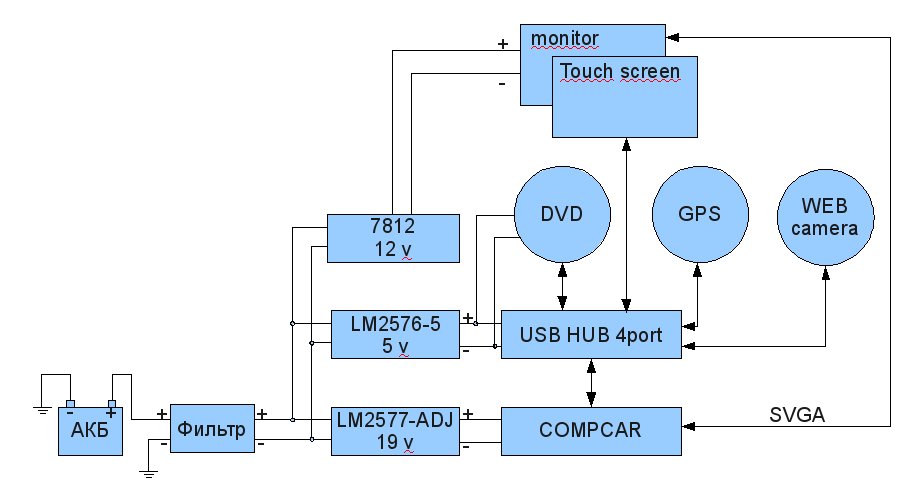

    Системник у меня ноут - acer aspire one, питание ноута собрал на LM2577-ADJ и так же сделал питание USB HUB, DVD так же на LM2576-5 и Монитора на кренке 7812. перед всем этим добром поставил фильтр .
    Вся система запитывается толстенным кабелем протянутым напрямую от АКБ.

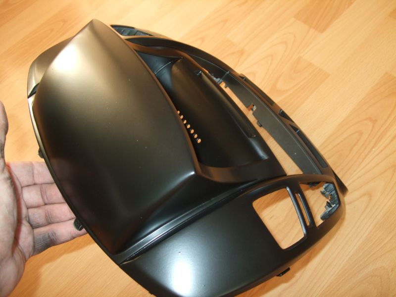

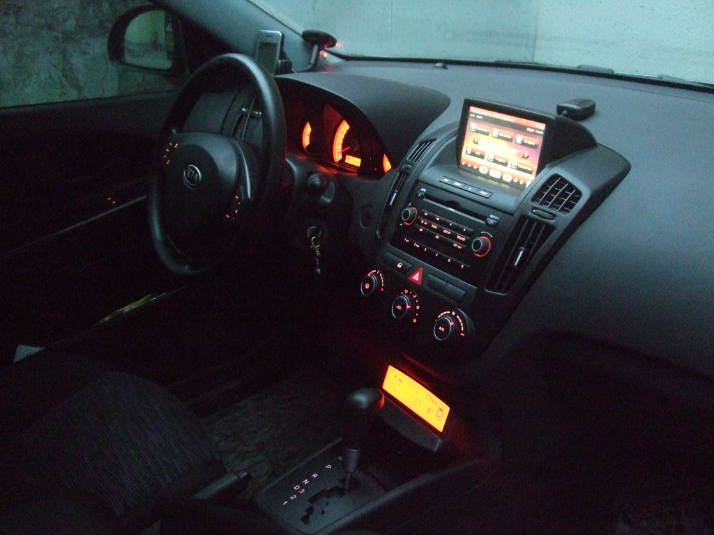

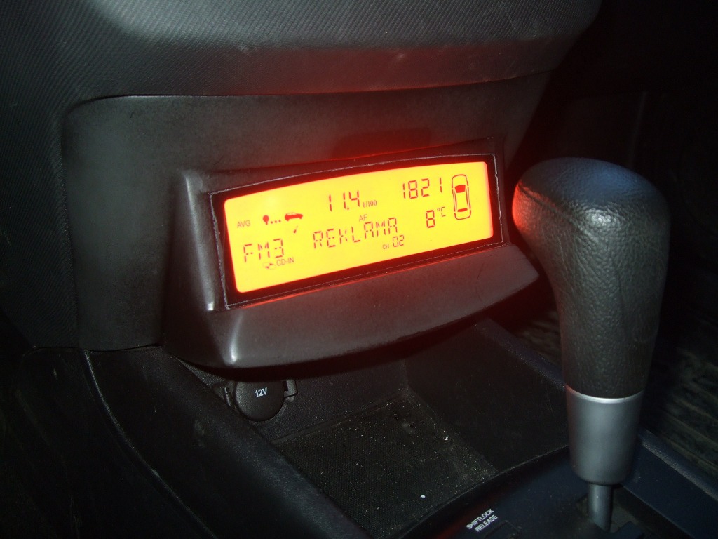

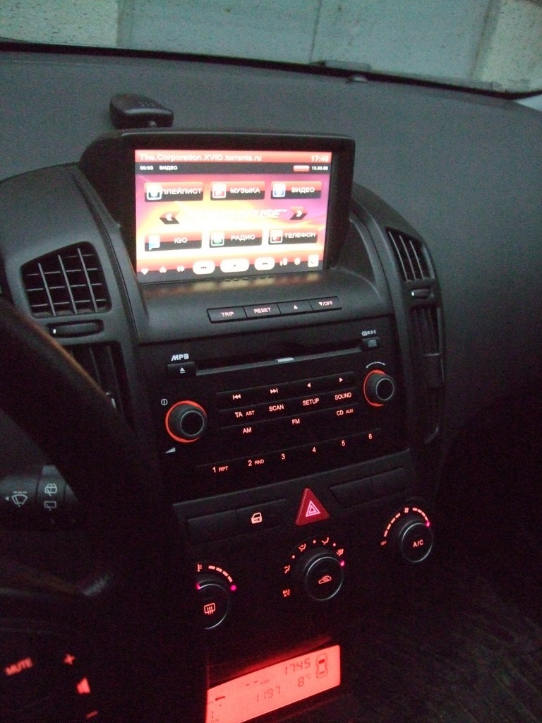

    Вот сегодня сфотографировал свое творчество
    на данный момент работаю над вопросом устройства наподобии мобилрека, для жесткого диска, только для ноута. Что бы легким движением руки можно снять\поставить ноут и не ковыряться с кучей проводов.
