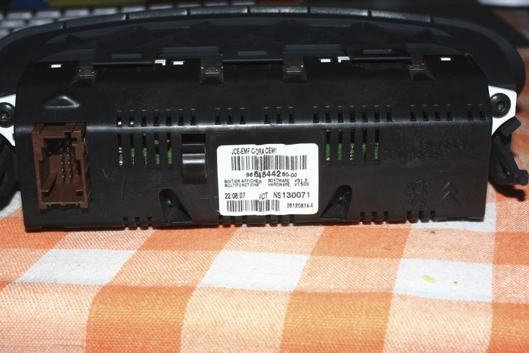

    Первый эмулятор я делал для дисплея на автомобиле Hover , через LPT порт, теперь это газдо проще сделать на arduino (Arduino).
    Для чего он нужен?
    Эмулятор нужен для того чтобы расшифровать какими битами включаются сегменты псевдографического дисплея, чтобы на основе этой дешифровки можно было бы подключить головное устройство к компьютеру , а родной дисплей заменить на VGA. Мои исследования показали что принцип работы всех псевдографических дисплеев одинаков, за исключением колличества сегментов и используемых чипов.
    Также можно дешифровать данные идущие на дисплей климат контроля и прочие устройства с псевдоргафическими дисплеями.
    Линия шины CLK подключается к пину 13 на arduino
    Линия шины DI подключается к пину 12 на arduino
    Линия шины CE подключается к пину 11 на arduino
