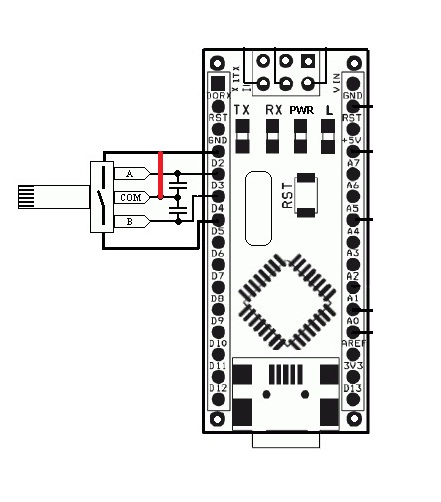

    Цитата Сообщение от nikolna Посмотреть сообщение
    да нормально
    А вот если включить режим пищалки на тестере, то прозванивается только земля на кнопке и средний контакт, все остальные между собой не звонятся.
    Может быть схему в таком случае можно упростить?
    Убрать то, что я выделил красным?
    Все равно они между собой уже соединены общей землей.
    На этой плате куча резисторов и еще чего-то (может быть конденсаторов), они мешать не будут или их стоит выпаять?
    На 2-х таких платах хочу задействовать:
    2 энкодера, по одному на каждой;
    6 кнопок (по 3 на каждой), соединить все через разные резисторы;
    и подсветку, на разъеме магнитолы есть провод, при включении габарит на котором появляется +12В

    По умолчанию Re: Управление при помощи поворотного энкодера (Rotary Encoder)
    Как-то странно он работает, вот данные из монитора:
    Вращение против часовой стрелки, 1 оборот:
    25 7 25 7 0 8
    По часовой стрелке, 1 оборот:
    7 5 7 0 8
    Нажатие на кнопку:
    0 8 5 8
    Все время эти значения.
    http://i011.radikal.ru/1111/c0/873155b136c0.jpg
    Последний раз редактировалось WhyMax; 20.11.2011 в 19:13.
    Так нужно еще программы в винде настроить например на регулировку громкости
    А это нормально что программа выдает сразу много разных значений?
    А не так, как тут: http://www.compcar.ru/forum/showpost...6&postcount=19
    Припаяно так:

    Тогда вообще не понятно откуда такие значения, возможно с подключением что то напутал
    Припаяно и подключено вот так:
    Скетч из первого поста.
    Клавиши кстати назначил, регулировка громкости работает.
    Но с нажатием ничего не выходит - при нажатии программка HKey_config.exe ничего не видит.
    Настройки сейчас такие:
    <1817>Key1=18 Key2=17 Key3=38 />
    <1797>Key1=18 Key2=17 Key3=40 />
    Заметил, если крутить энкодер быстрее, то значения равны 2053 в одну сторону и 2073 в другую.
    Конденсаторы на 0,01 мкф.
