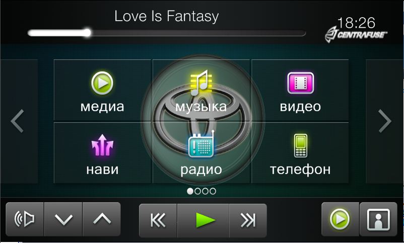

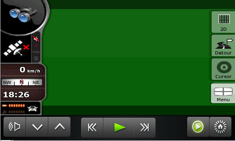

    Цитата Сообщение от zlay@ Посмотреть сообщение
    вот этот вариант - лично мне - кажется гораздо удобней - все управление плеером в одном месте.
    отправил тебе, разархивируй в Clean и положи в папку со скинами заменив все файлы что попросит и будет тебе счастье )))
ID:	9640   Нажмите на изображение для увеличения.
