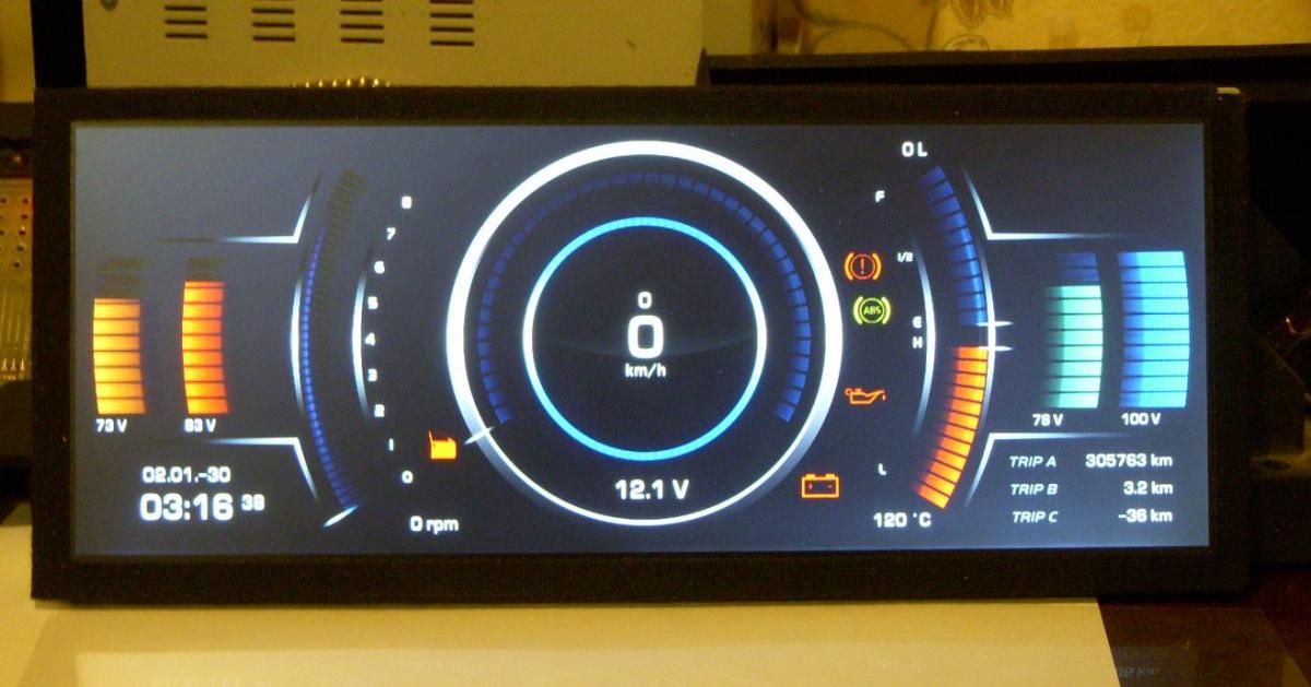

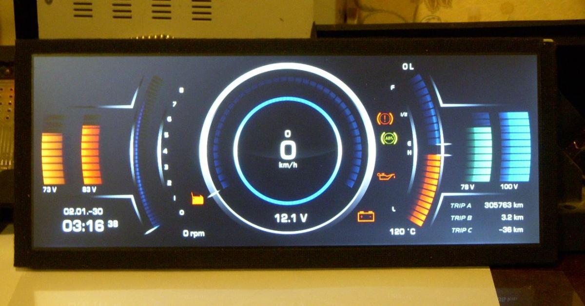

    Поменял рассеиватель, в сборе все с разбитой матрицы. Субьективно вроде лучше, но вот "вроде" смущает.))) В любом случае денег на покупку другой пока нет.
