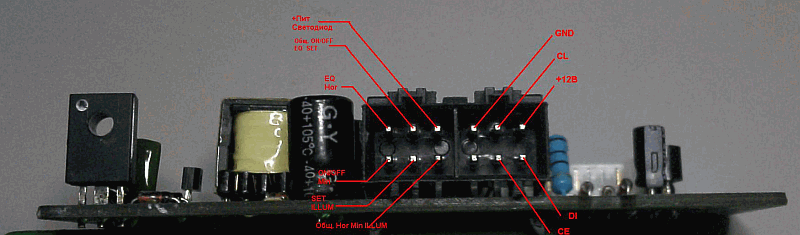

    UserPort для XP . Нужно положить в папку C:\​windows \system32\drivers\UserPort.sys

    вопрос по картинке:
    второй сверху слева: Общий для ОН/ОФФ, EQ, SET?
    Меня интересует как нажать кнопку EQ.
    Нужно подать +12 на верхний левый первый и землю на верхний левый второй?
