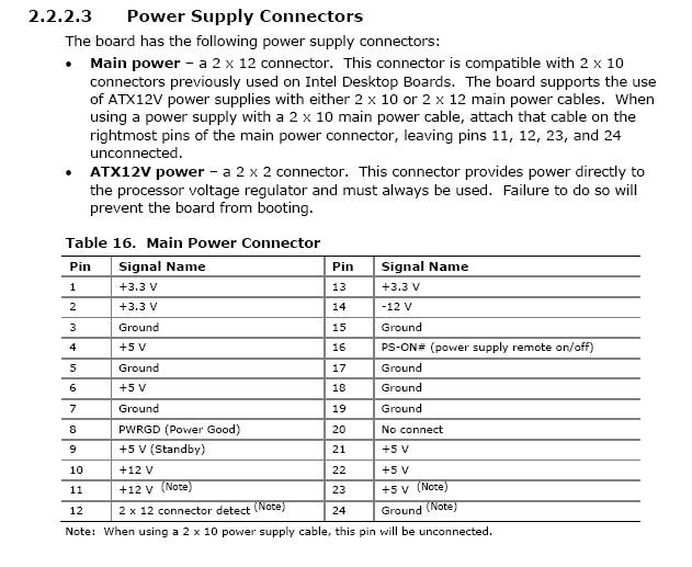

    Блин, обнаружил тут нежданчик: у сабжа 20pin кабель + 4pin дополнительного. А на мамке (ZOTAC 610i) - 24+4...

    По умолчанию Re: M2-ITX
    Т.е. 20 - пиновый с БП на 24-пиновый мамки, а 4-пин в 4-пин?
    Но 20 не зафиксируется (замок-то смещен)... Мудро, конечно, что хоть от неправильного включения формой гнезд/вилок застраховались (спасибо стандарту). А вот с фиксацией неаккуратненько как-то...
    И так уж просто, для общего развития - для чего эти +3,3, 5 и 12 V разведены на мамке-то, если и без них можно?

    Да я я не про 4-х пиновый, который отдельно, а про те 4 пина в в 24-х... Там-то на матери эти три питания и земля разведены.

    Вот про совместимость 20 и 24 pin из описания D945GCLF2:
