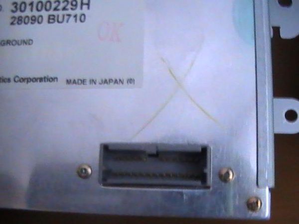

    С ДВД выход. автоматически PAL- HTCN или как он японс.сигнал

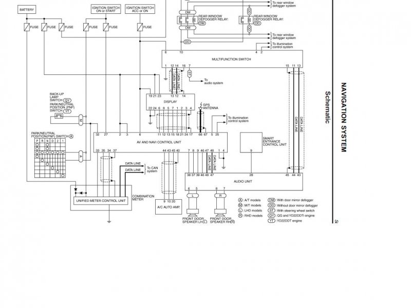

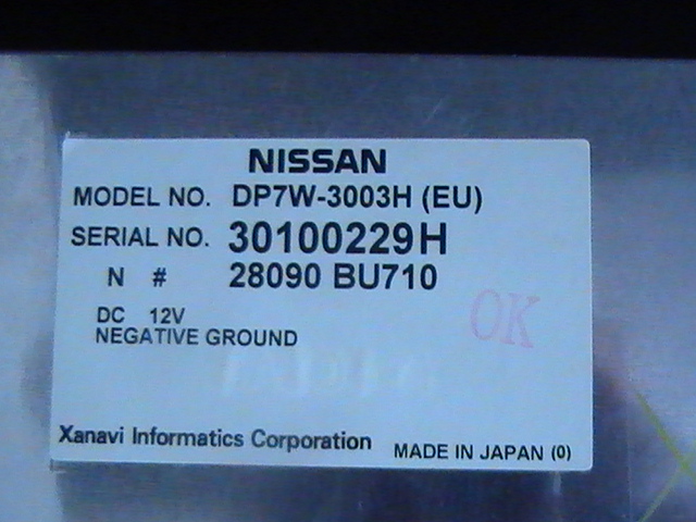

    ДВД имеет 2 выхода тюльпана для задних мониторов
    Пробовал через К.З.Х строчка бежит в независимости от сигнала
    Нави не видел ещё долеко лезти к нему надо полсалона вынести он под водит. сидением

    Ивиняюсь дал не правильные картинки
    Вот для моего случая ДвигательYD22DDT
    А те были для Премьеры 12
ID:	9752   Нажмите на изображение для увеличения.

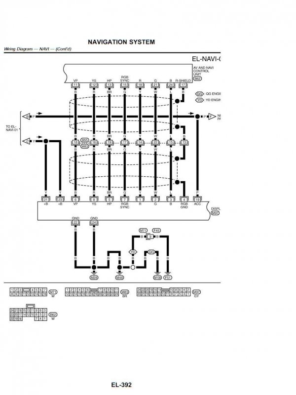

    Здраствуйте

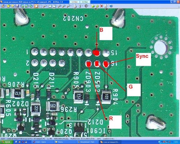

    Вопрос не только к автору топика, но и ко всем кто владеет информацией о мониторах (CC5W-3002P) в Almera Tino или в P12 без Нави.
    Задача, которая уже много раз здесь обсуждалась, снять изображение со штатного монитора и выдать его на другой.
    Если я правильно понял, на фото (CN202) показан RGB-выход с которого можно снять картинку?
    Вопрос, присутствует ли информация на этом выходе постоянно или его нужно сначало активировать?
    Или я не прав и это вход на штатный монитор?

    По умолчанию Re: Монитор в Nissan Almera Tino
    Без схемы сложно сказать

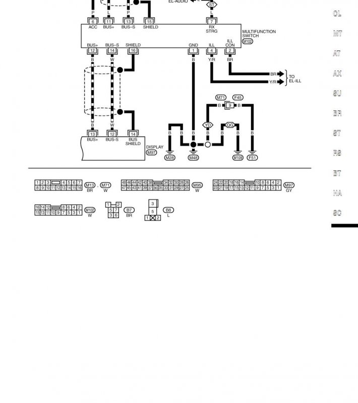

    именно фото микро схем или так
    Хотел ещё одну дать но не идёт
    попробую по другому
    Последний раз редактировалось SERGEY FRG; 18.10.2010 в 01:19.
  9. #129
    Именно эту схему и нужно , только покрупнее, а то не читаются некоторые надписи
