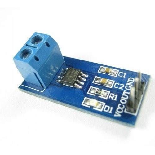

  10. #1390
    07.03.2012
    73
    254
    306
    А такой датчик тока на +- 30А подойдет? http://ardunn.ru/goods/Датчик-тока-на-эффекте-холла
