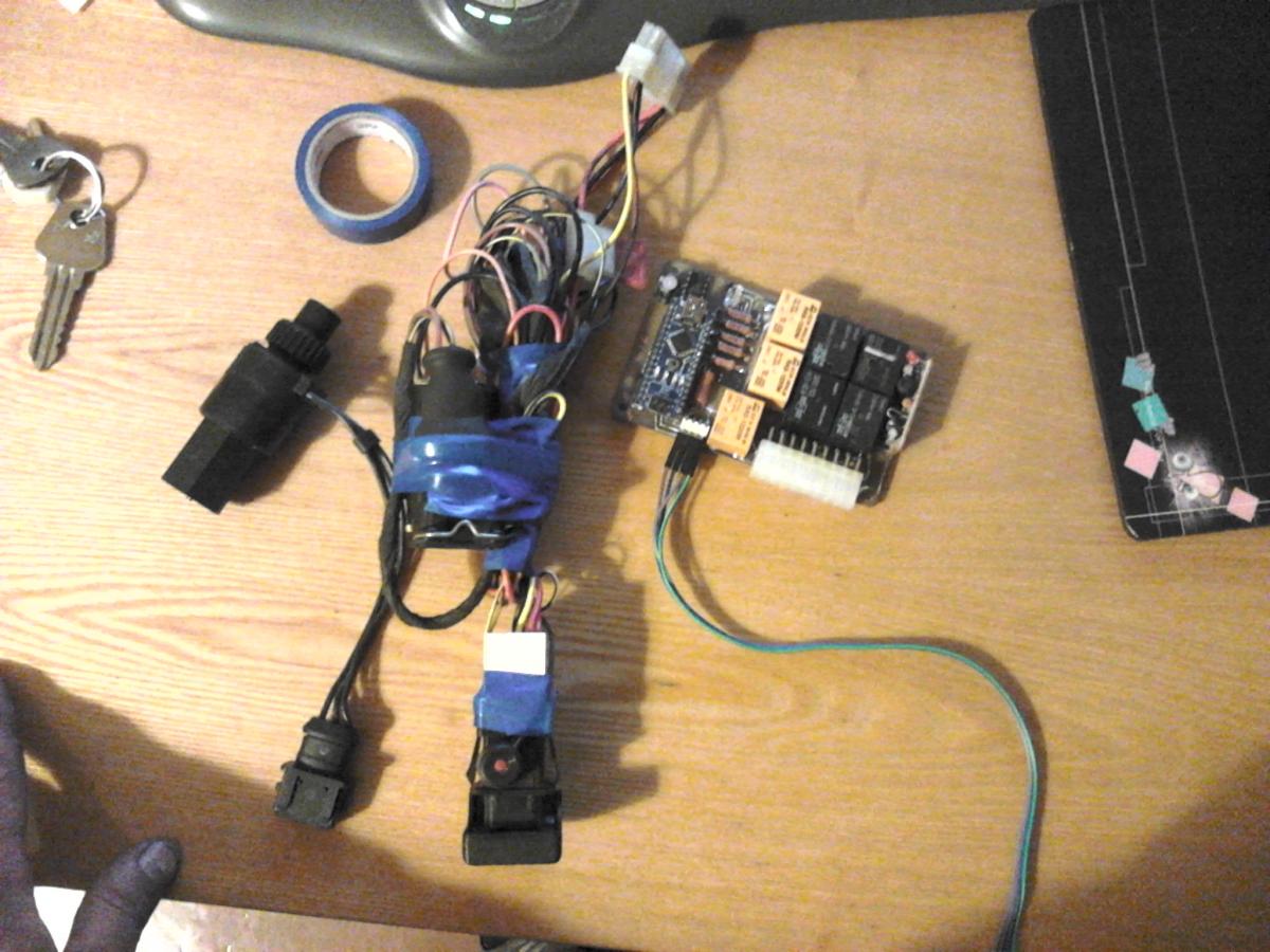

    собрал проверочный стенд только что на скорую руку за 15 мин проверил показания датчиков стоп лампочка зарядки АКБ и конечно же датчик скорости все ок теперь доводим код до ума и можно будет тестить
  7. #137
    23.01.2011
    183
    251
    Отличный стенд
