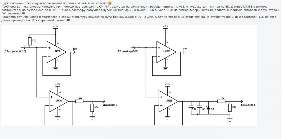

    Mr.AlVad, пробуй так, на картинке развязка для датчика коленвала, скопировал когда то, но что то теперь найти не могу(себе делал такую для опытов, ЭБУ не глючит)
    Скетчи для ардуины посмотри здесь
