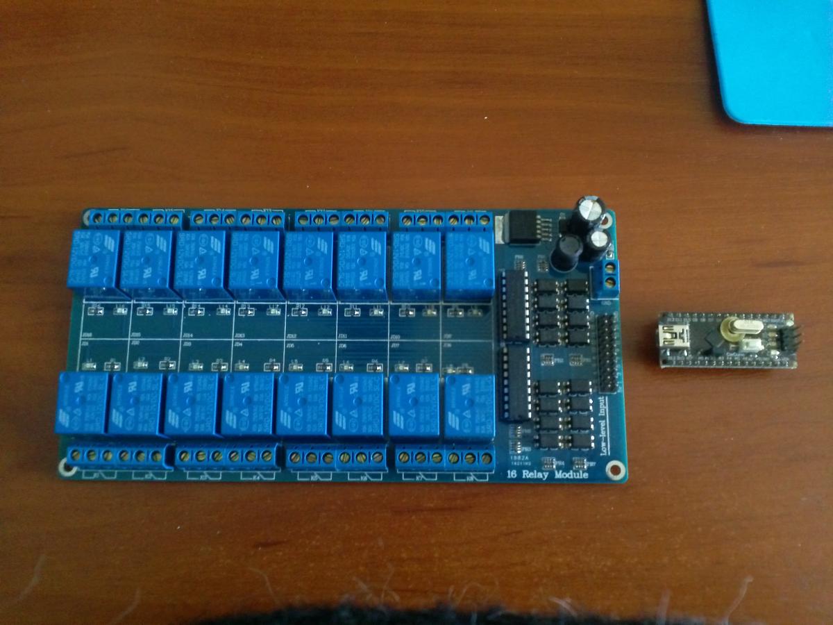

    Подскажите плиз. Имеется Relay Module на 16 реле и Carduino Nano V.5. Необходимо управлять именно 16-ю реле. Пробежал по теме, но увидел схему и скетч только на 8 реле. Кто-нибудь может помочь в моём вопросе? Нужна схемка и скетч.

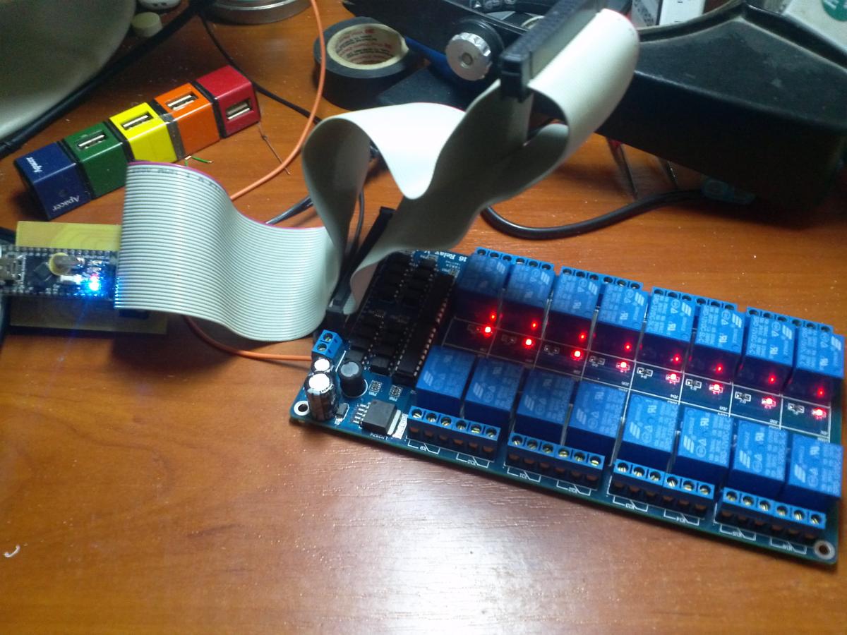

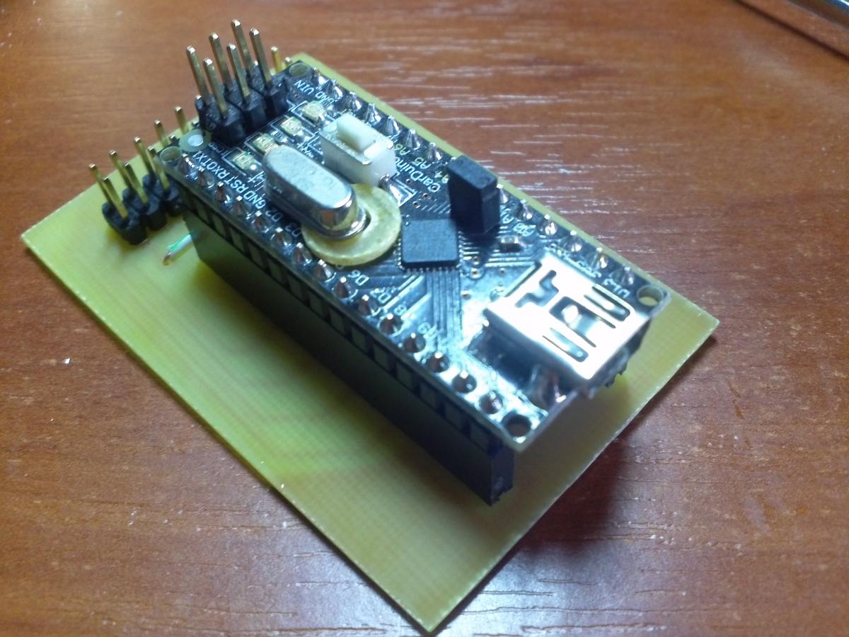

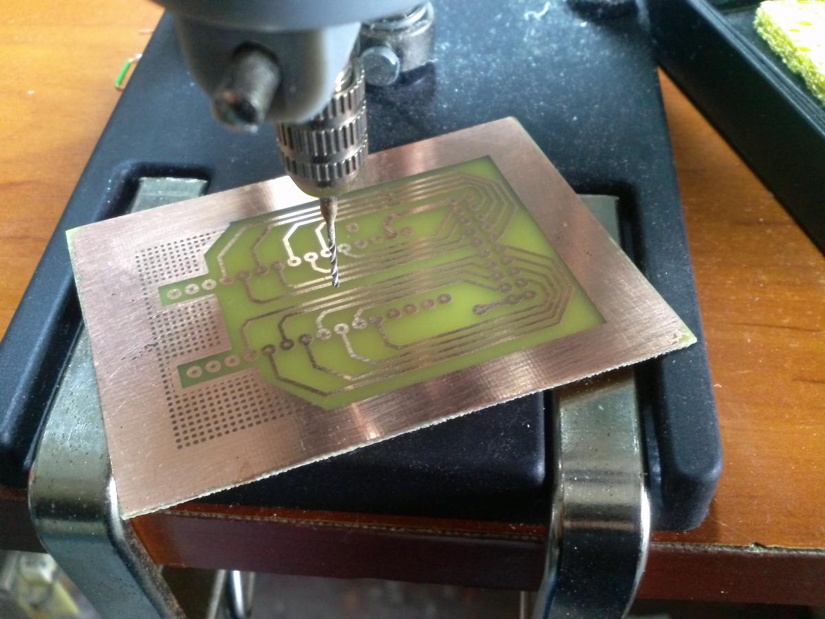

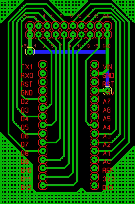

    Со схемой чегой-то я тупанул поначалу)))). С ней-то все просто. Сделал шилд, подключил, залил скетч из 84 поста. Соответственно работает только 8 реле висящих на D2-D9. Может кто -нибудь подправить скетч добавив управление аналоговыми портами A0-A7? Очень нужна помощь, т.к. программирование это не мой профиль, поэтому быстро не разберусь)))
    P.S. Выкладываю окончательный вариант печатки и скетч от Chip (за что ему отдельное спасибо) с которым все работает как надо.
