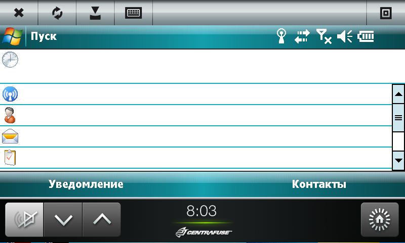

    УСТАНОВКА (по умолчанию)
    1. Эмулятор устанавливается в "C:\Program Files\Microsoft Device Emulator\1.0"
    2. Образы устанавливаются в "C:\Program Files\Windows Mobile 6 SDK\PocketPC\Deviceemulation\0419"
    ПОСЛЕ УСТАНОВКИ

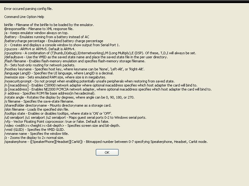

    Создаём ярлык для файла "C:\Program Files\Microsoft Device Emulator\1.0\DeviceEmulator.exe»".
    Заходим в свойства ярлыка (правая клавиша мышки) и меняем
    объект (Target):
    Код:"C:\Program Files\Microsoft Device Emulator\1.0\DeviceEmulator.exe" /defaultsave PPC_RUS_GSM_VGA_VR.BIN /memsize 128 /video 800x550x16
    ...здесь видео стоит под разрешение экрана 800х600 (под другое разрешение, нужно пробовать изменять параметр ...video 800x550x16)
    рабочая папка (Start in):
    Код:"C:\Program Files\Windows Mobile 6 SDK\PocketPC\Deviceemulation\0419\"
    Сохраняем.
    Двойной клик по ярлыку. Открывается эмулятор.
    Первый запуск занимает несколько минут.
    Создаём на харде обычную папку (например с именем SDMMC), и в эмуляторе указываем её - File - General - Shared folder. Она будет играть роль StorageCard.
    Копируем в созданную ранее папку SDMMC установочный cab-файл с Навител Навигатором для PPC.
    Устанавливаем Навител Навигатор на виртуальную карту памяти (папка SDMMC), там же создаём произвольную папку которая будет играть роль атласа с картами и помещаем туда карту (например с названием NavitelMap).
    Выход из эмулятора нужно производить корректно: File - Save state and exit. В результате в специальный файл по адресу "C:\Documents and Settings\Username\Application Data\Microsoft\Device Emulator" сохранятся все Ваши настройки и информация об установленных программах и в следующий раз эмулятор запустится мгновенно. При каких-либо проблемах с эмулятором рекомендуется удалить вышеупомянутый файл, это соответствует хард-ресету на обычном КПК.

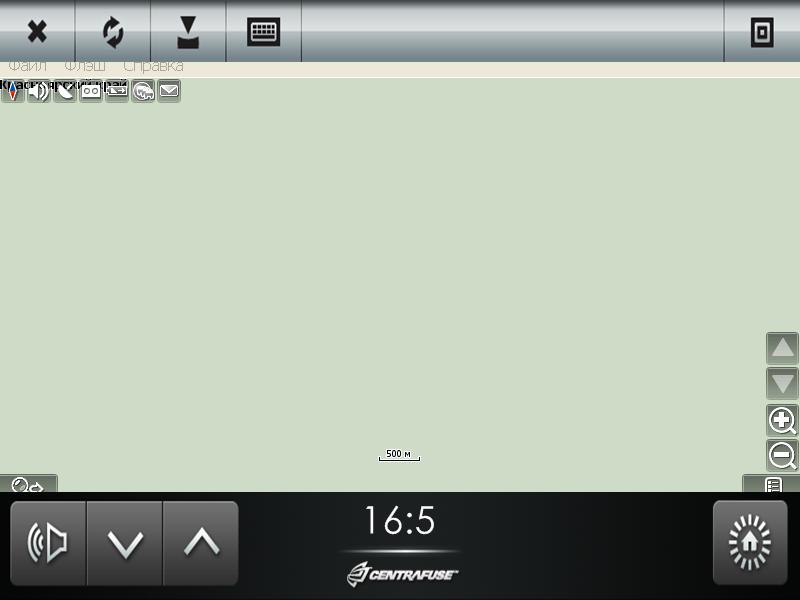

    Прошу прощения у всех, кто писал в ЛС после переустановки винды потерял закладки и пароли. Пересобрал свой ехе эмулятора. Маленькая инструкция, она же в ReadMe в архиве:
    Сборка собрана на основе MS DeviceEmulator только для удобства и уменьшения размера поубирал лишние заапчасти. Из минусов тому, кто привык к пробкам в Навителе через актив синк прибется от него отказаться и поднять NAT. Пересобрал exe, чтобы у любого имеющего ровные руки была возможность настроить эмулятор под себя. Для настройки необходимо изменить нужные строки в файле Setings.cfg. Основные пояснения того, что менял я под себя:
    1. <Zoom Reconfigurable="true">true</Zoom>
    строка отвечающая за включения двухкратного увеличения. Если "true" заменить на "false" то режим увеличения будет отключен.(Я оставляю включенным качество картинки хуже но зато работает заметно шустрее, для моего EeePC принципиально)
    2. <Video Reconfigurable="false" Width="400" Height="224" BitsPerPixel="16"/>
    здесь выставляем размер окна эмулятора. При включенном режиме увеличения с такими параметрами экран эмулятора получится 800х448+32. Из этих 32 - 16 на полоску сверху и 16 снизу (как не пытался, но избавиться них не получается, по этому пришлось стандартную шапку окна заменить на 2 полоски по 16 пикселей высотой). Если режим Увеличения отключен, а мы хотим запустить окно 800х480 то Width="400" заменяем на Width="800", а Height="224" заменяем на Height="448" (448+32=480).
    3. <SerialPort Reconfigurable="true" UARTNumber="0">none</SerialPort>
    установка параметров COM-порта к которому подключен GPS по умолчанию стоит none не использовать подключение. Если мы хотим чтобы эмулятор видел GPS на COM5 то none заменяем на COM5. строка примет вид:
    <SerialPort Reconfigurable="true" UARTNumber="0">COM5</SerialPort>.
    4. <NE2000_Networking Reconfigurable="true" EnableNetwork="false">02004C4F4F50</NE2000_Networking>
    Настройка параметров сети. EnableNetwork="false" сеть отключена. заменяем на EnableNetwork="true" будет включена. 02004C4F4F50 это mac адрес сетевого интерфейса через который будет проводиться подключение.
    В самом начале говорил про ровные руки по тому, что лишние пробелы, а тем более энтеры и лишние символы, переносы и удаление строк в Setings.cfg могут вести к ошибке при запуске эмулятора. В сборку включен не жадный Наител СНГ без карт. Карты помещаем в папку Atlas. Скрины не прилагаю, так как почти ничего из моей последней сборки не поменялось кроме отсутствия контролов для настройки. Размер архива уменьшил до 12Мб, желательно распаковывать в папку без русских букв.
    Скачать можно тут http://www.compcar.ru/download/PNA_Emulator.zip
    Пароль: www.compcar.ru
    Пробуйте. Всем удачи на дорогах.
