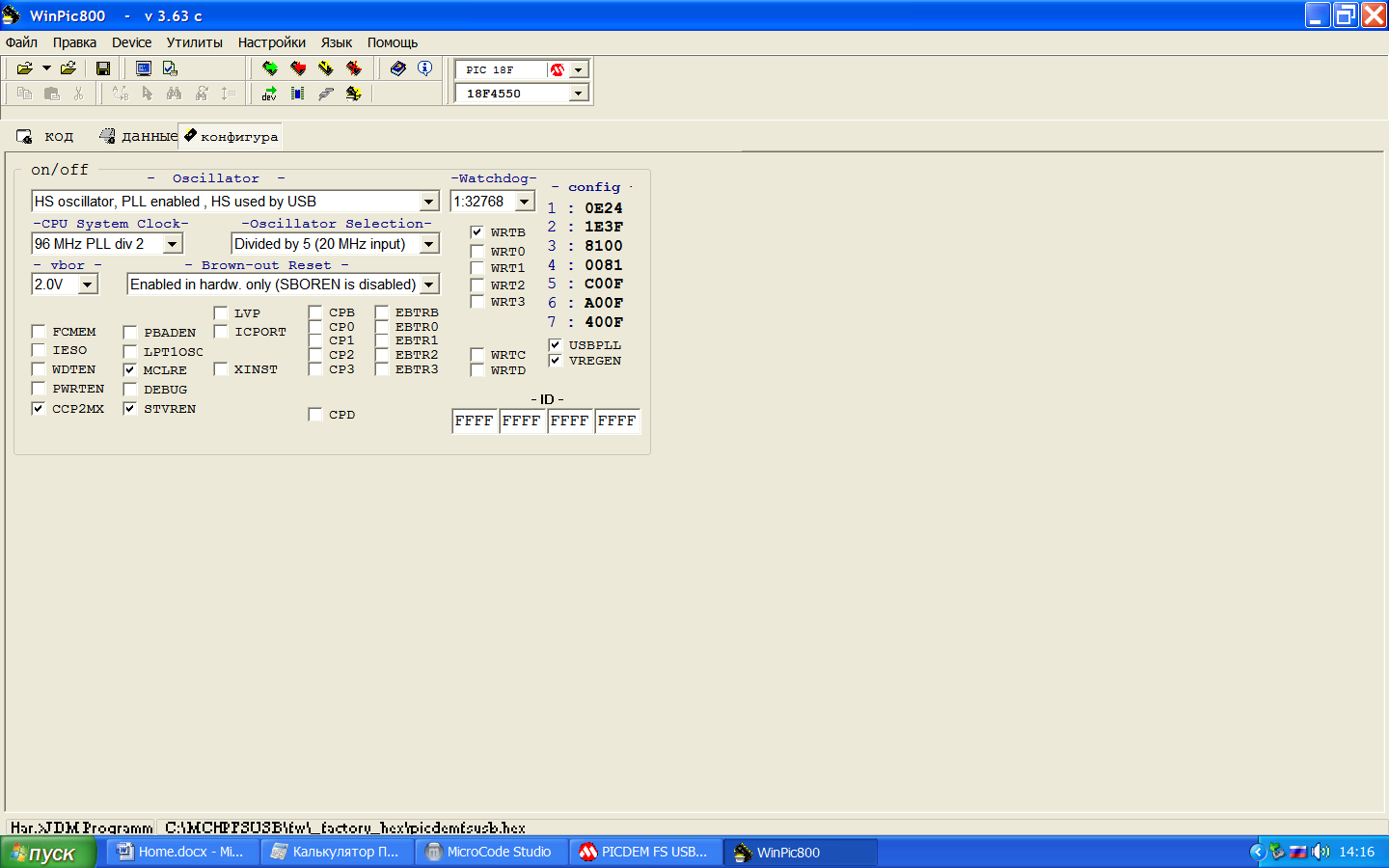

    IcProg pic не видет, winPic- видет, шьёт но с ошибкой. Какой прогой шить и каким программатором?

    у меня вот такая конфигурация, только на 2550 надо поменять
