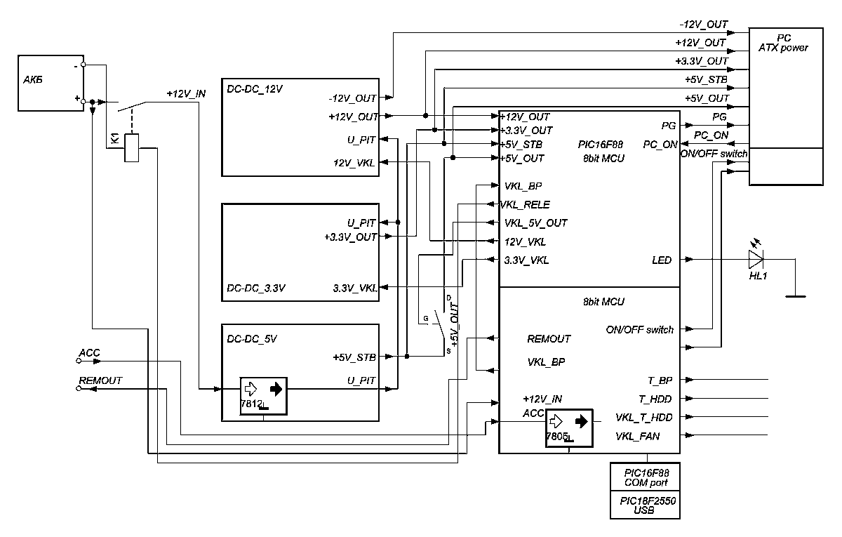

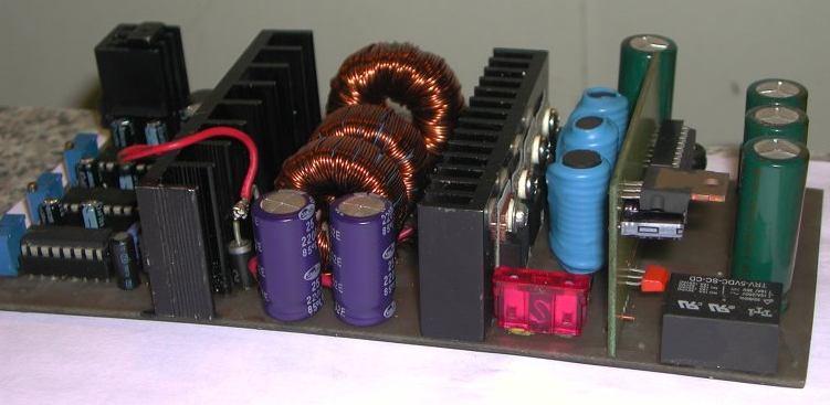

    Т2000 работа над ошибками
    после неудачи с Т1000 пришлось сделать маленький шажёк назад, потеряв максимальное КПД и минитюризацию и найти
    НАДЕЖНОСТЬ (назад в будующее )
    размер 175Х82Х40мм
    Uвх от 8 до 16 вольт
    Uвых 12в, 3.3в, 5в+5вstb, -12в пульсации по всем 50-80мВ
    Iвых 12в-10А, 3.3в-10А,5в+5вstb-10А, -12в-0.5А рабочие, в пике на 50% больше и очень долговременно
    среднее КПД 80%
    всем этим управляет, контроллирует и выдает ошибки в работе ПИК, специально "заточенный" под данную схемотехнику
ID:	1821   Нажмите на изображение для увеличения.

    Наконец-то дождались
    А какая у него рабочая температура? Вентилятор для охлаждения обязателен или нет?
    По умолчанию Re: Т2000
    А схема будет или это коммерческий продукт?

    открытый, и схема будет

    Там на блок схеме еще и PIC18F2550 фигурирует. Видимо еще по USB управление планировалось
    Пожоже просто две версии контроллеров можно будет использовать

    кто схемку спрашивал?
