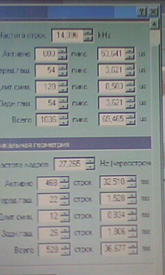

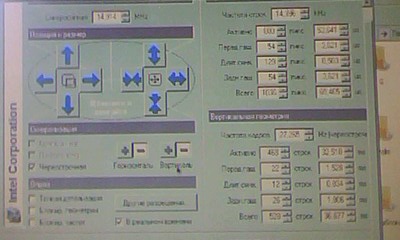

    Привет всем! Ребята выручайте, бъюсь уже вторую неделю не могу настроить синхронизацию. Машина mark2 110 кузов 2001г.раньше был настроен asus eee pc 701 работало, пока плата не погарела от КЗ, настройки не сохранились((((. Сейчас к мульту подключаю неттоп foxconn 330i, он на Ion чипе. Синхросмесь через 2 резистора по 270. Помогите хотя бы с начальными таймингами, какие не ставлю рвет ужасно картинку, пробывал с настройками от Intel тоже рвет. Вообщем пробывал все настройки со всех скринов на этом сайте и от GeForce, и от Ati, и от Интел, и плавно опускал и поднимал значения, толку ноль. По форуму поискал Ion как-то не обсуждается совсем. Помогите с начальными параметрами или ткинете носом, если где пропустил. Заранее спасибо!
    Вот нашел все же скрины в плохом правда качестве те которые которые работали на asus eee pc 701 мешал вроде смесь через 2 резистера и транзистера если я не ошибаюсь по схеме от Starz. Эти же настройки на Ion не проходят и плавное "играние" частотами вверх-вниз ничего не дает. Может есть идеи,а?Нажмите на изображение для увеличения.

  6. #1536
    Пользователь Аватар для slden
    14.06.2007
    60
    378
    Удалено
    Последний раз редактировалось slden; 23.09.2016 в 18:09. Причина: Ликвидация аккаунта
    Мой канал
  7. #1537
    22.06.2011
    21
    194
    Огромное спасибо! А синхросмесь все так же мешать просто двумя резистерами? Или какая-то другая схема нужна?
    Вообщем попробовал эти настройки не идут у меня((( когда синхронизация стоит авто толгда пишет частота обновления 38,94, тактовая частота пикселов 41,1164. А когда забиваю вручную со скрина синхронизацию то частота и пикселы 30, 69. На экране при этом мельтешит белые линии вроде чуть-чуть проглядывается рабочий стол. Что с этим делать?

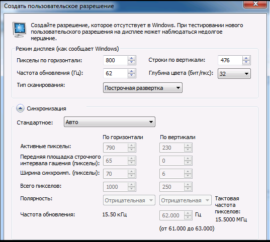

  9. #1539
    22.06.2011
    21
    194
    Выставляю эти настройки в пользовательское разрешение пишет "Данное разрешение 800х476@32 не поддерживается дисплеем". У меня на Синхронизации в режиме Авто стоит совсем другие параметры, пикселы 800х600. Когда ставлю режим Вручную и вбиваю параметры со скина и теже черно-белые полосы. В результате вижу на экране бегущие черно-белые полоски и все. Пробывал ставить 230-250 вместо 476, тоже самое, поставил поверстрип начал играть с таймингами на разрешения 800х600, 800х480, 640х480. На всех из них нечитабильные полосы, т.е. изображения нет совсем.
    Вопрос к знатокам: есть рабочие тайминги со связки мультик- неттоп асус eeepc 701. Можно ли просчитать от них рабочие тайминги для Ion? Думаю надо подобрать как-то рабочие тайминг в поверстрип, а потом создать уже разрешение в Ion.
