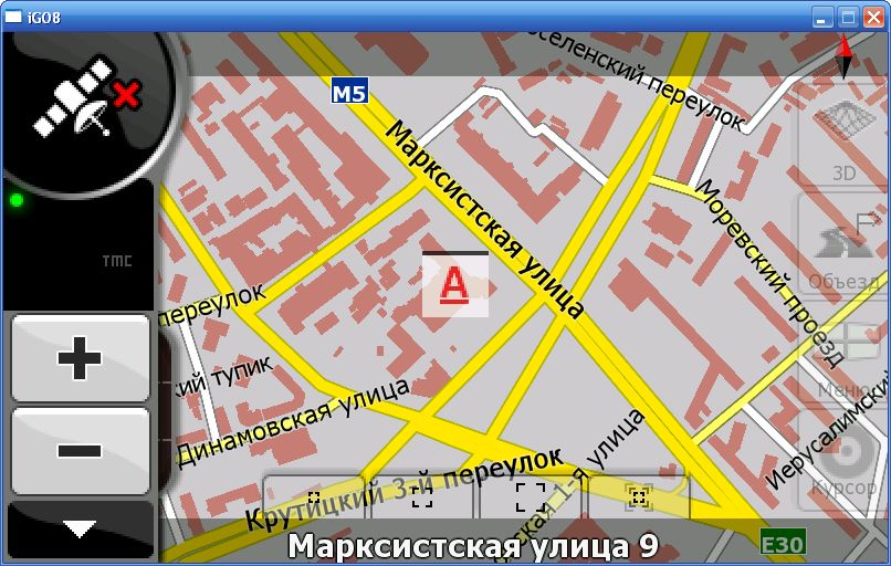

    у меня "новые" POI тоже работают в версии IGO из шапки. Только они не русифицированные. Юзаю "прежние" русифицированные + свой user.poi
    Проверил его, кстати, он работает и в версии daumrimas, но из доступных иконок в списке у него только кемпинг.

    о! у меня получилось добавить свою иконку альфабанка в список для POI и теперь альфа на карте отображается буковкой "А". Только в 3Д не показывает. Кто-то тут недавно с отображением иконок в 3д решал вроде...
