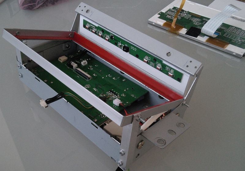

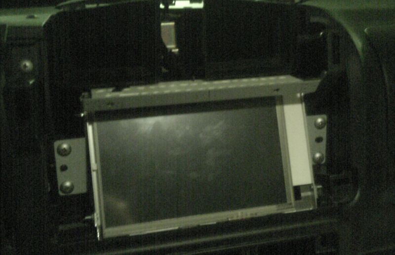

    По умолчанию Re: Стартует проект подключения карпутера к Hover
    Праздники прошли с пользой
    Правда из 10 фоток одна получилась нормально.
    Но еще подключать кучу переферии так что на выходных буду фоткать фотоаппаратом.
    нехило, но хотелось бы подробней!!! будем ждать выходных!

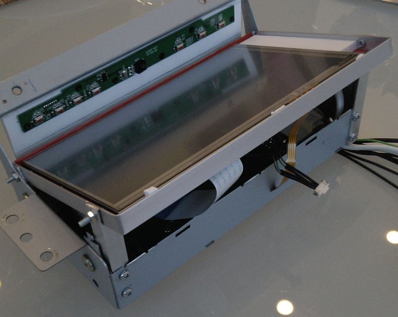

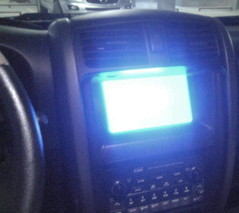

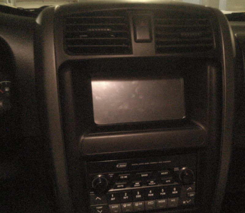

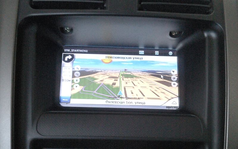

    Модернезировал крепление от штатного монитора это заняло больше всего времени. Монитор использовал Lilliput 629 , контроллер закрепил в металлической коробочке от штатного монитора. Шлейф тача был очень короткий пришлось удлинять, благо хоть шлейф от матрицы был подлинее и подошел без модернизации. Окошко от штатного монитора имело спецефический размер и пришлось его расширять, как ширину так и в высоту , это тоже заняло много времени. Комп влепил на место CD Changer, Фото компа сделаю после покраски , темболее это промежуточный вариант. Звук и штатную шину еще не подключил, бубен не нашел так что танцы еще в переди. В планах поставить камеру заднего хода , фронтальную камеру, GPS, GPRS модем от Prof, щелевой пишущий DVD в голову сверху(там есть под него место), адаптер шины, USB TV/FM

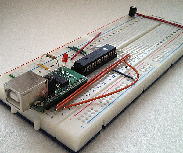

    Вообщем разобрался с FTDI и контроллером PIC18F2620, собрал на монтажке попробовал законектить пик с компом все работает посылал инфу в обе стороны, теперь пишу загрузчик для удобства обновления прошивки. Так как CarPC уже интегрирован и скакать домой перешивать не вариант. Хотя можно попробовать опять голову открутить , но нет большого желания. Посмотрим как оно будет работать .
