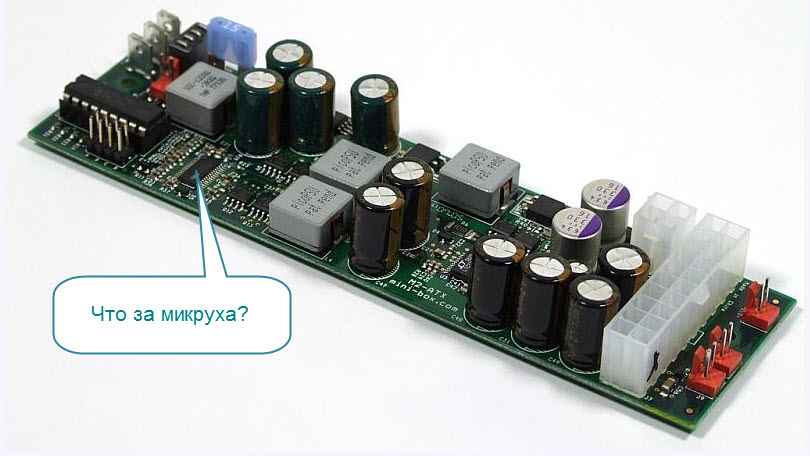

    Привет Парни! Кто в курсе? Что за микросхема указана на фото,на моём клоне китаёзы все надписи потёрли!

    Сам задал вопрос и сам отвечу,перерыл интернет по фоткам и наткнулся на LM2642, вот и даташит на него: http://www.alldatasheet.com/datashee...SC/LM2642.html
