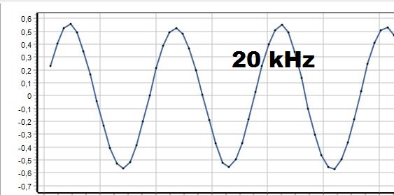

    Удалось достичь максимальной частоты которую позволяет АЦП контроллера.
    20kHz выглядят так:

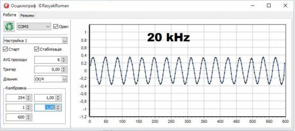

    Програмка: https://yadi.sk/d/ww1kQopXm8LA2

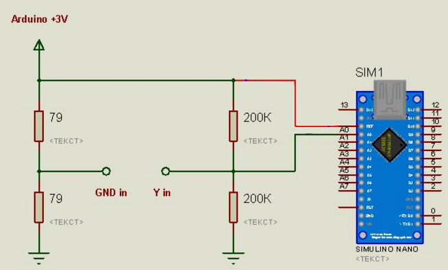

    Схема:

    Обяснение по интерфейсу:
    "Open" - открывает порт.
    "Старт" - включает/останавливает отрисовку.
    "Стабілізація" - пытается стабилизировать график сдвигая его на десятые доли выборок вправо или влево.
    "AVG проходи" - усредняет значение отрисовки с предварительніми выборками. Число означает количество усреднений. 1 - рисует живой график.
    "Дільник" - делитель прерываний АЦП. Онже частота выборок.
    "Калибровка" - Я этот пункт оставил для ручных настроек. Количество настроек можно добавлять войдя в вкладку "Режими". После правок можно сохранитьнастройки. Я не делал калибровочных замеров (лень). Буду благодарен за предоставленную информацию для каждого из режимов делителя.

    Ацп отталкивается от стабилизированного выхода 3,2В и считает его максимумом. Входная шкала составляет 8 бит, тоесть 0 - 254.
    Примитивный делитель делит 3,2/2=1,6В на два плеча. Такую схему нельзя использовать если масса ПК и измеряемой модели соединены. Идеальный вариант, как делал я, использовать ноутбук.
    Итого 1,6В на входе А0 будет равно 127 - вход это первый столбец параметров "Калибровка". После вход масштабируется в соответствии с вторым столбцом "Калибровка".

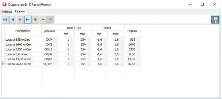

    Немножко кривой калибровки

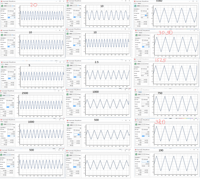

    И несколько тестов:
