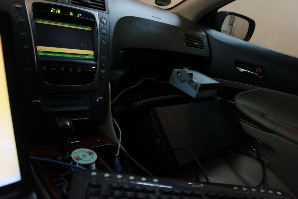

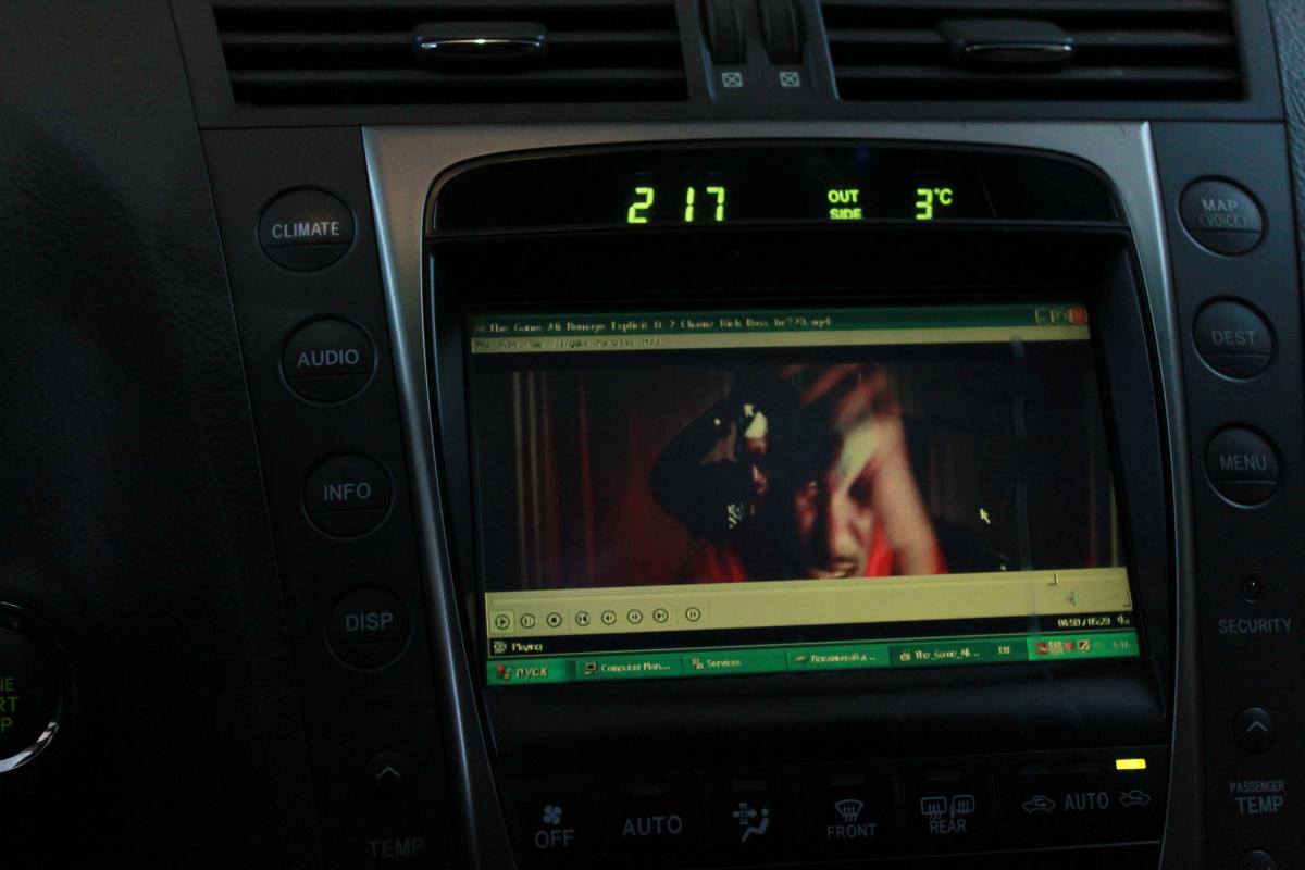

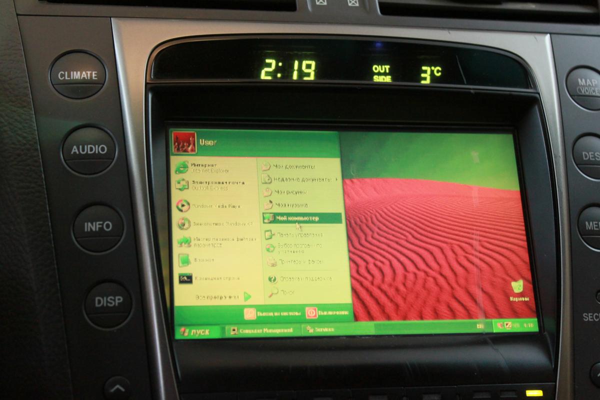

    Ну что же, на выходных я еле как нашел где собака порылась. Питание я развел до этого, просто потом оно отпаялось от платы. Как только поставил на место Windows загрузился уже сразу с читаемой картинкой. Я чуть-чуть подправил положение экрана. Единственное мне не понравилось качество экрана, но это видимо последствия чересстрочного режима? Ну и чуток цвета тускловатые. Все так и должно быть да? )) А то может я большего ожидал ))) А и кстати я выставил 800х468. Может надо было 800х480? Может поменять микросхему на 555ли1?

    Осталось только выбрать матплату со встроенным видео которое поддерживает чересстрочный режим. Есть идеи?
    Ну и надо бы перепаять плату АВЦ-Лан на ардуино. А то зависает и не работает.

    По умолчанию Re: Помогите! Не могу заставить работать экран.
    Качество плохое, потому что физическое разрешение монитора 400х234
    и зеленый с синим местами поменять нужно
