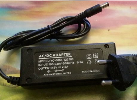

    Думаю на 24, так как есть такой свободный (без дела лежит) БП.
    Вот только как организовать регулировку оборотов через ардуинку.
    Хотя есть и на 12 вольт, но думаю ещё пригодится для светодиодной ленты (ползёт из Китая)

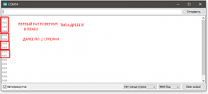

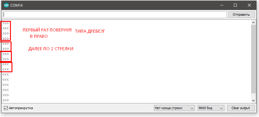

    Только что то типа дребезга, при однократном щелчке / повороте в COM порту иногда проскакивает не та стрелка <<< и почему то 2 раза
