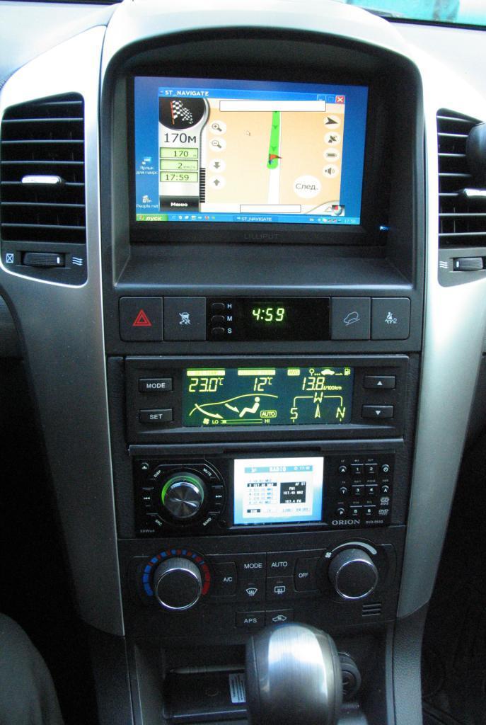

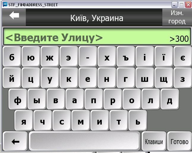

    На ДВД ресивере поменял панельку (совпала с Орионом один в один-делают на одном заводе) - теперь подсветка магнитолы тоже зеленоватая... Благодаря этому сайту поставил IGO- работает класс.. правда пришлось помучиться с картами... но все сделал... теперь Украина и Россия на одном компе и работают класс! Более того- сделал клавиатуру универсальную для украинской и русской раскладки. Если кому надо- могу дать ссылку на фтп.

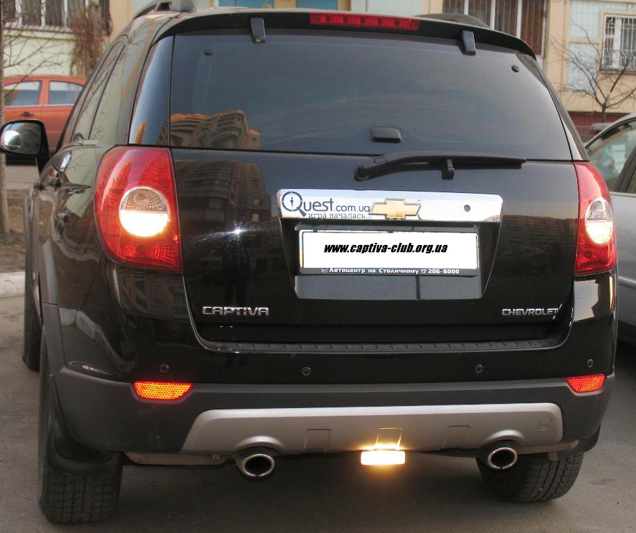

    Кстати... прикрутил сзади доп фару чтобы лучше ночью видеть- инфракрасная подсветка сантиметров на 30 всего бьет... а с фарой- как днем!!
    Смотрите фотки :-)

    Хорошо Re: Бортовой комплекс PCCar Саptiva 2,4 AT
    Классно смотрится ! Прожектор видно что не по детски дол
    А сколько прожектор стоит?
    А центрифугу что не поставишь? Без нее совсем нет автомобильный вид компьютера.
    iGo тоже полноэкранка есть для 7" последняя сборка 800х480 и 800х360

    По умолчанию
    Не думал над этим... комп слабоват.. Igo поставил в автозагрузку... меня устраивает. Зато загружается очень быстро!! секунд за 45 все уже запускается.. пока пристегнулся.. огляделся.. уже и карта загрузилась... :-) Как говорит Евгений Гришковец- Лучше чем нужно- не нужно! :-)
    Персонально огромное спасибо еще раз за этот ресурс!!!
    Мне не удалось найти режимы для видяхи 800х480. Езжу с 800х600. Привык уже. все перепробовал.. не помогает!!! :-( может со временем материнку заменю.. но эта устраивает тем что очень мало берет из сети и почти не греется...

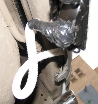

    Ха.. это не прожектор.. это противотуманка.. купил пару за 10$ .. использовал только одну (вторую про запас). Герметизировал ее и подключил к лампе заднего хода. Благодаря тому что противотуманка выкладывает горизонтальный свет- получается то что надо!!! метра на 3 за машиной просто яркое полотно...
    На фото вид снизу на установку.
