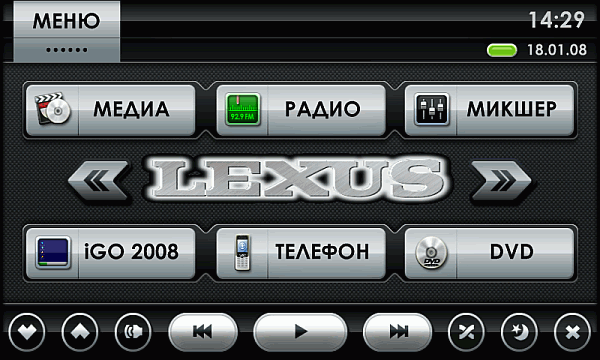

    Скин CF идеально подходит под iGo 2008 тюнинг

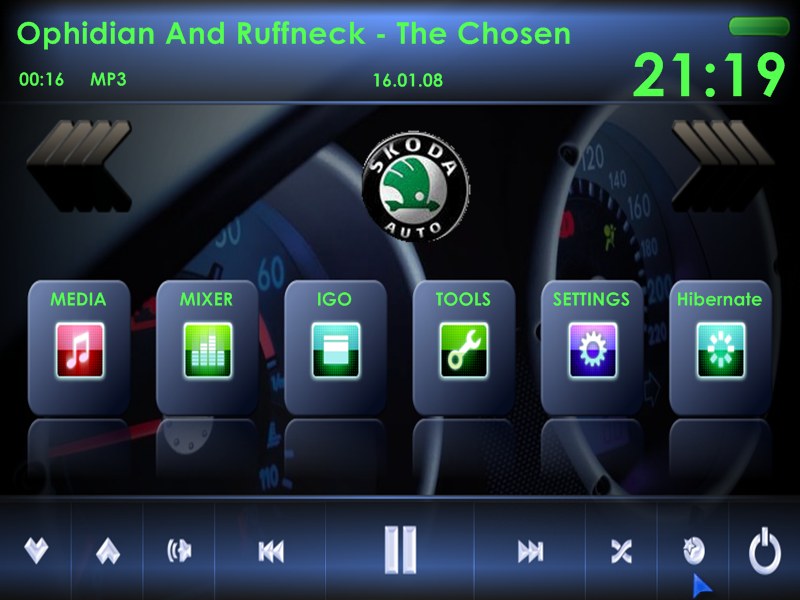

    Вот что у меня получилось прикрутив к єтой проге IGO с этого сайта

    По умолчанию
    Цитата Сообщение от Chip
    Поделись что делал для прикручавания?
    CF Позволяет запускать внешние приложения. Потом правишь описалово скина. И все. Только данное окно для всех внешних приложений. Но думаю что это не страшно так как основные кнопки (проигрывание музыки и .... короче те что внизу остаються рабочими) так что остальные не нужны. При закрытии проги, CF возврящаеться в главное меню. И ВОТ ОНО СЧАСТЬЕ.
    Чуть чуть поправил(просто в ночном режиме плохо смотрелось) теперь вроде лудьше.
