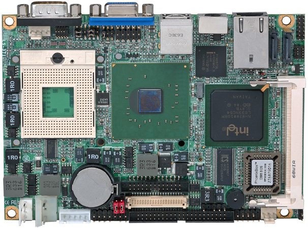

    Цитата Сообщение от Зундер
    Кто-нибудь посоветует мать?
    Такая подойдет?

    По умолчанию Re: Мать в стандартный 1DIN или 2DIN корпус.
    Отличная мамка!
    Действительно отличная мамка! Выделил время, побывал в холит.уа, а вот не привозят её! "привезём, если 50 закажете" а так продвигают другую марку, у которой нет аналогов и близко!
    Либо искать 49 единомышленников в Украине, либо попросту забить, и купить via на ебее..
    Думаю сутки, потом покупаю.
    Пока борюсь с:
    Плюсы:
    + нормальная производительность,
    + выбор проца, который можно воткнуть.
    + больше оперативки допускается
    + ? Есть встроенный стабилизатор напряжения? Если да, то просто масса +++
    Минусы:
    - проц отдельной строкой прайса,
    - из другой другой страны, но, блин,
    - в разъёме и
    - придумай как это всё охладить в малом объёме без магии.
    ВИА, плюсы:
    + впаян проц, что, в общем-то лучше на внедорожнике.
    + за те же деньги есть уже и проц
    + проще купить
    + для навигации хватит, но есть ещё куча встроенных фич в чипсете типа
    + встроенный мпег2 декодер, лучше саунд (да?)
    + можно обойтись без вентилятора.
    Минусы:
    - малая производительность
    - меньше памяти можно поставить
    ________________
    Пока думаю.
    Ну с Holit'ом и мне 2.5 года назад тоже не удалось договориться, как ми с Commell'ом напрямую, хотя и не надо было искать такое количество единомышлеников.
    Если бюджет не сильно ограничен и тащить все равно из-за бугра - есть bwi.com в Штатах, или теперь 5sgroup (см. выше) у нас . Последние, по слухам , вполне адекватные ребята. Сам покупал у Американцев, тогда в Росию никто такое на продажу не таскал.
    Охлаждение, особенно если есть кондиционер - IMHO решаемо, (второй проект Sem'a). Питание у LS-371 - 8 - 24в. А без вентилятора все равно врядли обойтись, даже на via на протяжку ставить придется. Если нет и не будет задачи писать видео (видеорегистратор), то вполне и via пойдет.
    P.S. Там еще и LS-372 есть
    Да уж..дороговато выходит на такой материнке (самый дешёвый проц под нее 2.5р, а нормальный 3тр), а толку что у нее есть стабилизатор-нет, всё равно для дисков и переферии нужно нормальное питание +5 +12.
    А что Intel D201GLY2 не влезет тебе в корпус?
    VIA слабовата по сравнению с Интелом по производительности.
    201GLY2A размер 171х171, а 1 DIN имеет размеры 171х120. Можно в 2дина под углом поставить, может и станет, только больше туда ничего не поставишь
    Так что пока VIA EPIA NR10000EG Nano ITX, понадобится видео кодировать - ещё одну нанку всуну.
    Впаянный проц для меня приоритетней, часто в лес выезжаю.
