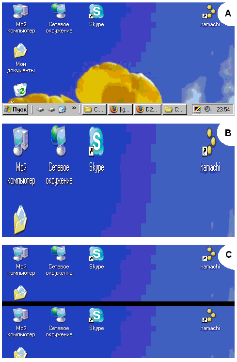

    Цитата Сообщение от tarross
    Ты прав с 480x468!!! - Получилась черезстрочная картинка на GeForce FX5200, проблема была всетаки в видеокарте мои старые GeForce2 MX400 и GeForce4 MX440 в черезстрочном режиме выводили/дублировали только один полукадр
    На Ati Radeon 9200, в разрешении 480x468 на экране сдвинутая чушь, но поверх неё курсор мыши выводится нормально (полный бред!).
    Но самое главное, картинку что я получил нельзя сравнивать с картинками из меню этого аппарата!
    В меню они четкие, точка попадает в точку, и даже по вертикали.
    Такое впечатление что они в прогрессиве рисуется.
    С какими же параметрами какртинку рисует сам Clarion?
    Получается, этого не добиться на видеокарте?
    Проблема не видеокарты, а PowerStrip и драйверов.
    Уже не раз сталкивался с этим.
    20.04.2008
    232
    Лампочка Re: LCD 480x234 - RGB terminal на Clarion VRX868RVD - Половина картинки!!! :(
    Получилось!!!
    У меня 480x234 щас показывает в прогрессиве!!! (общее число строк 262)
    Дело было всетаки в видеокарте(настройках), сейчас стоит ATI Radeon 9600.
    Теперь начинаю понимать, почему у меня на nVidia в прогрессиве был растянутый по вертикали (в два раза) экран при разрешении 480x234, это был DoubleScan для низкого разрешения!!!
    Сейчас на ATI даблскана нет и это здорово! картинка точка-в-точку!
    PS: ну пока не идеально, на экране есть две вертикальные зоны размазывания, но это возможно полечится более точными настройками для строк. Жаль что на Clarione нет мониторной кнопки "Авто настройка".
    На штатный монитор кто-нибудь пробовал такие настройки ??? Или встроенные nvidia такого не дадут сделать ?
    По умолчанию Re: LCD 480x234 - RGB terminal на Clarion VRX868RVD - Половина картинки!!! :(
    Я пробовал на штатный еще в начале тестов у меня на получилось, возможно плохо пытался. А частоты такие на Nforce выставить можно , они же кратные родным. Но все упрется в софт , нужно будет перерисовывать скины начиная с Фротнтенда и кончая навигацией. Еще с этим разрешением будет нарушена геометрия.
    При первой же возможности попробую с таким разрешением .
    Очень интересно как будет смотрется картинка.

    Сообщение Re: LCD 480x234 - RGB terminal на Clarion VRX868RVD - Половина картинки!!! :(
    Во всех моих постах вместо слова Overscan надо читать Doublescan!
    исправляюсь
    PS: Может кто в курсе, как на материнке c интегреным видео SiS662 (Intel D201GLY2 Mini-ITX), переключиться в разрешение меньше 640x480, а то у меня в PowerStrip-e (v3.76) кнопка "Другие разрешения" не активна.
