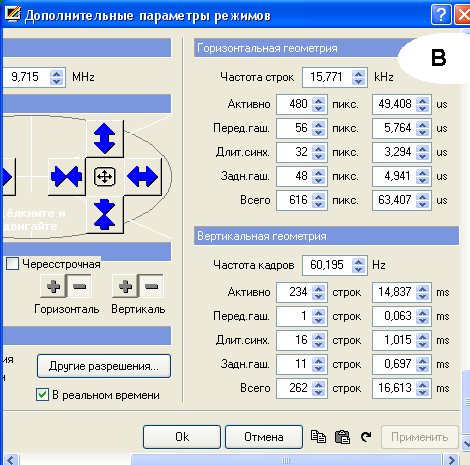

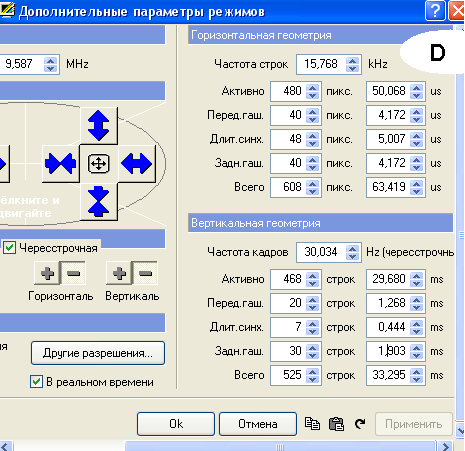

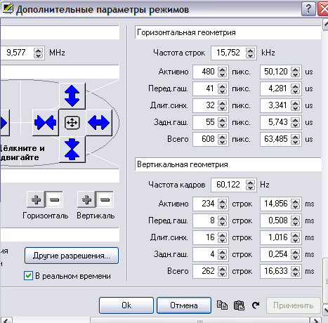

    Вот скриншоты PowerStrip для вариантов B и C из моего предыдущего поста, разрешения 480x234, первое (B) прогрессивное, второе (С) черезстрочное.
    Я пробовал ставить 480x468, в прогрессиве оно накладывается само на себя по вертикали, изменяя переднее и заднее гашение его можно прокручивать, но наложение остается. В черезстрочном режиме картинка стабильная, но сплюснутая и не хватает четных строк, для этого режима скриншот настроек D.

    По умолчанию Re: LCD 480x234 - RGB terminal на Clarion VRX868RVD - Половина картинки!!! :(
    Вобщем формат NTSC не может иметь 262-265 строк, поэтому будет ровно половинка изображения что мы и наблюдаем на скриншотах.
    В варианте D у тебя четыре строки спрятались за счет длительности синхры в вертикальном импульсе синхронизации должно быть 3 строки, а не 7, раскидай по 2-е строки в переднее и заднее гашение, а из длительности синхры их вычти и должно получится
    предн-22
    длит.синхр-3
    заднее-32
    от перестановки строк их сумма не должна изменится
    Всегда 525 строк для NTSC
    В прогресиве никак не получится , видеокарта не может в прогресиве частоту 15735 кГц держать.
    Судя по описанию вариант D должен работать без проблем.
    А осциллографом не смотрел уровень сигнала на Sync?
