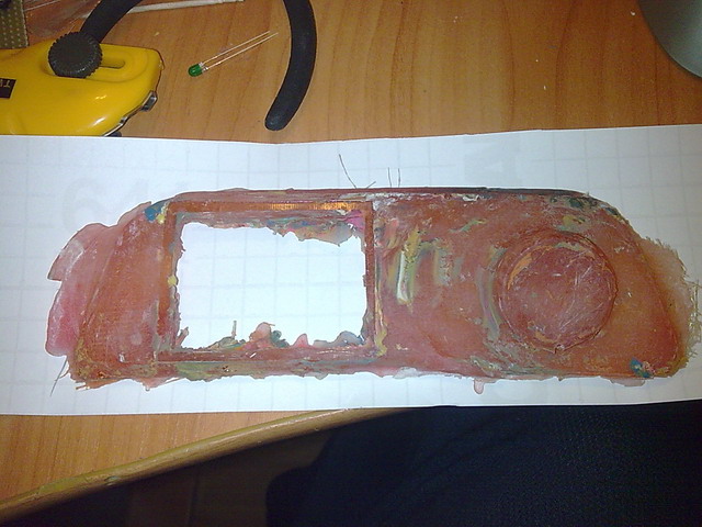

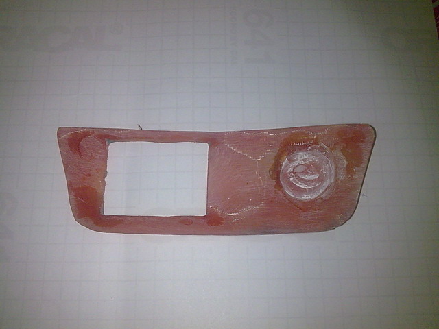

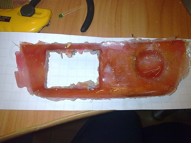

    С некоторым перерывом, но продолжаем таинство создания компа и изменения интерьера в машине
    Используя "пластелиновую технологию", которая с треском провалилась ранее, делаем форму и далее как обычно - смола, ткань, смола. В итоге получаем такую вот заготовку:
    И немного обдираем ее:
    Нда, и откладываем его до неопределенного времени :-)

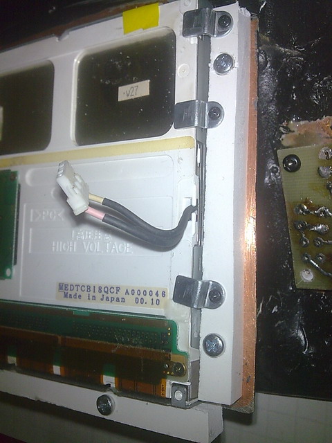

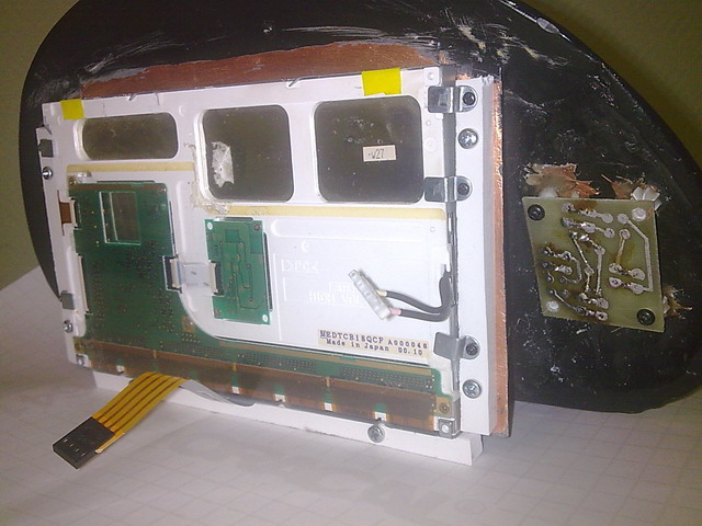

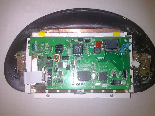

    А тем временем продалжается опупея с рамкой для монитора. Сделав платы для кнопок и их подсветки, размещаю все это на шпиньки, от клавиатуры, приклееные эпоксидкой к рамке. Тудаже привинчиваю на М3 полоски поливинилхлоридного вспененого пластика - для крепления матрицы, ну и собственно саму матрицу.
    Вид "в лоб"
    Немного сбоку
    Собственно элемент крепления
    А это "колхоз" с кнопками.

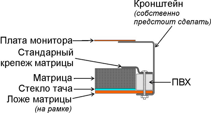

    Ну а теперь собственно встал вопрос с креплением платы (на самой верхней фоте она просто лежит на матрице). Други давайте ваши идеи. У меня никаких кроме как делать кронштейны из металла и прикручивать их к болтам которые крепят пластик.
    Потипу этого:

    а что если на винт крепления поставить стоечки (пластиковые, металлические неважно) и на них тем же винтом закрепить плату пластиковые трубочки из которых можно нарезать стоечки любой высоты могу предложить - длинна 100мм наружный диаметр 5мм внутренний немного больше 3мм
    Представитель "Compcar" Аватар для NSMax
    14.06.2007
    317
    315
    По умолчанию Re: Chrysler NSMax
    Одна сторона закрепится, а вот вторая врятли. Если посмотришь на фоту, то увидишь, что плата меньше матрицы :-(
    Новосибирск, Барнаул. Jaguar X-Type,
  7. #17
    27.04.2008
    234
    расстояние между платой и матрицей какое?
    поставь П образную пластинку на тот же болт
    просто крепить рычаг снизу это плохо больше плече меньше жесткость системы крепежа
  8. #18
    27.04.2008
    234
    а еще проще сделать из того же пластика пластинку снизу она ложится на матрицу и держит её вместо уголка - (обозначен как стандартный крепёж матрицы) а сверху в него (пластик ) на саморез крутишь платку
    нарисовать как тут не знаю но вроде понятно
  9. #19
    14.06.2007
    317
    315
    А вот это идея... Сенк...
    Бум пробовать...

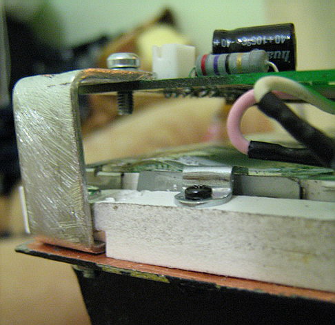

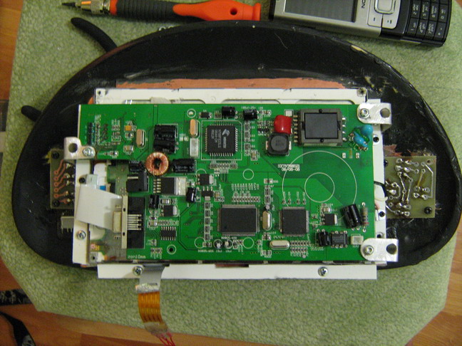

    Продолжаю...
    Наконецто были изготовлены и установлены кронштейны крепления платы монитора.
