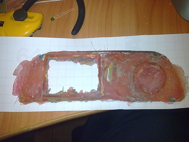

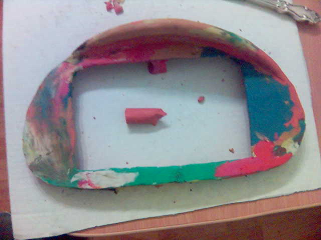

    Попробовав сделать форму из гипса.... вобщем похерил я эту идею. А так как колхозить решил по крупному и вместо центральных воздуховодов. Многие тут рассуждали, что типа мол центральные убирать нельзя. Ездил и наблюдал специально - в 95% времени обдув в морду не включается. Вобщем снял я рамку
    Купил детский пластелин 6 пачек по 20 руб
    И вылепил макет рамки.
    Сразу понеслись коменты
    оставь в таком цвете, очень круто
    а по делу... технология изготовления из двухкомпонентных пластилинов на много проще чем стеклоткань и эпоксидка.... изучал технологии год назад и воспользовался технологией с пластилином

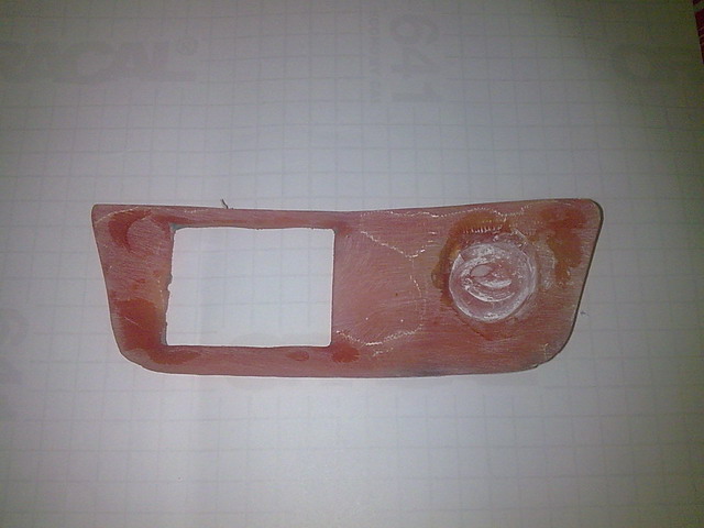

    Долго не получалось сделать очередной заход на изготовление рамки.
    Да тут вообще руки опустились от того, что я даже лампы в габаритах поменять не смог

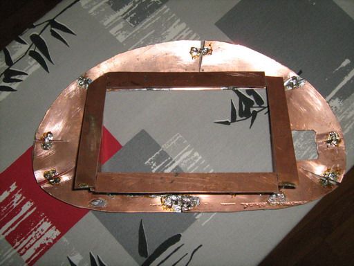

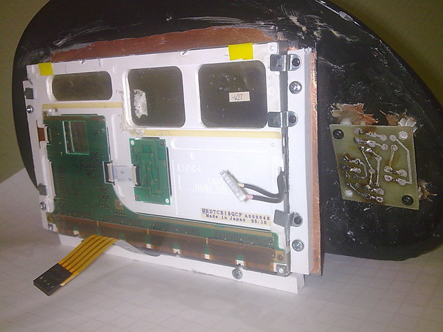

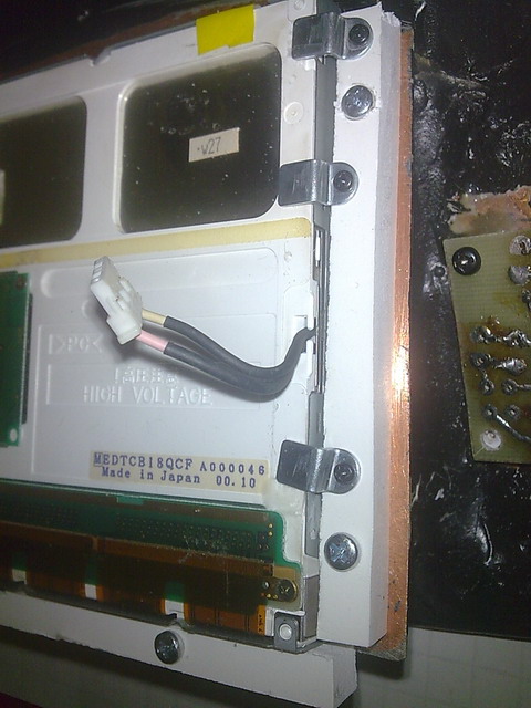

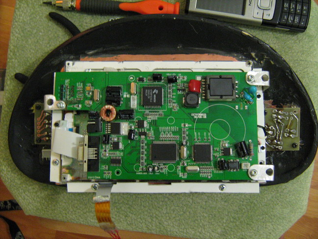

    Кароче. Заготовку из текстолита я сделал давно, но вот примерить в машине ну никак не получалось, без удаления центральных воздуховодов.
    Разрезы сделаны для того, чтобы можно было сгибать материал. Еще один важный, по моему мнению аспект: Для стягивания прорезей использовал оплетку для удаления олова с плат. Объясню: во первых она уже с оловом, во вторых дает еще немного свободы при сгибании.
    Руки как я говорил опустились, да и запал маленечко спал, после 2-х предыдущих попыток изготовить рамку, НО! тут пообщавшись с глубокоуважаемым vS, я буквально воспрял, да и та помощь в раскурочивании и изменении воздуховодов была неоценима! Бальшой тебе рахмат Виктор! Ну чето ч расчувствовался.
    Далее - заготовка была покрыта 1-м слоем грубой шпатлевки NOVOL и ошкурена. Но т.к. я не работал уже очень много лет с такими материалами, то какоето количество шпатлевки было угроблено.
    Но тем неменее вот, что получилось.
    После обдирки и приделывания козырька из 2 компонентного пластелина поимели:
    Были предложения от Don_ik_kot затянуть кожей:
    Советую красить путем обтягивания кожей
    Тем более что форма у тебя не такая заумная как у меня. Можно было бы тебе и самому за обтяжку взяться

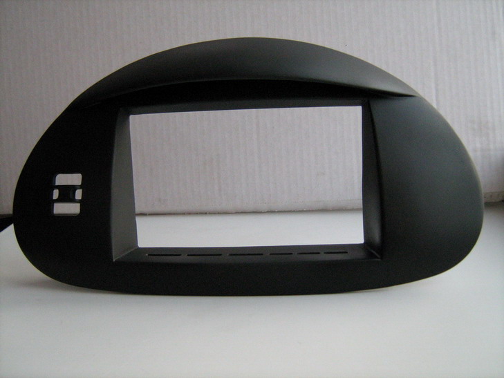

    Дальше покраска:
    Сначала грунтуем
    А потом и красим, предварительно просверлив отверстия для кнопок включения компа и USB.
    Да кстати это под лаком...

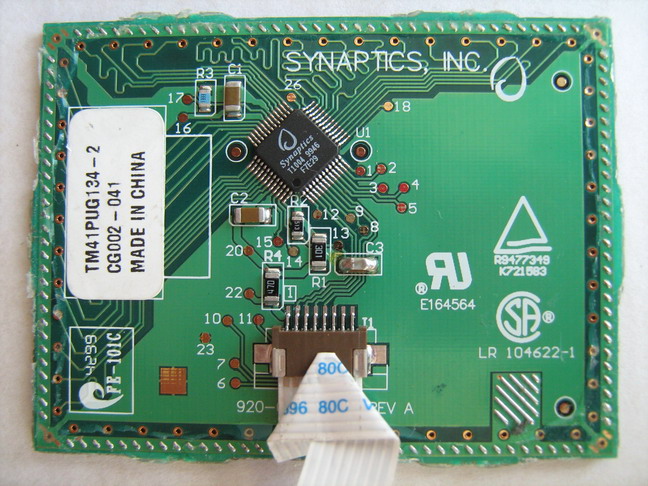

    Добавлю пожалуй сегодня еще один пост, коль такая пьянка.
    Бродили в моем воспаленном мозге мысли, о том, что мало мне тачскрина, клавы и мыши в машине.....
    Ладно лирика все это.

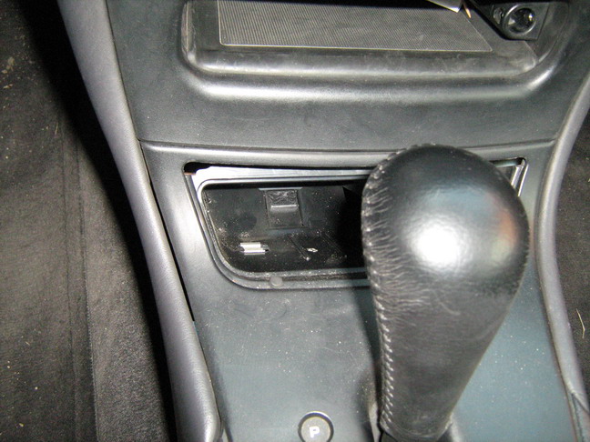

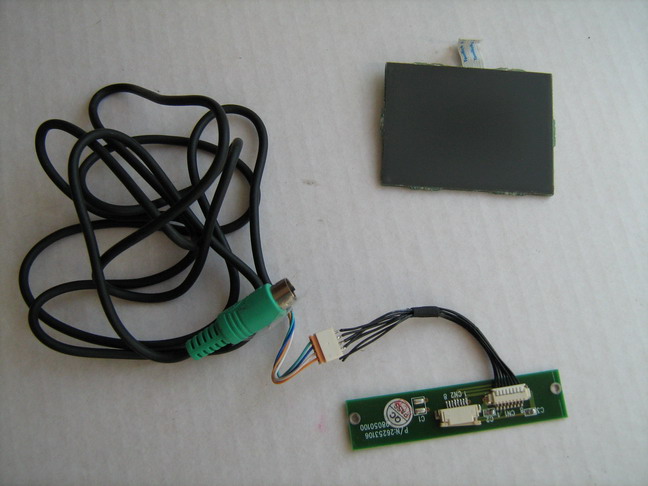

    Вобщем захотелось мне тачпад. Искал на сайтах, разборках даже почти нашел в СЦ который ремонтирует буки ($32 за новый), но мир не без добрых людей - (можно и знак равенства) XGhost прослышав о моей беде решил отдать мне сие чудное устройство из редкостного бука фирмы AMREL.

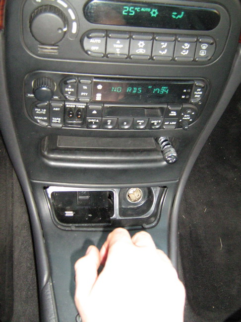

    Хотеть то я хотел, а вот куда поставить и не думал, но решение пришло само собой когда опустил глаза на неиспользуемую пепельницу.
    Но на первый взгляд там не удобно, на самом деле неудобно только лишь когда рычаг в положении "Р".

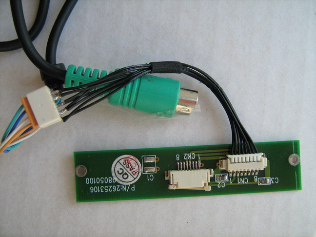

    Ну и далее - вобщем изъял я из бука тач, хотя поверьте было не просто извлечь сей девайс из проклепаного металла и еще залитого гелем :-)
    Но я был вознагражден за упорство и аккуратность обсалютно известным и стандартным девайсом от SYNAPTICS. (Кстати легко заклеивается, без потери работоспособности, любой виниловой пленкой. Так что будет выглядеть как родное и новое)
    И почитав мануал собрал все воедино при помощи переходной платы которая была в уже известном нам ноуте.
    И в итоге получаем следующее рабочее устройство.
    Вообщем сейчас буду изготавливать рамочку пот тачпад, кнопки и розетку прикуривателя.
