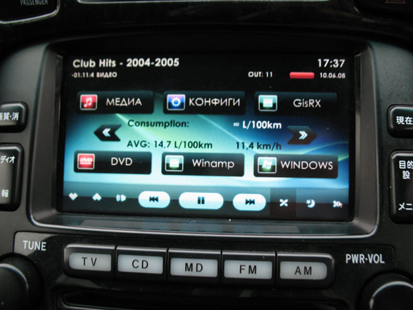

    Пример работы плагина совместно с LogoDashboard:

    По умолчанию Re: Плагин AVCLan
    У меня уже руки чешуться
    Ставь и тести, если чтото не будет работать выкладывай error.log.
    Теперь плагин ничего незнает про "протокол", все идет в .xml, можно самому новые переменные добавлять.
