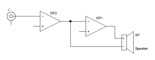

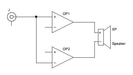

    По умолчанию Re: Несимметричный IN симметричный OUT
    Какой из вариантов будет лучше

  8. #18
    Сделай вот по этой провереной схеме

  10. #20
    Понял.
    Я бы вот этот вариант предпочел, потому как в данном варианте сигнал будет более симметричным .
