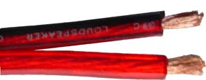

    подскажите пожалуйста можно использовать акустический двойной провод на питание от аккумулятора к PC?
    886
    По умолчанию Re: Провода
    Лучше всего использовать экранированный провод для питания.
    Гуру Аватар для Max
    24.11.2008
    779
    459
    Для питания лучше использовать специализированные кабеля.Они продаются в любом магазине автозвука.У этих кабелей по сравнению с акустическими лучше изоляция провода это дает защищенность от повреждений.Но лучше их прокладывать под капотом и в салоне в специальную броне-гофру,она защищает провод от перетирания.
    Спасибо, буду ставить специальные.
    А какие лучше одинарные или двойные?
    А вы в продаже встречали что-то другое? Почти все, что продается идет под таким названием. А если где-нибудь что-то и есть другое, то за другие деньги и долго искать.

    такие подойдут?
    1. http://www.byminsk.com/power_red.htm
    2. http://www.byminsk.com/power_2.htm
    Если да, то какой вариант лучше?
    Можно и тот и другой,самое главное сечение выбирай 4,0 кв.мм.
    И все у тебя будет ГУД
    такие подойдут?
    Конечно пойдут, 4 мм кв - не больше - не меньше - на питание компа самый раз. Лучше конечно сдвоенный, удобней тянуть.
    Для питания усилителя провода отдельно, не менее 8 мм кв.
