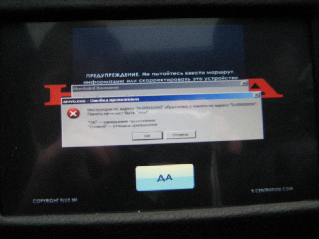

    При чем когда я пытался по быстрому убрать ее из автозапуска, то при зависании у меня осталась нижняя панель с меню пуском и при сворачивании писала не центрафуз, а блюсолейл. И я так понял, что инициализация происходит именно через блюсолейл. Понял так в силу своих возможностей
    После чего поудалял все дрова на блютус и центрифугу. Затем перезагрузил и дрова поставились автоматически, а при установке центрафус указал поставить блюсолейл. После чего инициализацию звука скала проскакивать, но при загрузке выдает такое сообщение...
    http://www.compcar.ru/forum/attachme...1&d=1231671882

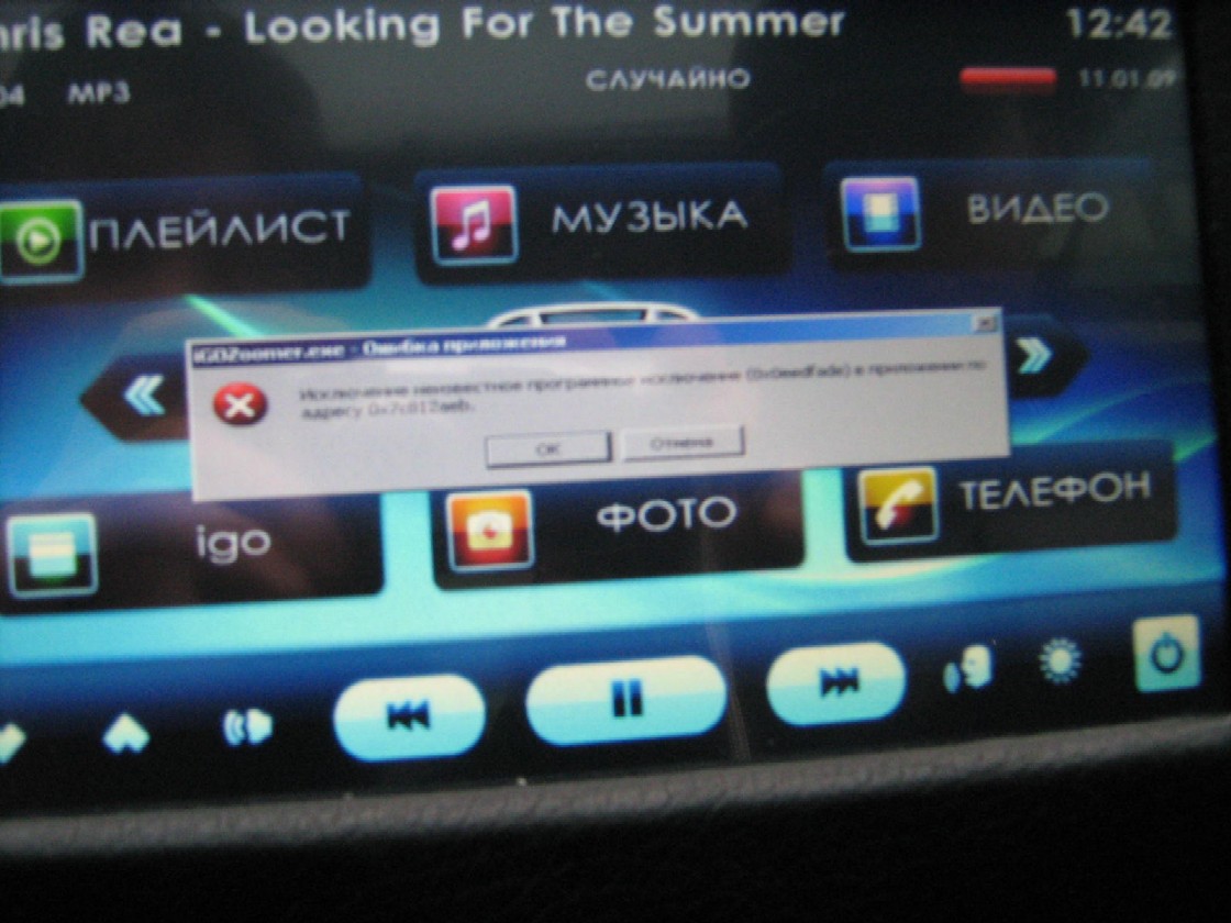

    А при запуске приложения, а именно iGO выскакивает такое сообщение
    Незнаю связано ли это с глюком по зависанию. Короче тот пропал - появился этот.

    помоги с ошибкой. Начинает вылезать после того как законекчу телефон.
    Скриншот в предыдущем письме. Он второй.
    Написано: "Исключение неизвестное програмное исключение (DxDeedFade) в приложении по адресу 0х7с812acb" или 0х7с812aeb

    При запуске iGO выскакивает это сообщение и иго не запускается:

    Chip, ты оказался как всегда прав с предположением.
    304 файла были заражены. Теперь все работает ок. И iGO запустилась и в окошко центрифуги вписалась.
