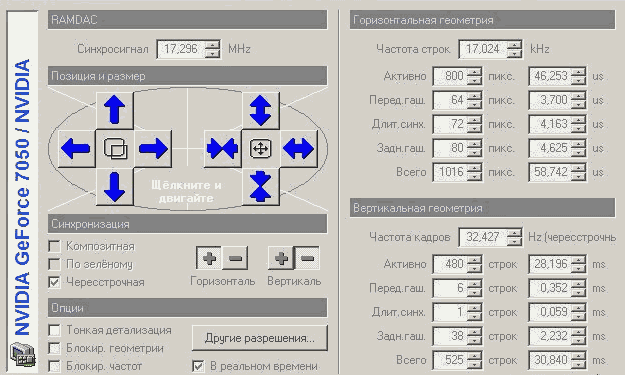

    Как показала практика разрешение 800х468 не всегда удобно и не со всем софтом совместимо, поэтому решил выложить настройки 800х480.
    Настраивал на скорую руку так что не пинайте.
    Данное разрешение подогнано под материнку Zotac , у нее не совпадают частоты в настройках с фактическими и полярность синхры на скриншоте настроена под смеситель на 555ЛП5.
    Так что при использовании скриншота на других матерях вам нужно только понизить частоту синхры до рабочего состояния и поменять полярность. Понижать на некоторых драйверах приходится до 7867 кгц если повезет то до 15735кГц, связано это с некоректной работой PS с некоторыми драйверами.

    По умолчанию Re: Меняем разрешение на штатном мониторе Toyota на 800х480
    Для твоей материнки нужно настройки сделать как на ниже приведенном скриншоте
    Звук если ты не подключал , то как он попадет с компьютера на штатный усилитель?
    Нужно через AZ-FM адаптер подключать.
