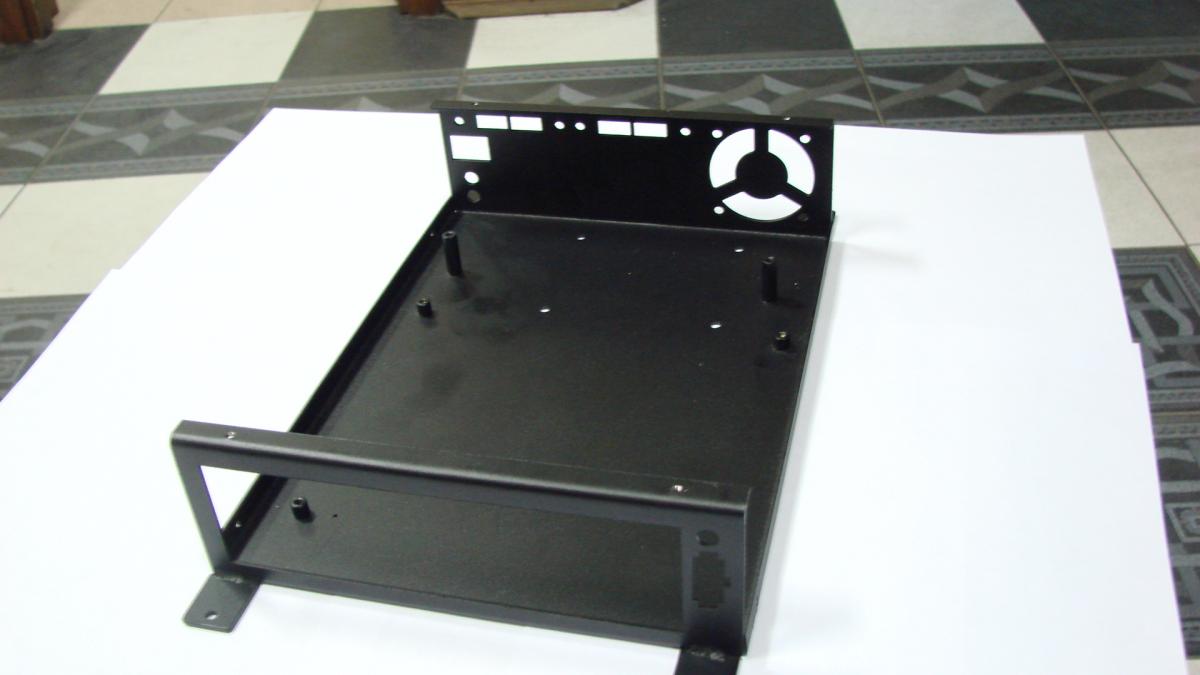

    Кому как нравится, судя по фото, туда даже микрофонный не поместится, наверное придется делать просто круглое отверстие под проводку
    Насколько видно по фото - там отверстие под стандартный Tracer`овский разъем... Его ,как правило, хватает под все.Например у меня на нем - +12,-12,-Remote,+5,-5,Reset-,Reset+,+12 AMP (на усилитель.)

    совершеннно верно........многие наверно подумали что под звуковуху)

    измененный корпус

    Класс! а где еще фотки?

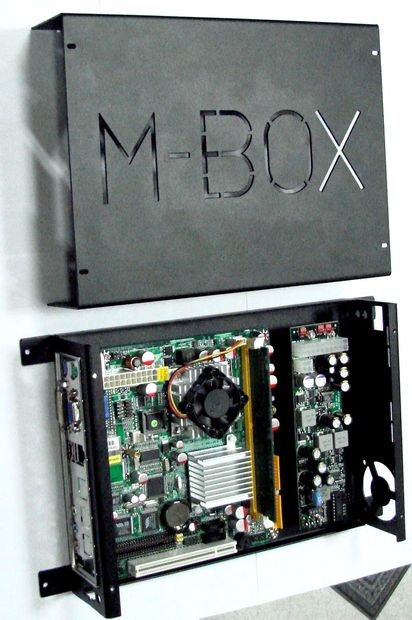

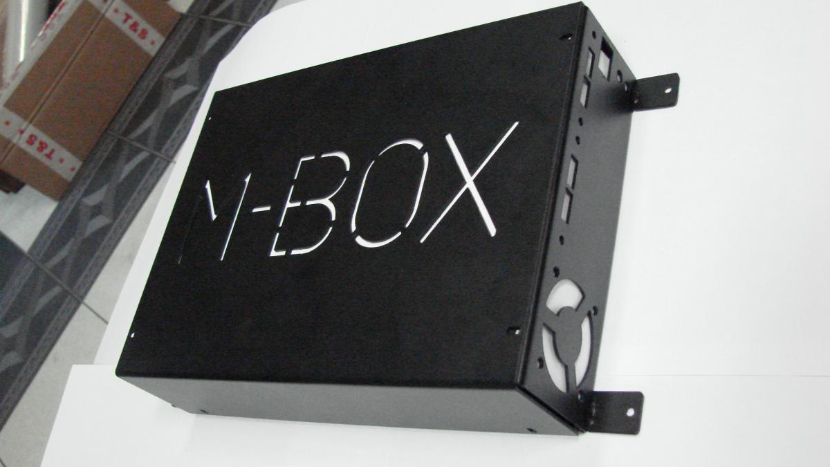

    фотки тут)

    Думаешь 1 вентиля будет достаточно?А почему бы USB вертикально не поставить? между ними кнопку и светодиоды и отв под 2 вентиля, а на крышке с боков должны быть входные отв для воздуха, делать их таким диаметром и такого количества - чтобы сумма площади этих входных отверстий была чуть больше суммы площади выходных отв. На надпись на крышке изнутри подкладывается (приклеивается) матовое оргстекло или пластик от 3мм до 4 мм и подсвечивается светодиодами - получится вообще Супер! Ухи крепления не всегда бывают нужны - сделать их прикручивающимися съемными или как опцию.

    учел пожелания))))))первые ласточки уже в Москве........ценниг определяется

    ну сие было сделано по обрразу и подобию трасера........
    тест опытного образца с мамкой виа с7-1500 нареканий не вызвал.......а под соре2 ИМХО нужно пользовать более объемнные.......а не устраивать из малогабаритных пылесборники кои несомненно будут образовываться при наличии 2.3 и более вентилей продувающих большой объем воздуха через незначительный объем корпуса.........а пылесборники..........со временем забьютсся и 2,,,,,,,,,,3,,,,,,,4 ветниля станут просто бесполезными повторюсь.......ИМХО
