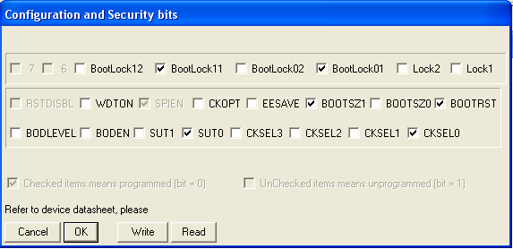

В адаптер залит бутлоадер с сайта MicroSyl он позволяет перепрошивать контроллер через com-порт. Достаточно кратковременно выключить/включить ACC в машине и новая прошивка залита.
