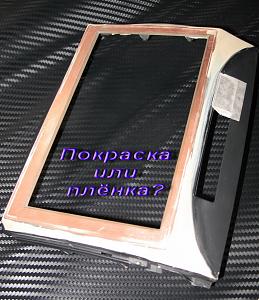

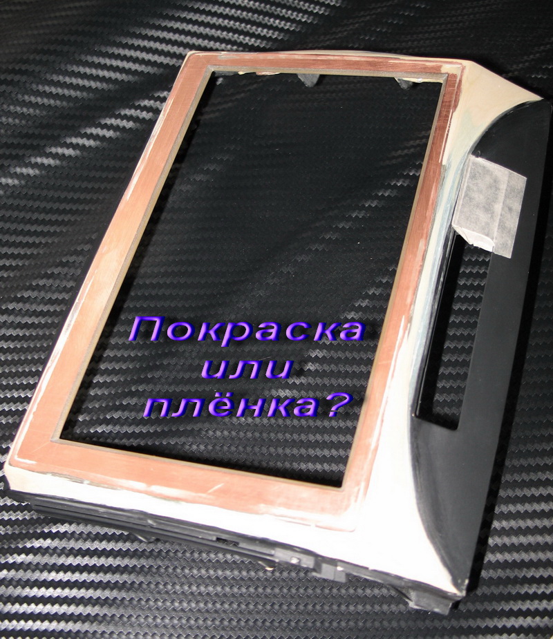

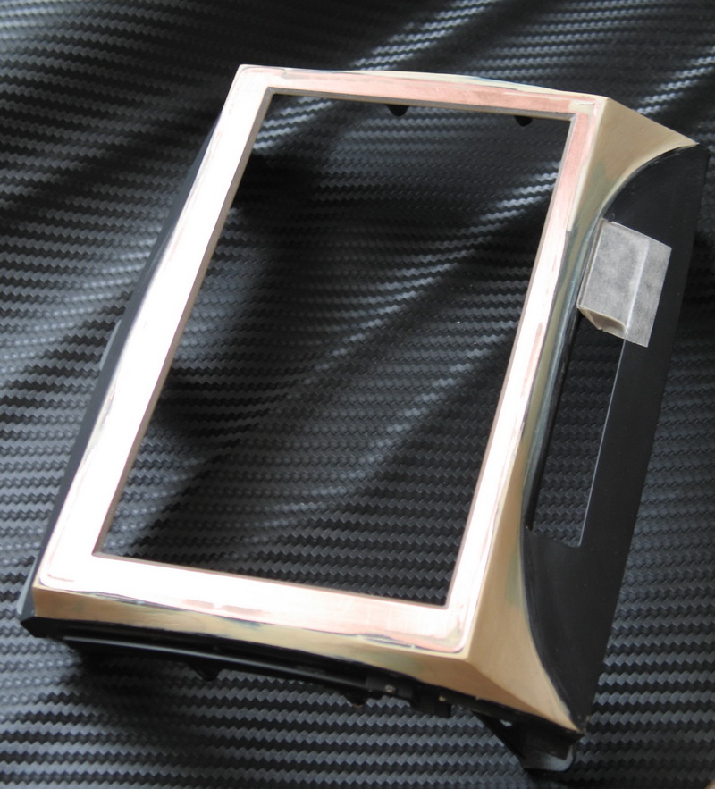

    Вот теперь дилемма: либо под покрас отделывать её, либо затянуть плёнкой 3D под карбон.....
Название:	6 На карбоне.jpg
Название:	7 Делема.jpg
    Плёнкой классно смотрится, но у меня её только на рамку с решётками, а на остальные вставки не хватает, и покупать её из-за пары полосок.....жаба душит, дорогая всё таки.....Буду думать.

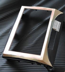

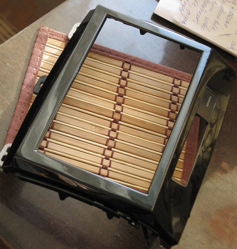

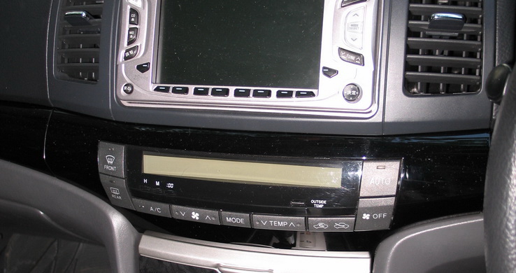

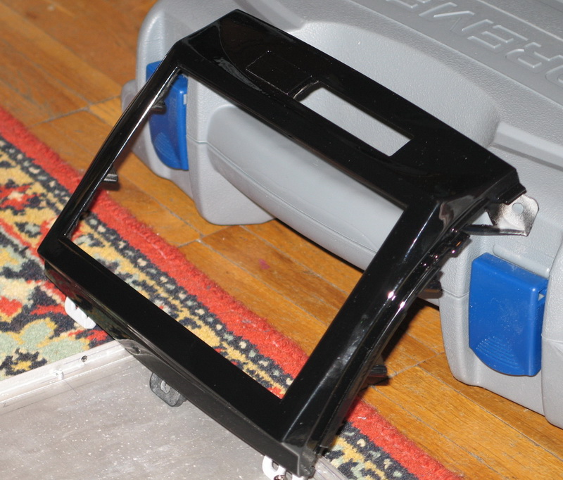

    Раздумывая, как отделать панель, решил попробовать сначала покрыть черным под лак, как родные вставки климата и дверей:
Название:	27_1 Отделка панели.jpg
    Заодно сразу будут видны "косяки", если что-то "недотёр"... Заехал к друзьям малярам, чтобы "облили" черным под лак, красиво смотрится, даже без окончательной полировки, зацените:
Название:	27 Вариант под лаком.jpg
Название:	28 Гламур.jpg
    Если не понравиться, можно "задуть" и серым матовым, либо обклеить тогда уже плёнкой под карбон. Поставлю, посмотрю, как сильно будет "бликовать", может так и оставлю, только отполирую до зеркала и буду потом всё время пыль и отпечатки стирать

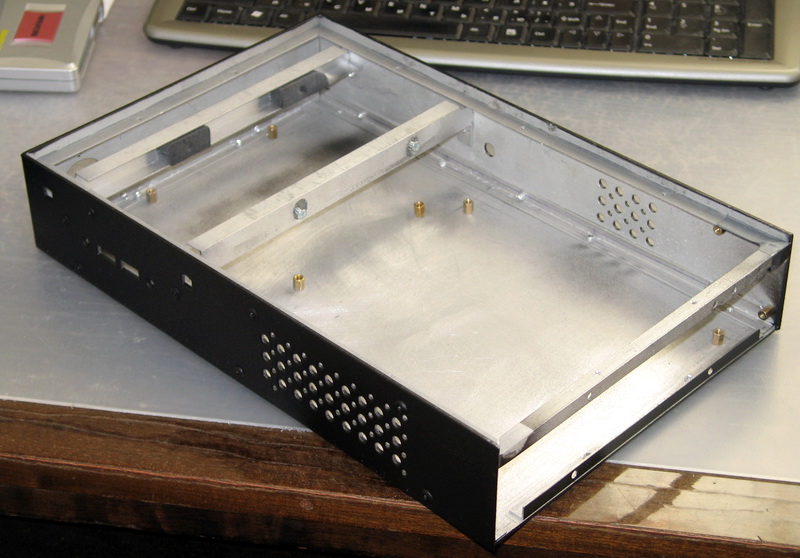

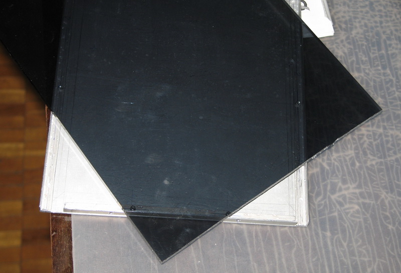

    Пока материнка в ремонте пилю корпусок потихоньку, нарезал из подручного материала заготовки корпуса:
Название:	29 Нарезка.jpg

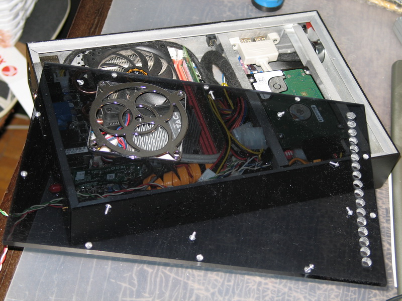

    Потом вырезал из тонированного акрила заготовку верхней крышки:
Название:	30 Верхняя крышка.jpg

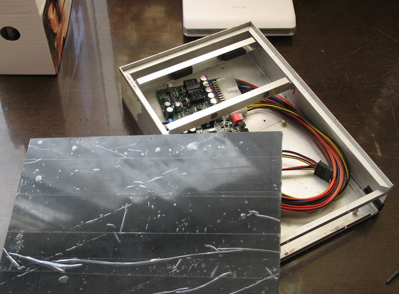

    После нескольких подгонок очередная примерка:
Название:	31 Проверка.jpg

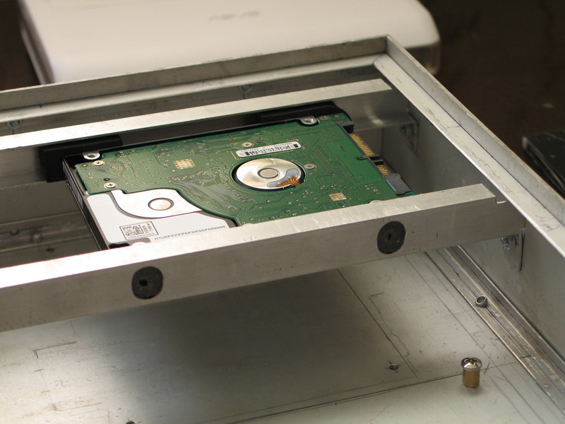

    Прикинул винт, заходит плотно между резинками даже без осевого крепления (спасибо Chip за подсказанный вариант крепежа), останется потом винтики вставить .
Название:	32 Пример винта.JPG
    Пока основные элементы на винтах - после всех примерок и подгонок большая часть будет приклёпана.
    Позвонили по материнке - обменяют на новую, поеду забирать...

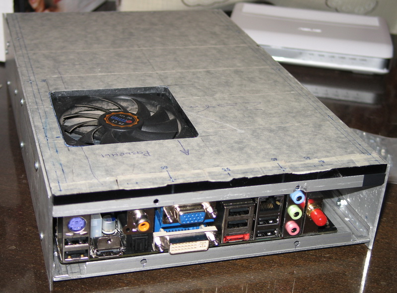

    Забрал
Название:	33 Расположение.JPG
Название:	34 Дырочка под кулер.JPG

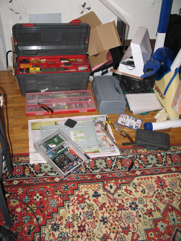

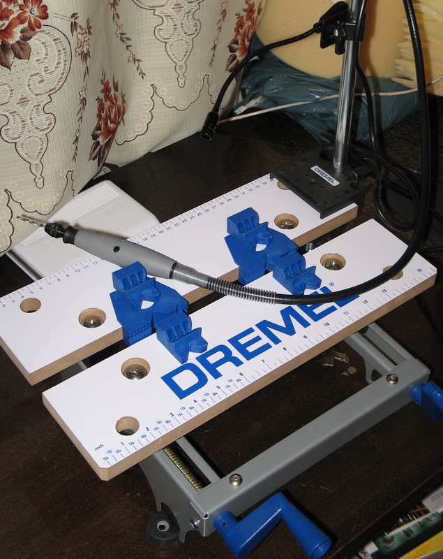

    Прошу прощения за лирическое отступление, но не удержался и решил с Вами поделиться радостью. Моя любимая (Кто помнит по слётам Лена "Black Girl Edition"), глядя на мои мытарства по изготовлению компа в авто на коленках и на полу
Название:	35 Рабочее место.jpg
    (Ну не заработала лимита себе пока достойное жилище) решила сделать мне подарок к дремелю, подаренному год назад,
Название:	36 Новое рабочее место.jpg
ID:	7505 Нажмите на изображение для увеличения.
Название:	37 Подарок от любимой.jpg
    преподнесла стойку под него, верстачёк и подсветку!!!
    Теперь можно обделаться писикаров от такого счастья ....

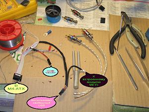

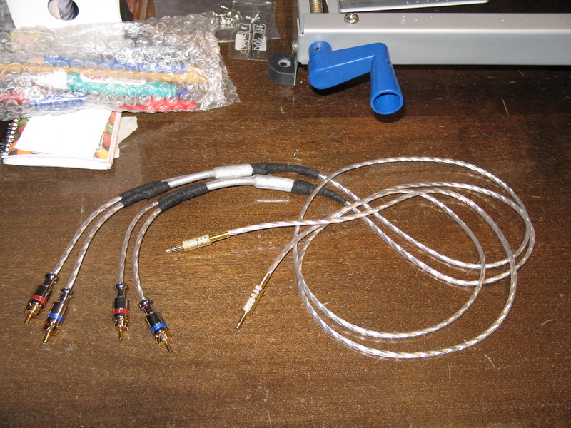

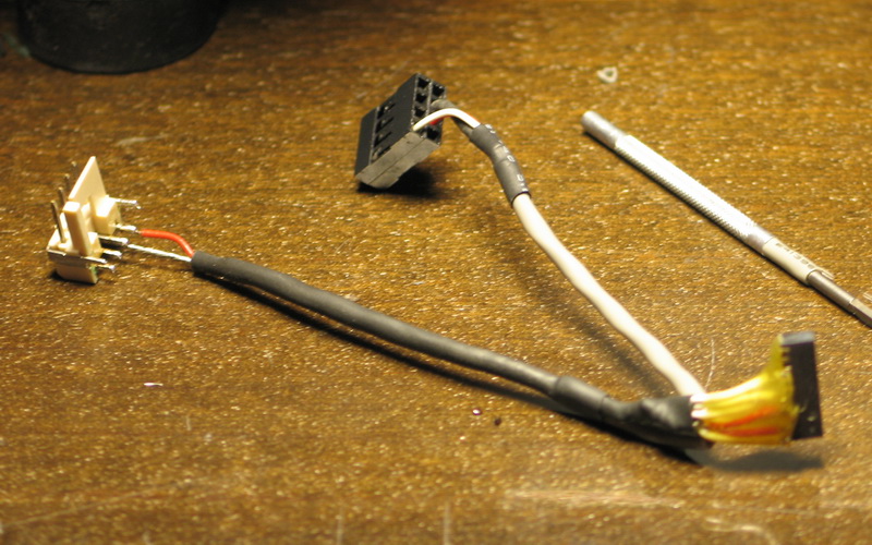

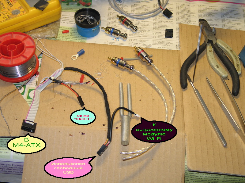

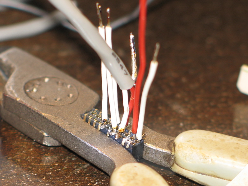

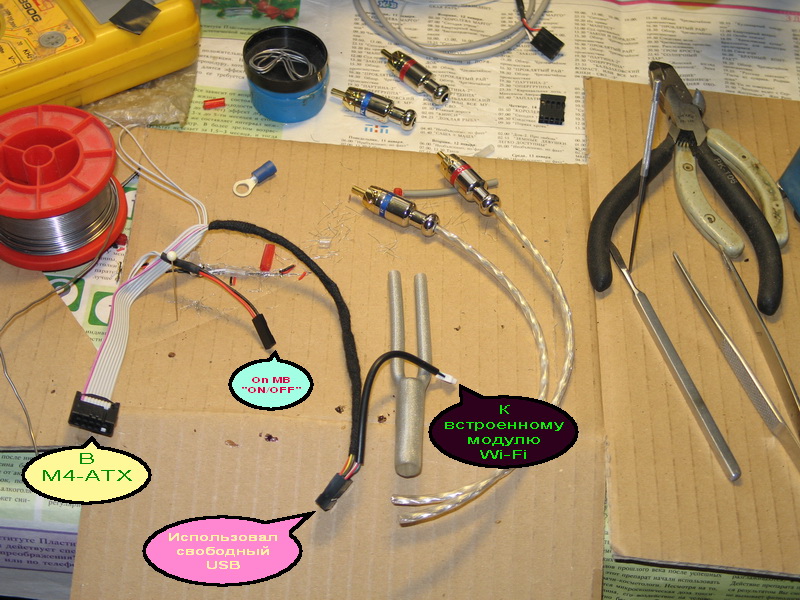

    Сварганил кабелёк под М4-АТХ к материнке
Название:	38 Кабелёк под М4-АТХ.jpg
Название:	39 Кабели под звук.jpg
    ... и пару межблочников под звук (пока аналоговый)
    ну и на модуль навигации заодно
Название:	40 Под нави.JPG
Название:	41 Что получилось.JPG

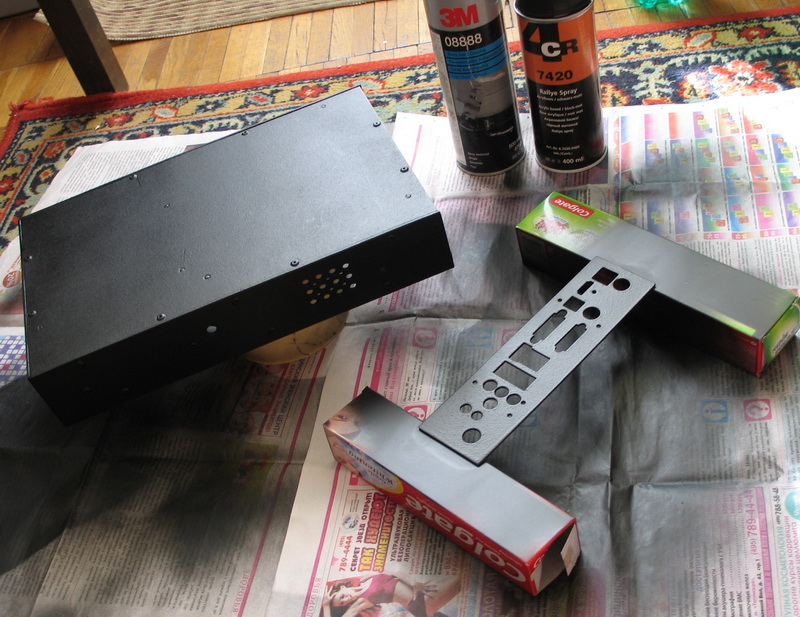

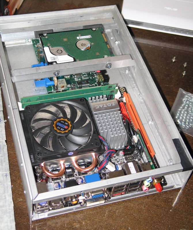

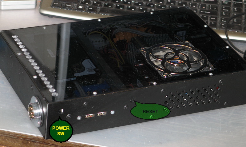

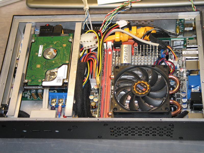

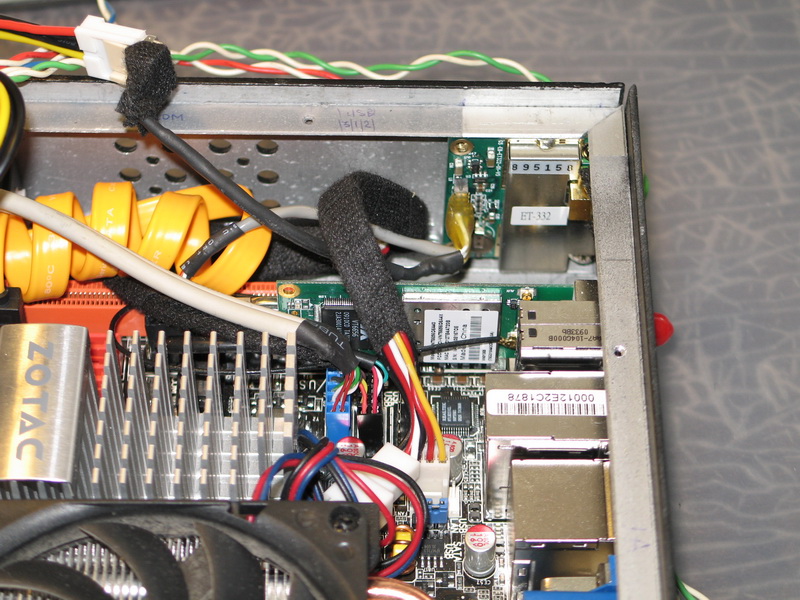

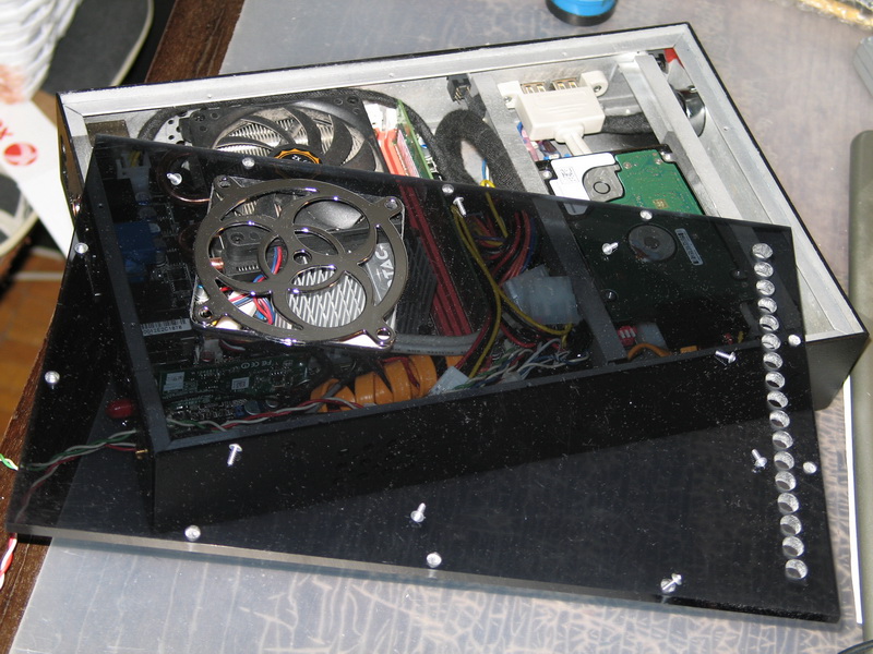

    Вот решил чуток пополнить свою страничку некоторыми фотками, критикуйте:
Название:	42 Окрас корпуска.JPG
Название:	43 Вот и он.JPG
Название:	44 Global Sat Et-332.JPG
Название:	45 Утрамбовка ))).JPG
Название:	46 Монтаж крышки.JPG
Название:	47 Готов к включению.JPG
    Корпус крааасивый, прям загляденье!
    И очень грамотный разъем под питалово - хоть в космос, вибрация по-барабану.
