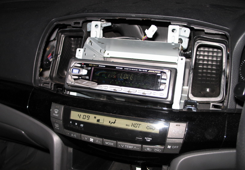

    Вот собственно сам пациент:

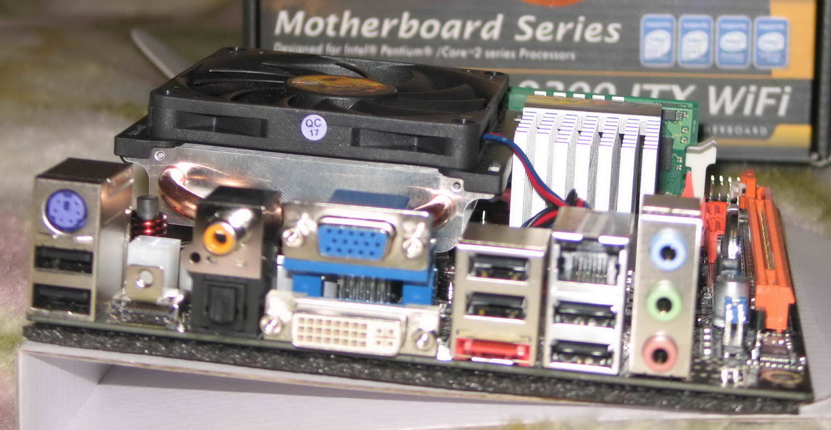

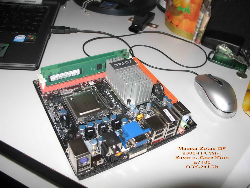

    Но тут придумали кризис.В виду определенно сложившийся экономической обстановки пришлось растянуть сборку карпьютера на более длительный срок.Начало было положено....с покупки клавиатуры(демонстрировалась на слёте).Затем выбирая мать,остановил свой выбор на свежевышедшей Zotac 9300-ITX WiFi
    дождался привоза и купил (предварительно собрав родителям комп на аналогичном чипсете для прикида,что за зверь),заодно прикупил пару планок оперативы по 1 Гигу.В ожидании следующих финансовых вливаний,нежданно сдохла материнка на домашнем стареньком "пеньке",а сдача диплома на носу...Пришлось мчать и докупать минимально не хватающих железок для запуска нового компа.

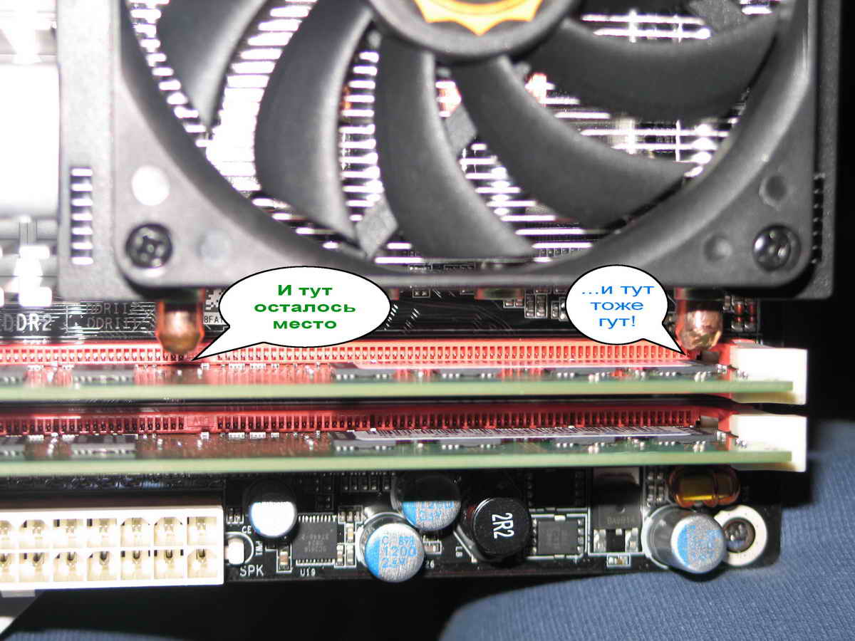

    Был приобретён хард Seagate 2.5" на 250 Гигов,проц Е7400

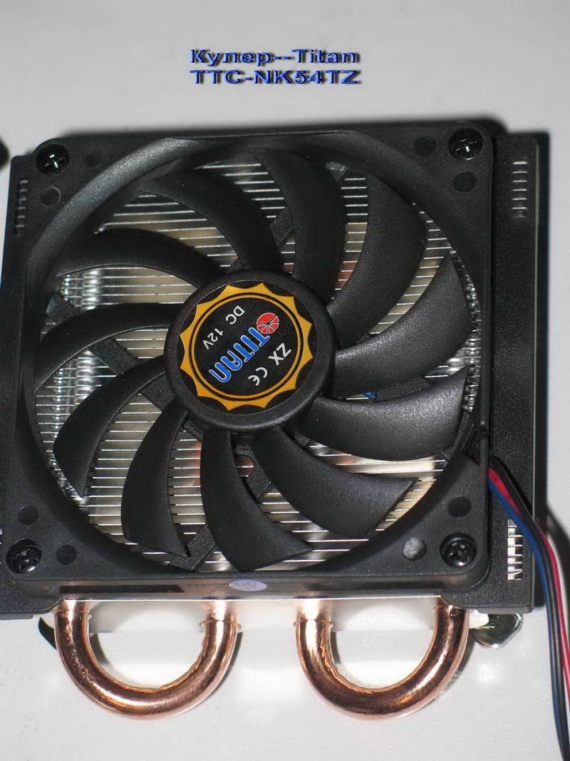

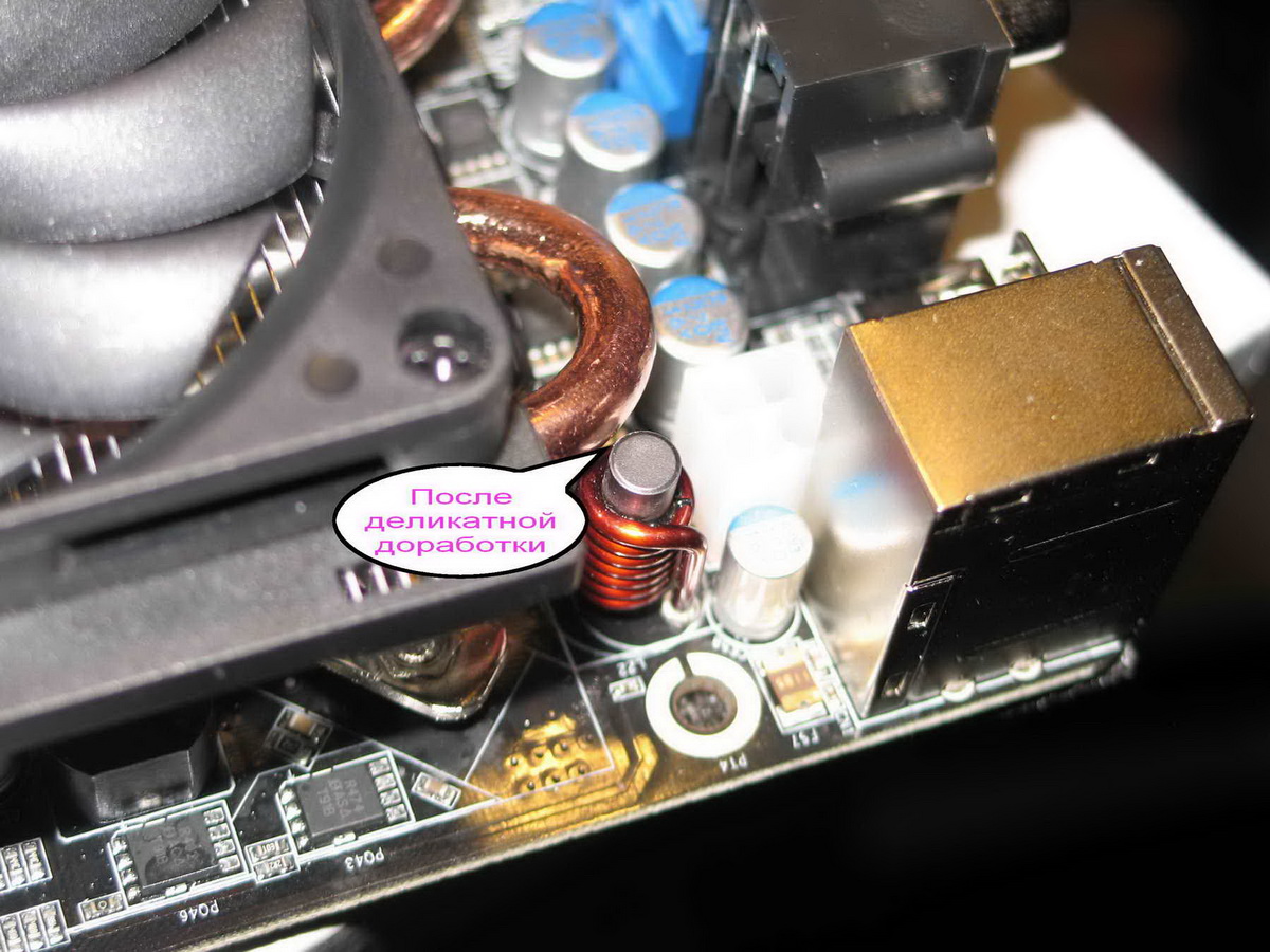

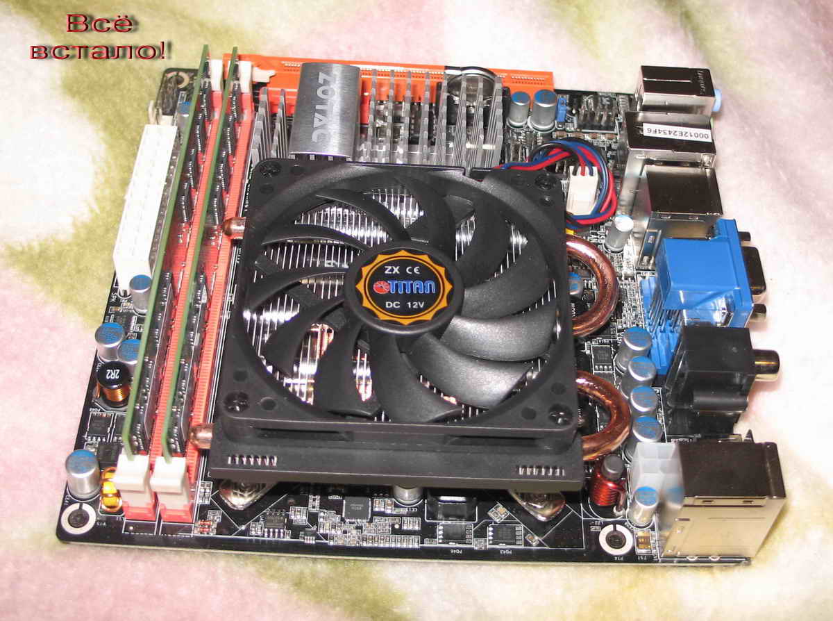

    и кулер на него-Titan TTC NK54TZ
    (при установке кулёра,он немного упёрся в сердечник фильтра,но при помощи паяльника была произведена маленькая доработка и всё успешно встало

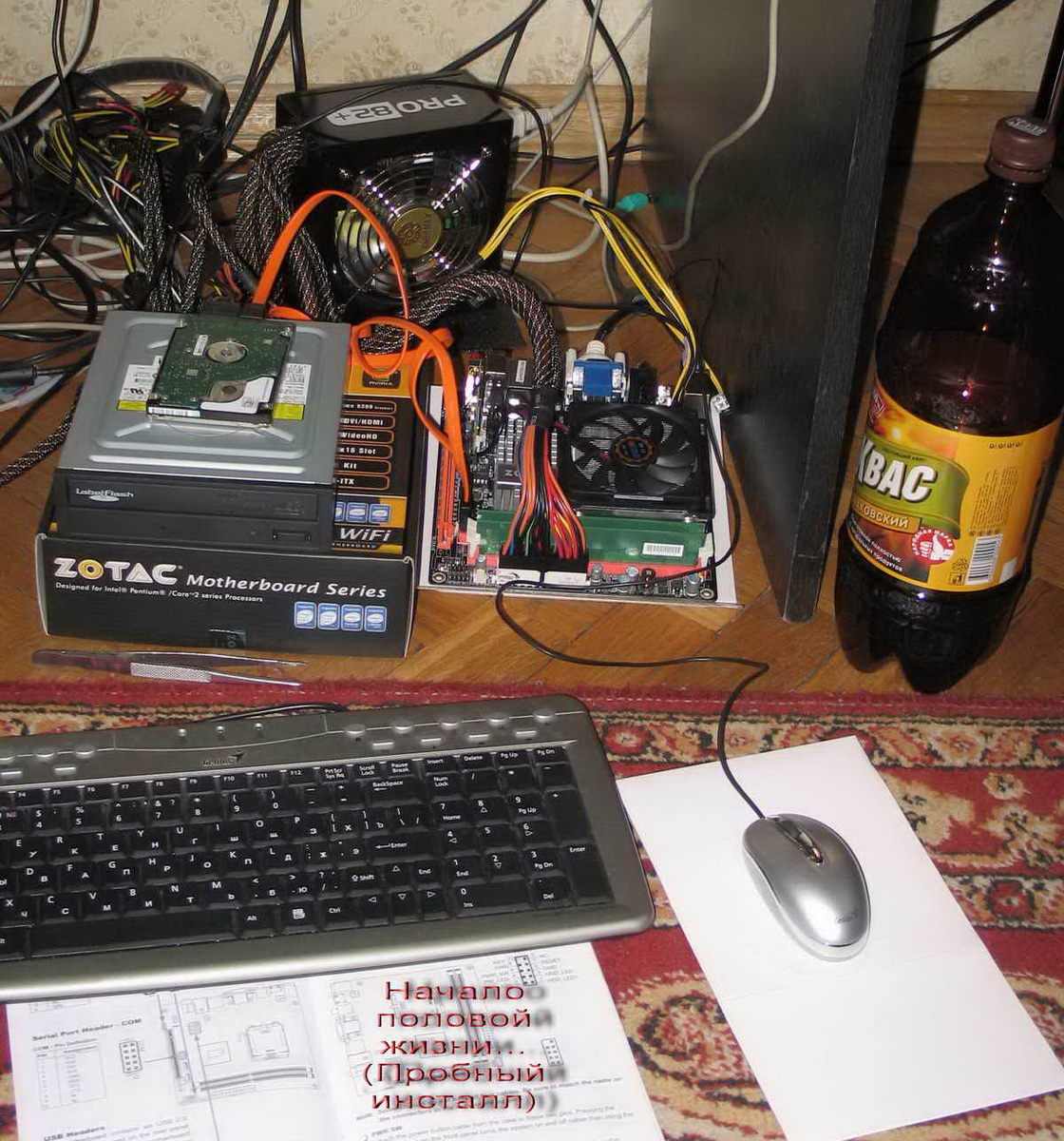

    Всё это было собрано и запущенно,и пока гоняется дома
    и ждёт своего звездного(денежного) часа,когда имплантируется в авто.

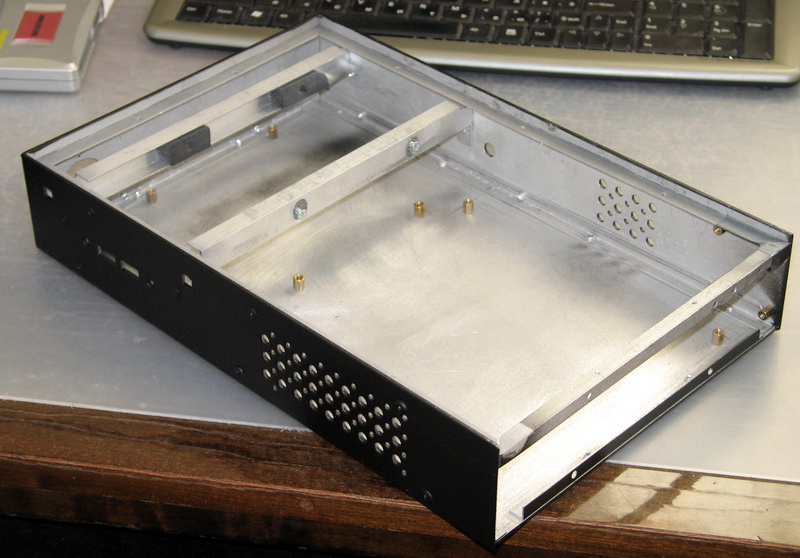

    Корпус (собственной сборки)

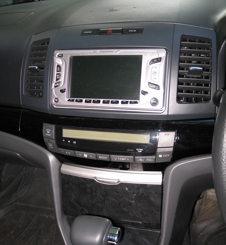

    Вот решил чуток продолжить описание проекта.
    Долго пытался купить себе монитор или матрицу размером от 8.4" до 9", вроде и нашёл, то что искал, но после 3х месячного ожидания выставления счёта на оплату от одной питерской конторы - устал от их словоблудия и в результате решил заказать Лилипут 889, с коллегами по форуму, из поднебесной. Может позже и удасться прикупить ту матрицу, а пока на инсталляцию поступает "Лиль".

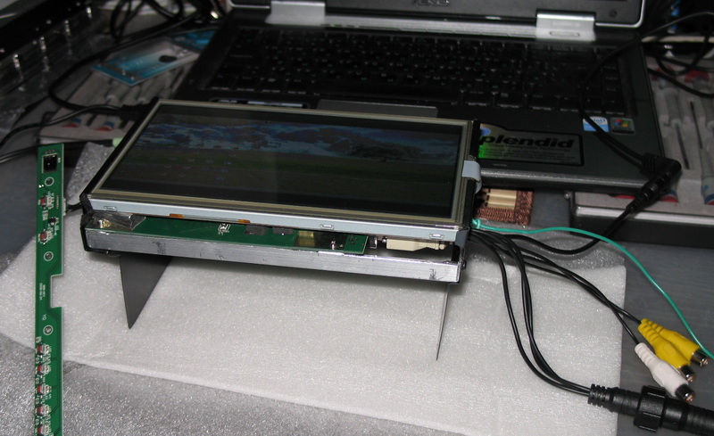

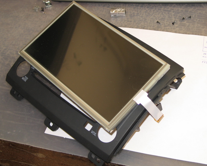

    Так происходит примерка монитора:

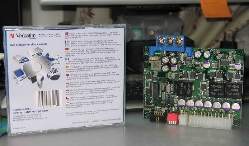

    За время поиска и покупки моника прикупил себе блок питания M4-ATX
Название:	Вот он какой.jpg

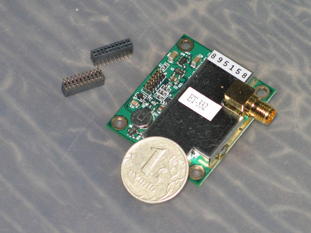

    и модуль навигации GlobalSat <ET-332> RS-232
ID:	7117 с антенной АТ-65.

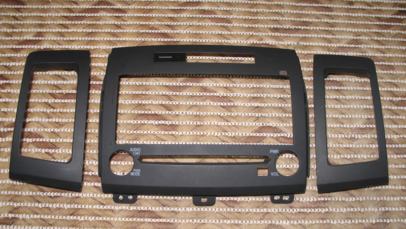

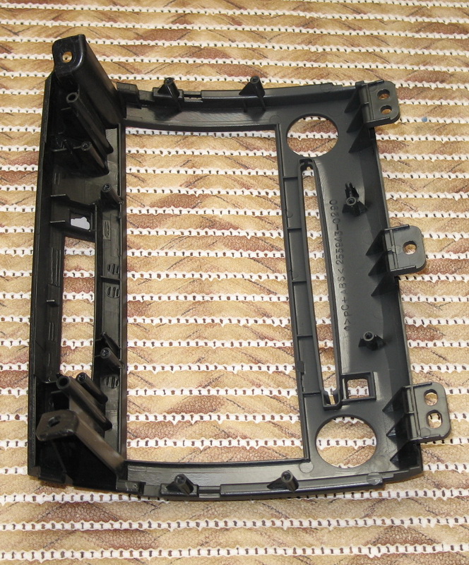

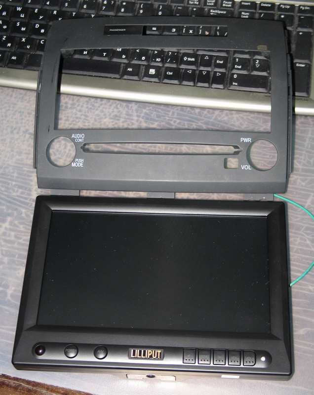

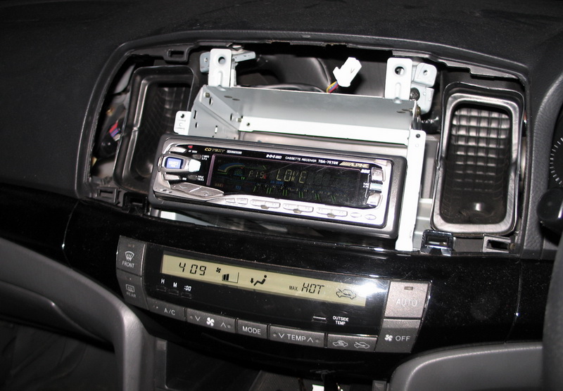

    Так же, чтобы не запороть родную панель при врезке монитора, мне подарил родную (ненужную) морду с Тойоты-Аллион, соклубник:
Название:	2 Решётка 1.jpg
Название:	3 Решётка 2.jpg
    Демонтировал с неё ненужные элементы и приготовил её для распила и прочих необходимых манипуляций.

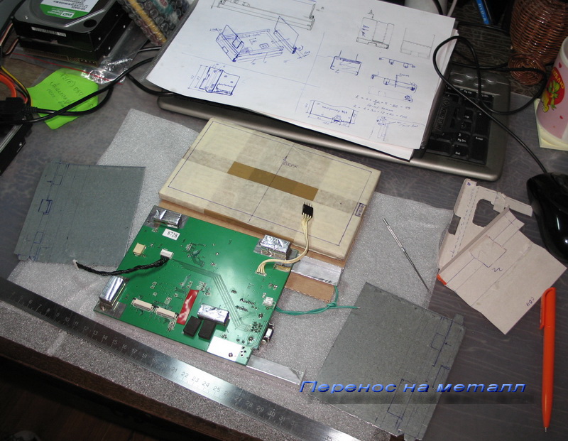

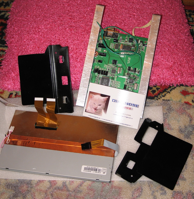

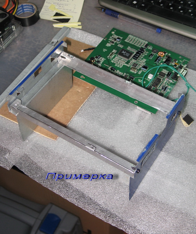

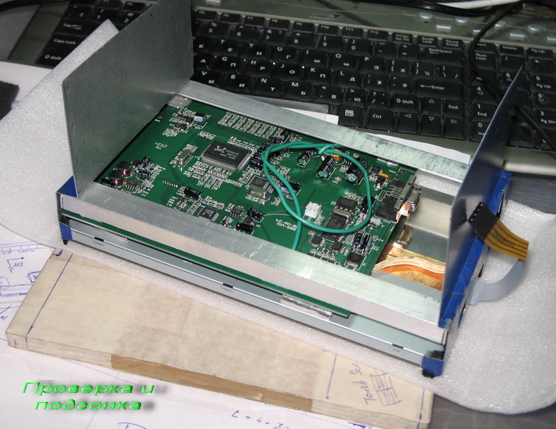

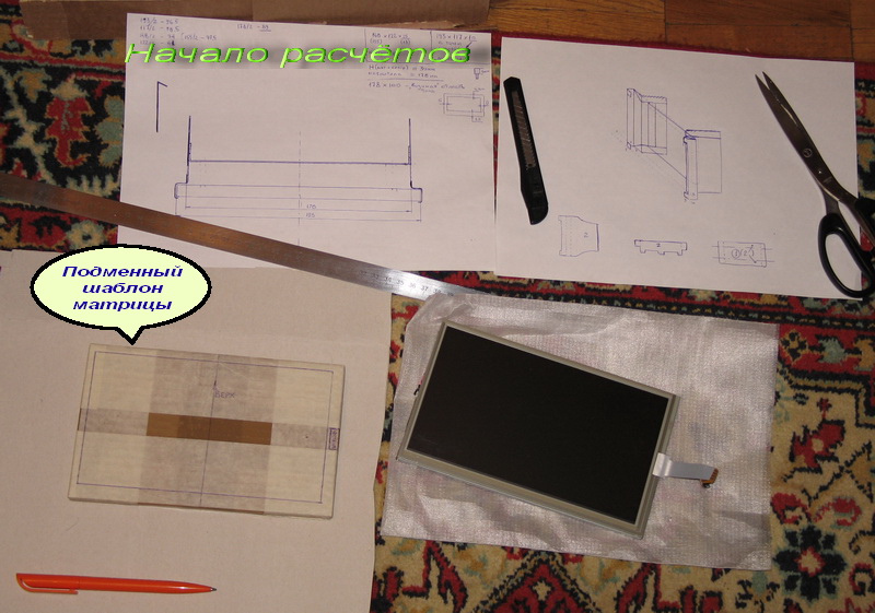

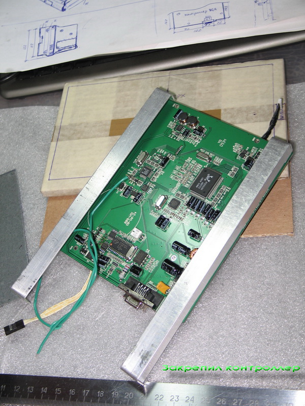

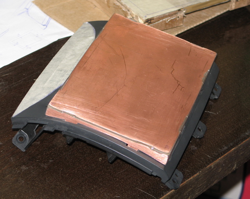

    Вот начались попытки состряпать крепёж под матрицу:
Название:	5 Соотношение.JPG
Название:	6 Как сберечь стекло.JPG

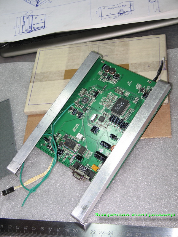

Название:	7 Контроллер закреплён.JPG
Название:	8 С бумаги на металл.JPG
Название:	9 Подгонка.JPG
Название:	10 На финишной прямой.JPG

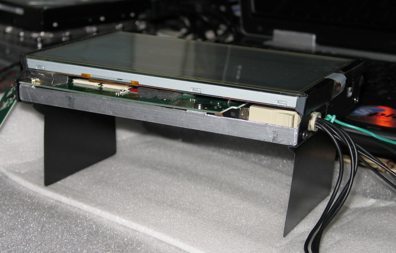

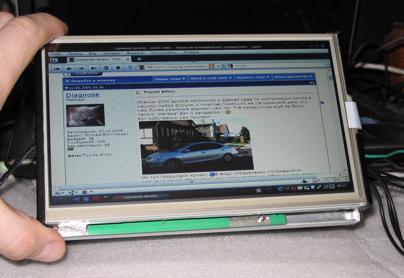

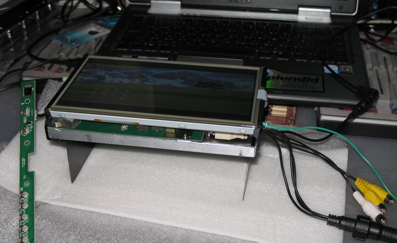

    Вот что получается:
Название:	12 Перед сборкой.JPG
Название:	13 Собранный.JPG
Название:	14 Картинки.JPG
Название:	15 Монтаж.JPG

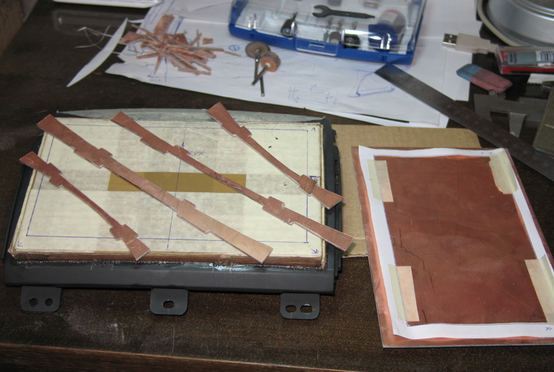

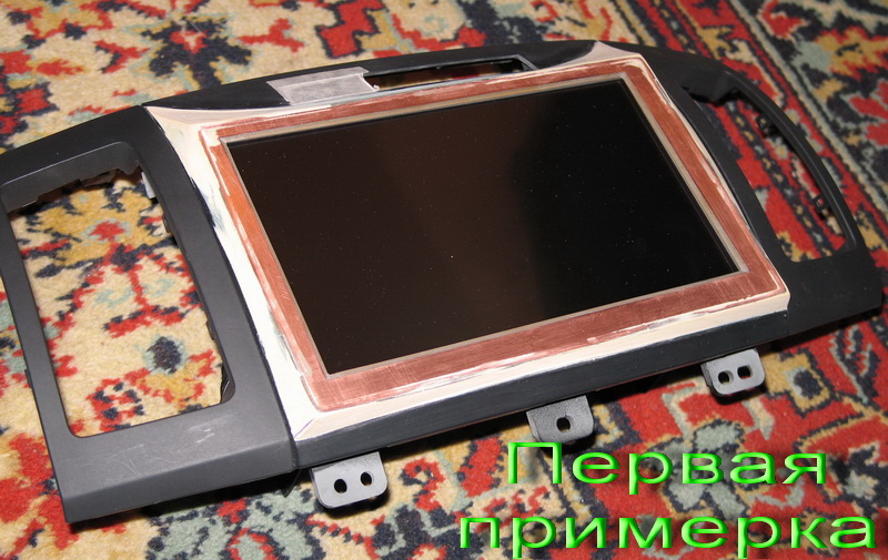

    Следующим этапом идёт "лепка" рамки
    08.12.2008
    312
    295
    По умолчанию Re: Скромное начало...Toyota Allion.

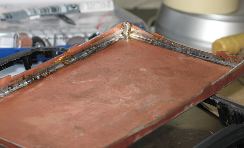

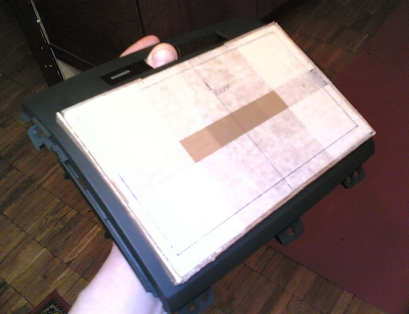

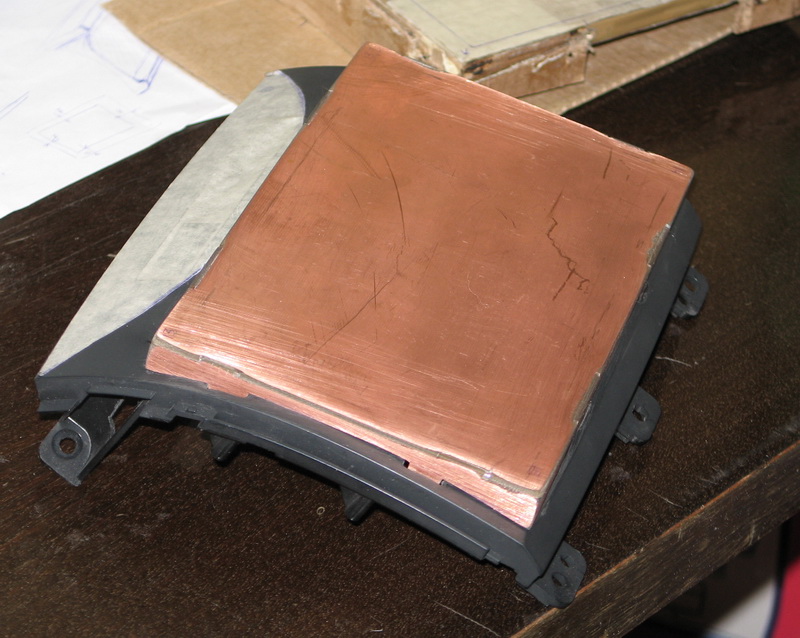

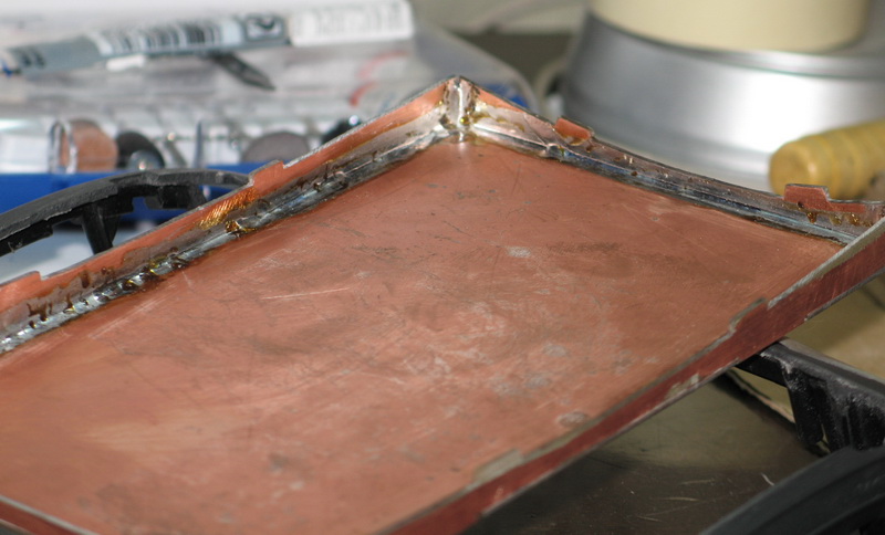

    Вот потихонечку настругал, времени не хватает, осталось подогнать по месту в авто и можно лепить и отделывать:
Название:	16 Примерка шаблона.jpg
Название:	17 Заготовка.jpg
Название:	18 Запайка.jpg
Название:	19 Примерка.jpg

    А приемник подключили GlobalSat <ET-332> RS-232 ? если да то можно поподробнее о методе подключения
    08.12.2008
    312
    295
    пока ещё не подключал, но где-то на форумах была переписка по подключению, как и что распаивать, посмотри, либо здесь, либо поисковиком по форуму, что-то точно было

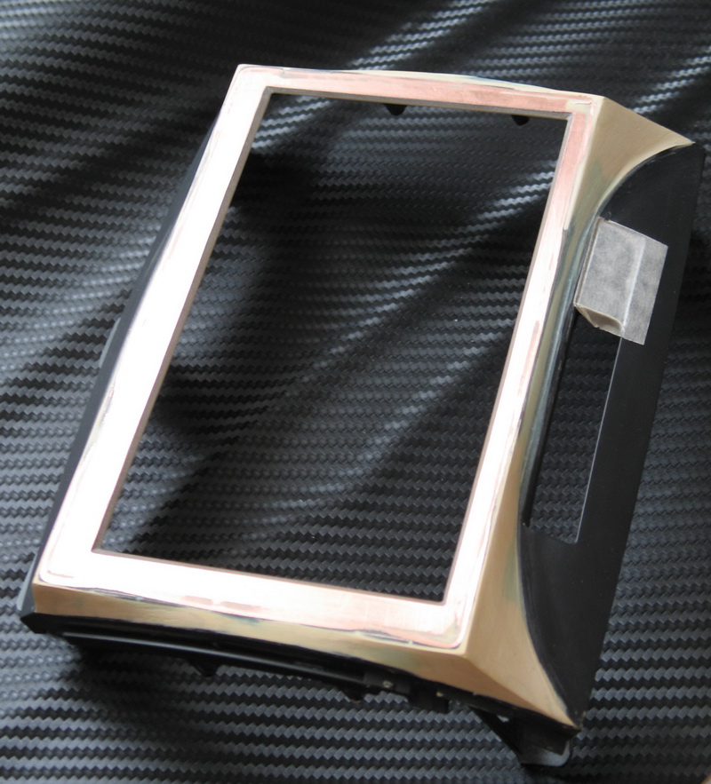

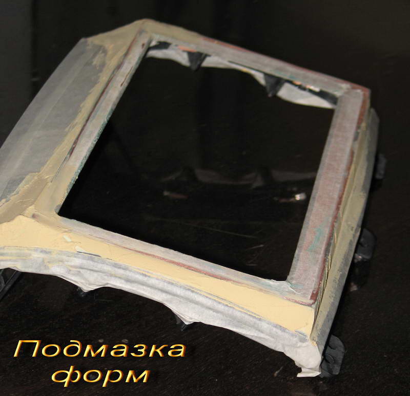

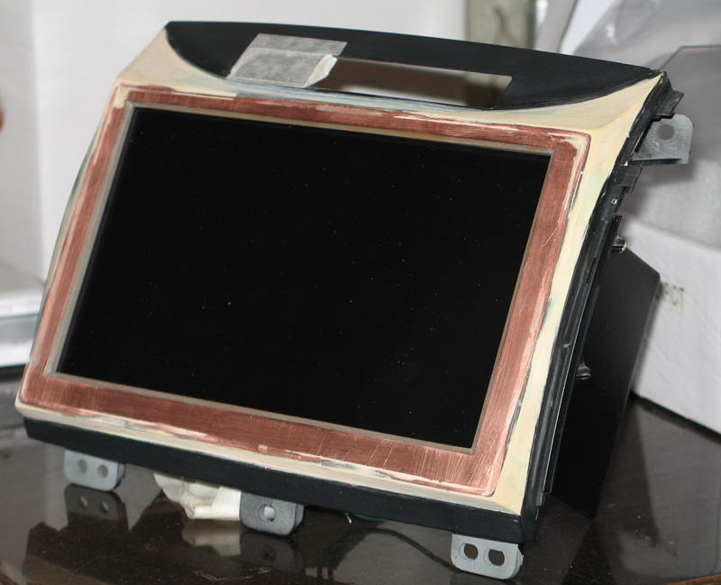

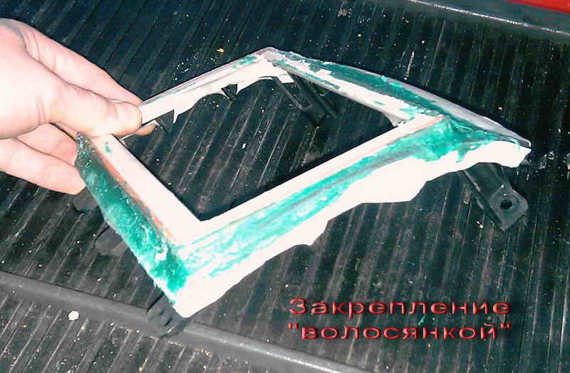

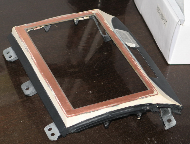

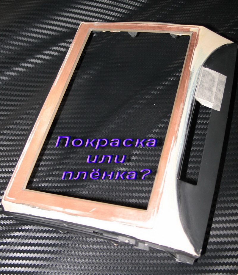

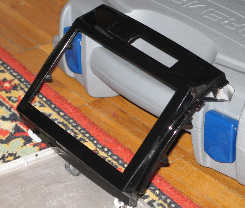

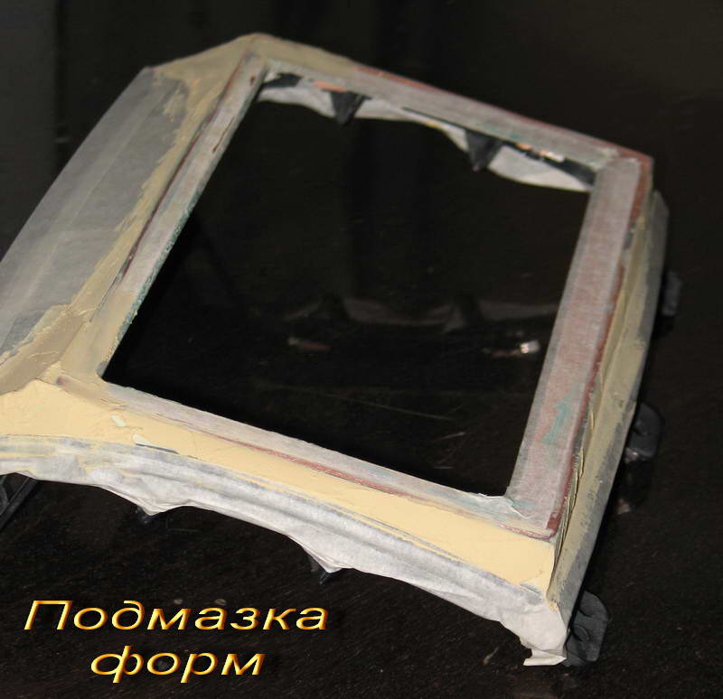

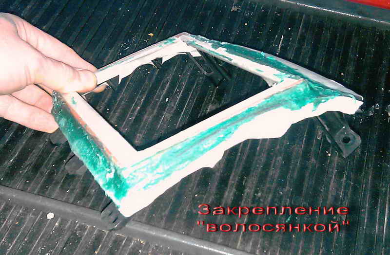

    Вот чуток рабочего процесса забивания шпаклей рамки и своего носа
Название:	1 Лепка.jpg
Название:	2 Заделка.JPG

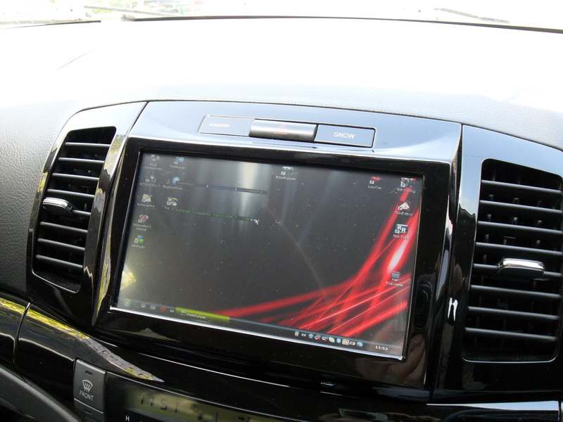

Название:	3 Черновой вариант.jpg
Название:	5 Прикид.jpg
    Делал в маленькие свободные минуты от работы и бытовой суеты.
    Сильно не судите, я не профи, "мажу на коленке", да и поздно уже...скоро отделывать.
