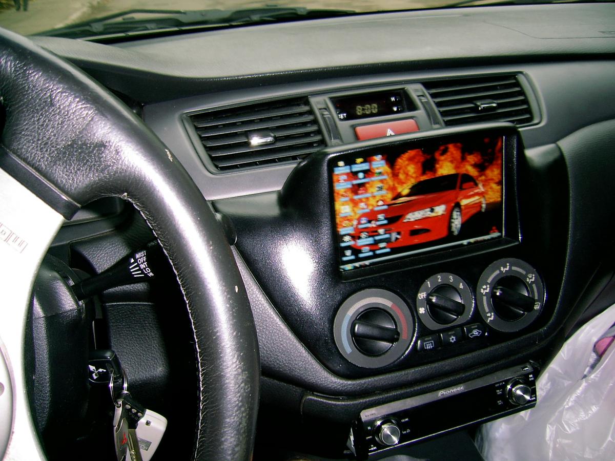

    Вот как получилось, изначально задумывалось оставить существующую звуковую систему. На Pioneer 88RS реализована поканалка, фронт DLS MS6A, усилитель Kicx Kap 45 4х75, саб стелс Kicx, усилитель мостом Kicx Kap 29 1x500. Питание системы сделано следующим образом: от аккума кабелем 4GA до багажника, через блок предохранителей на два усилителя, на сабовый усил буферную емкость Premier 1,5 фарада, потом на два дистрибютора, блок предохранителей и уже от него запитаны комп, монитор, Pioneer.

    Рамка была вылеплена из штатной с помощью двухкомпонентного пластилина Milliput, отгрунтована и покрашена, были опробованы разные цветовые решения, остановился на матовом черном, плюс не много лака. При разборке моника повредился тач, поэтому на данный момент он демонтирован, зато теперь экран не бликует )

    Системный блок в корпусе Voom PC установлен под сиденьем

    Далее планируется установка GPS, OBDII, 3G модема, парковочной камеры, в общем система будет обрастать разными вкусностями
