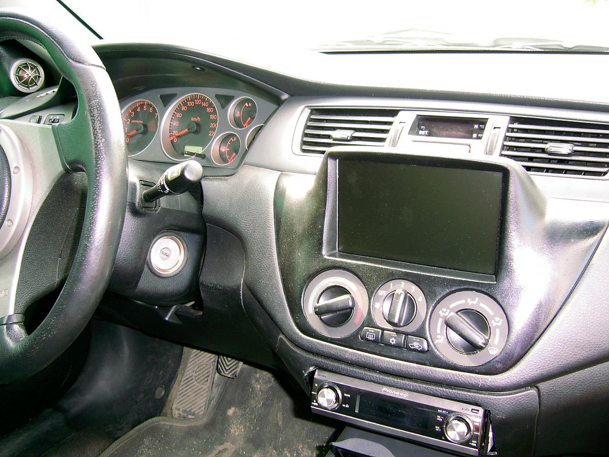

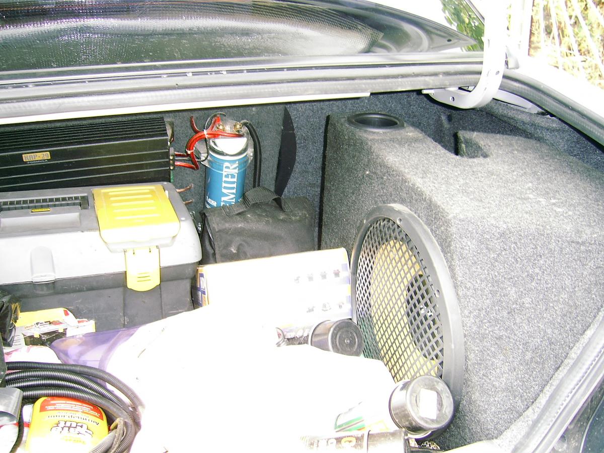

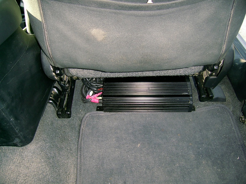

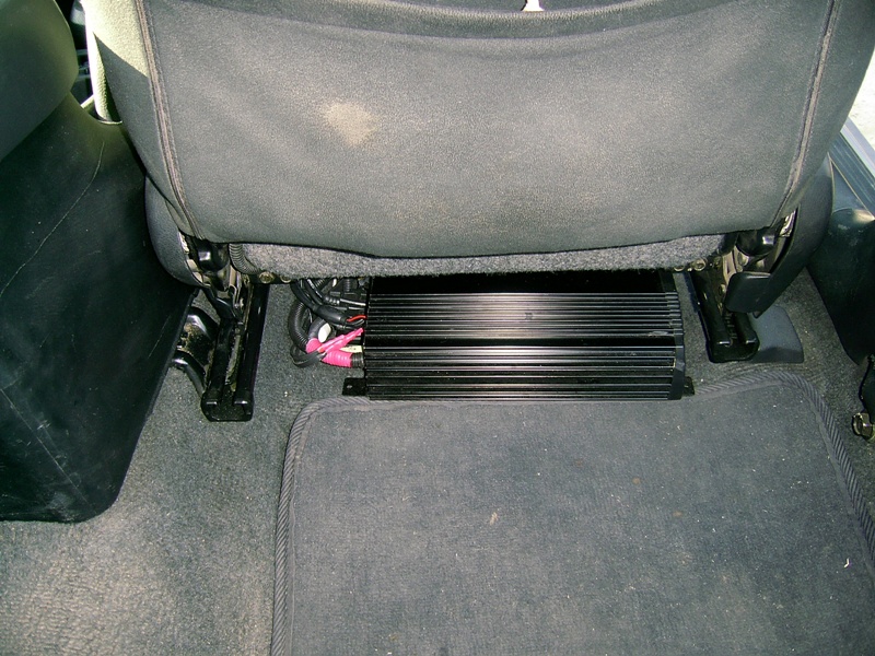

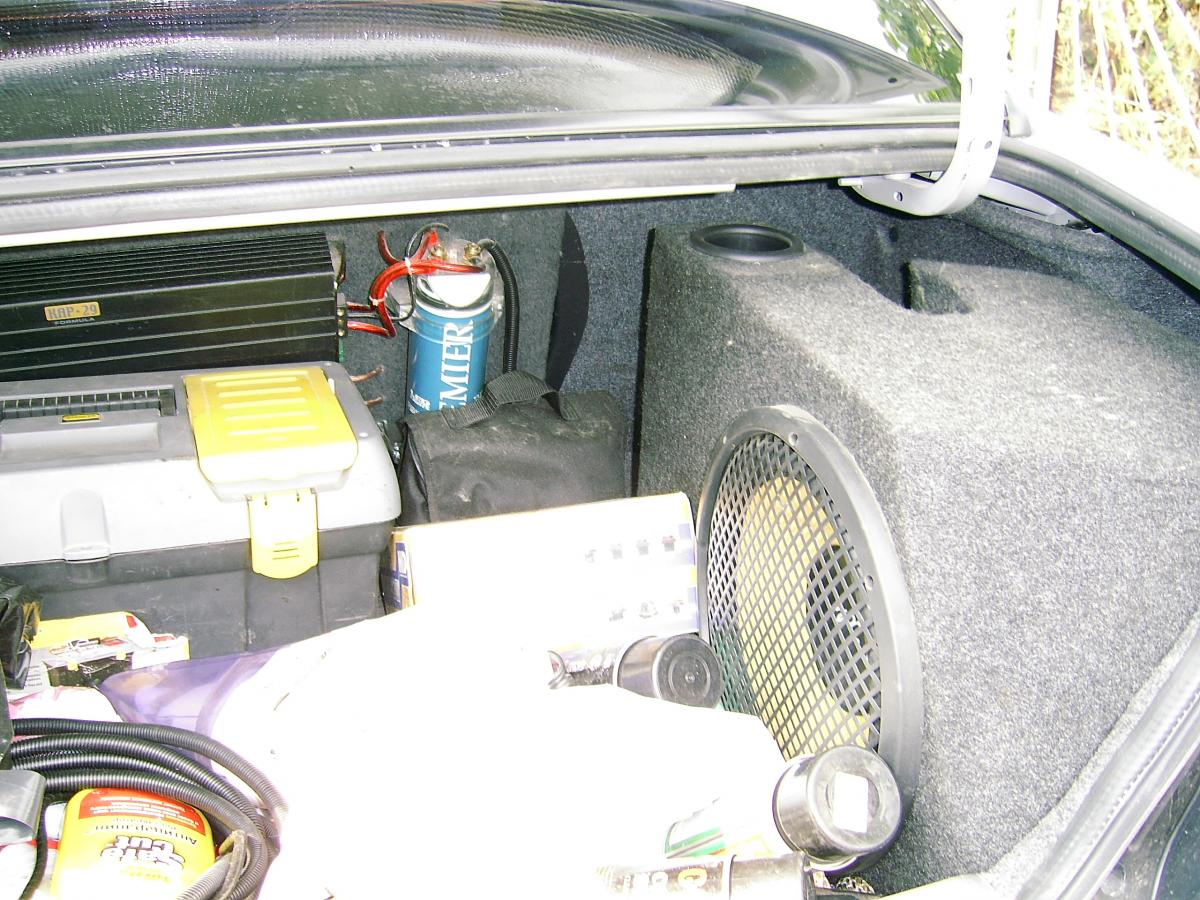

    Вот как получилось, изначально задумывалось оставить существующую звуковую систему. На Pioneer 88RS реализована поканалка, фронт DLS MS6A, усилитель Kicx Kap 45 4х75, саб стелс Kicx, усилитель мостом Kicx Kap 29 1x500. Питание системы сделано следующим образом: от аккума кабелем 4GA до багажника, через блок предохранителей на два усилителя, на сабовый усил буферную емкость Premier 1,5 фарада, потом на два дистрибютора, блок предохранителей и уже от него запитаны комп, монитор, Pioneer.

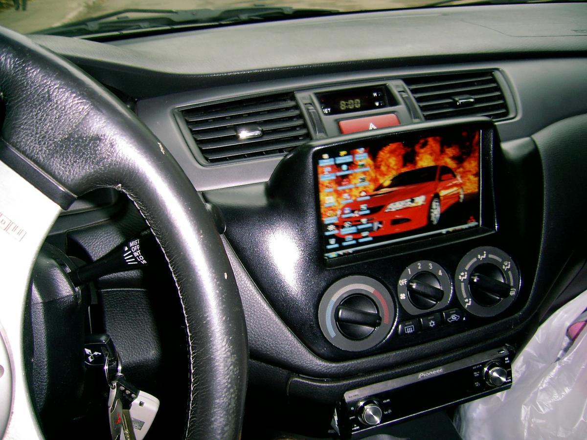

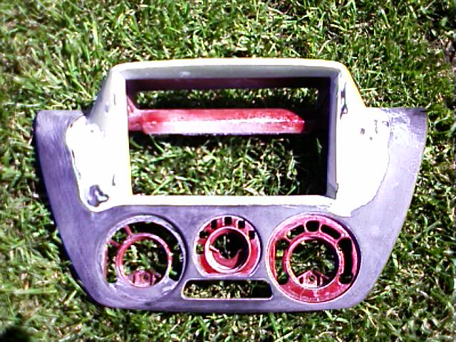

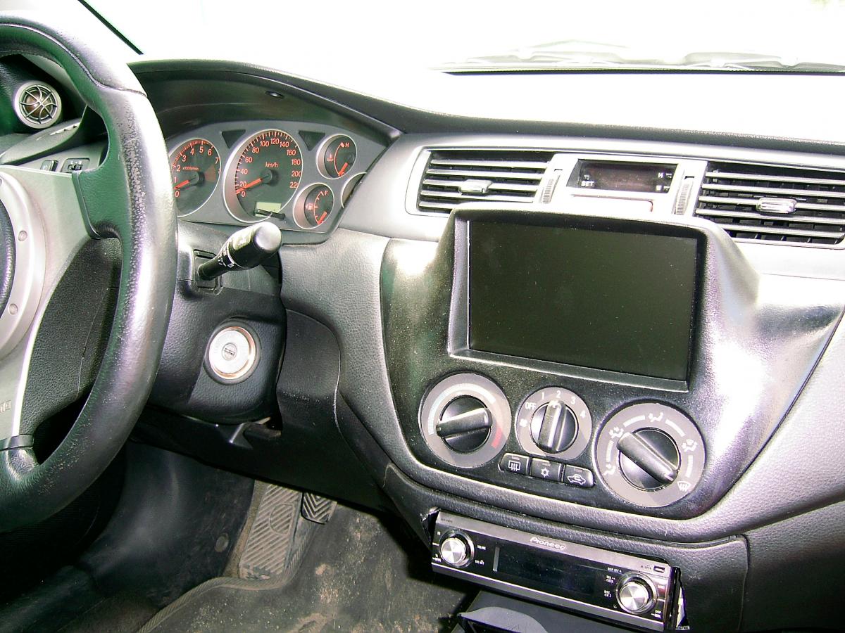

    Рамка была вылеплена из штатной с помощью двухкомпонентного пластилина Milliput, отгрунтована и покрашена, были опробованы разные цветовые решения, остановился на матовом черном, плюс не много лака. При разборке моника повредился тач, поэтому на данный момент он демонтирован, зато теперь экран не бликует )

    Достойно мониторчик встроил .

    Действительно моник классно смотриться, по подробней бы фото изготовления посмотреть.

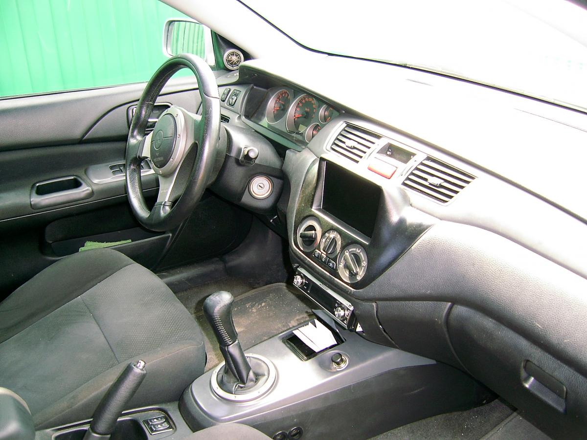

    Продолжаю проект в новом авто, также лансер 9 2.0 тока рестайл, предыдущий благополучно разбил не по своей вине, в общем прикупил монитор 8,4 дюйма 4:3, вот такой
    прикупил звуковую creative x-fi gamer и переходник riser card, так как хоть звуковая и низкопрофильная, а в voom все равно не лезет
    Чтобы ее установить пришлось убрать штатный радиатор с вентилем, взял с какого-то пня, укоротил по толщине на 5 мм, а также удалил блок портов usb и lan, блок выходов встроенного звука туда же, после всего этого карта встала хорошо, ничего не задевая
    на очереди встраивание монитора в рамку, прикупил модельный пластилин, замоотвердевающий, на выходных начну лепить
    Установив звуковуху через райзер перестал включаться комп, без райзера воткнул звуковую, все работает, потом просто райзер без звуковой, тоже не включается, подумал косяк в нем, самое интересное что пробовал звуковуху с райзером на рабочем компе все работало, а дома не хочет. Сделал просто, обрезал все лишние дорожки на райзере и все заработало.
    Последний раз редактировалось Graliw; 12.02.2010 в 00:11.

    продолжаем дальше, распиливаем рамку
    разбираем моник
    примерка

    Где ж ты пластилин то купил????
    Я по всем телефонам из недели ползанья по нету алё алё, а там не алё....
    Как кстати milliput ? адгезия с пластиком нормально?
    И... а почему монитор со старой машины не снял?
    Пользователь Аватар для Graliw
    10.06.2009
    226
    По умолчанию Re: Lancer IX 2.0 Graliw
    пластилин купил в магазине для творчества, 200 рэ килограмм, застывает как камень и легкий, миллипут с пластиком нормально, тока пластик шкурануть надо, а монитор со машины снял, ток там 7-ка, так для тестов лежит, а 8-ку ставлю )
