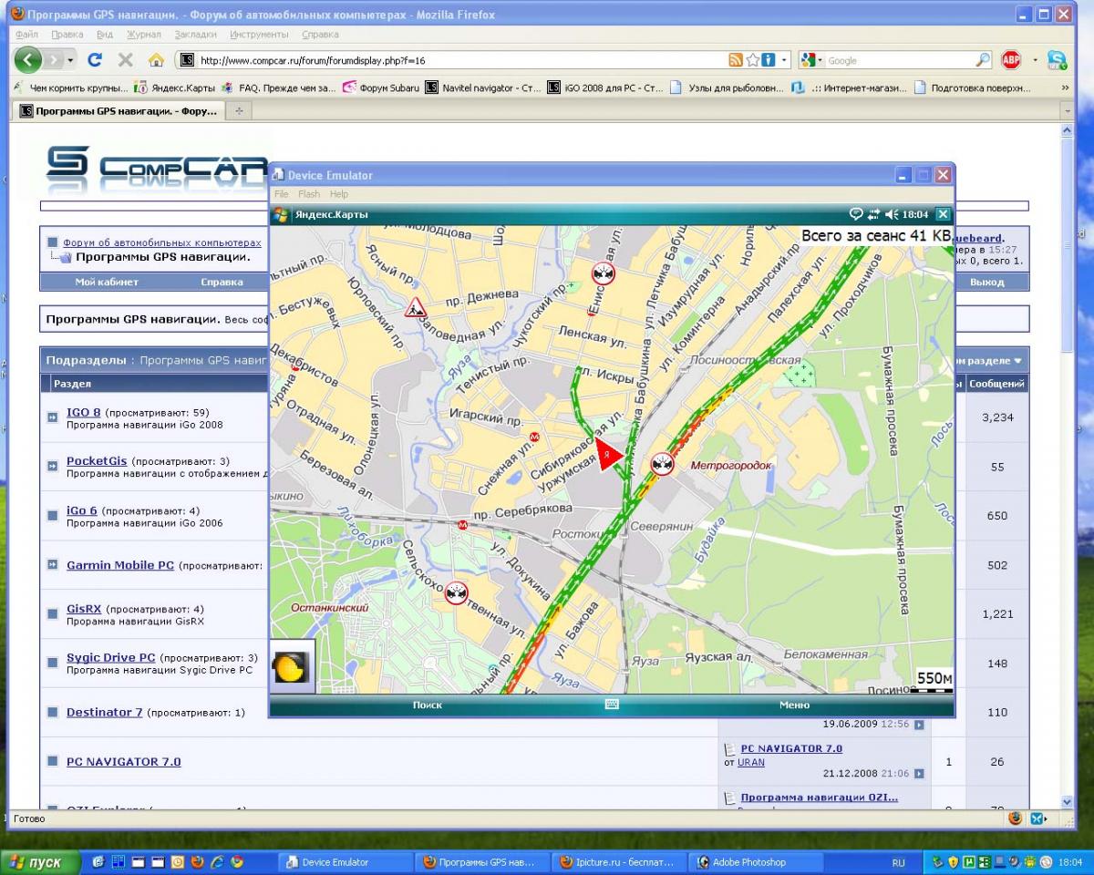

    У меня было два этапа, хотя это необязательно:
    сначала запустить эмулятор с яндексом автономно
    потом плагином Центрифуги. Сам писать плагин я не умею, поэтому ставил Навител и немного перенастроил в ЦФ.
    тогда как ты его встроил в цф

    Я использовал готовый плагин эмулятора Навитела из (соседней ветки).
    Но там эмулятор Win CE для ускорения работы.
    Яндекса под Win CE нет поэтому я подсунул установленному плагину вместо
    образа Win CE образ WM6.
    Потом запускаешь, устанавливаешь Яндекс (и еще что хочешь) и сохранить
    не забудь то место с которого надо стартовать. Я сохранил страницу ПРОГРАММЫ чтобы выбирать Яндекс,IGO8,Navitel. То есть кнопкой в Центифуге я запускаю виртуальный КПК.

    после еще более продолжительных танцев с бубнами прикрутил пробки с эмулятором с центрифуге 3.x прикручено через этот http://www.compcar.ru/forum/showthread.php?t=4837 плагин(автору респект)
    файл настроек плагина и иконку для плагина прилагаю. а также батник при помощи которого подготавливается рабочий образ для центрифуги
    настройка сети со стороны основной винды описана тут http://www.ladoshki.com/161-articles...1%80%D0%B5.htm за одним исключением я tcp/ip параметры адаптеру "замыкания на себя" не назначал сами назначились (подсказка иногда перезагрузка помогает)
    общий подход такой
    запускаете эмулятор все настраиваете, ставите дистрибутив (в эмуляторе) яндекс карт и сохраняете образ эмулятора (выходите из эмулятора с сохранением образа) для дальнейшей работы и из центрифуги плагином запускается уже готовый образ.
