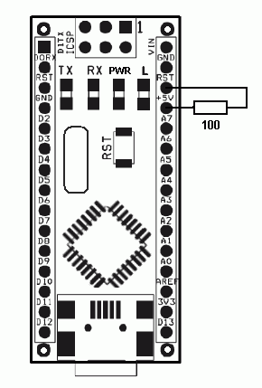

    Один раз грузим в carduino. Потом много раз подключаемся терминалом на COM9 (carduino у меня в системе на 9ом порту)...
    И каждый раз получаем рестарт микропрограммы carduino - каждый раз millis() и taho начинают считаться с нуля. Т.е. carduino работает только когда есть связь с программой на ПК.
    Как carduino заставить работать в автономе?
