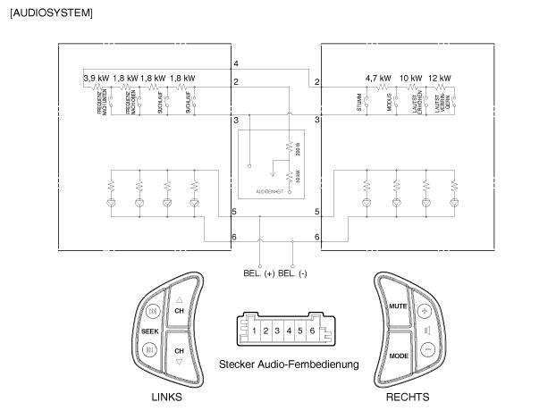

    Вопрос к Chip, есть схема кнопок, подойдет ли адаптер для данной схемы?

    Что за обозначение kW ? Киловатт?
    Подойдет, только сопротивление замеряй на всякий случай

    Про обозначения kW не имею понятия, схему взял с клубного форума. Явно не киловатт.
    А каково должно быть сопратевление?
